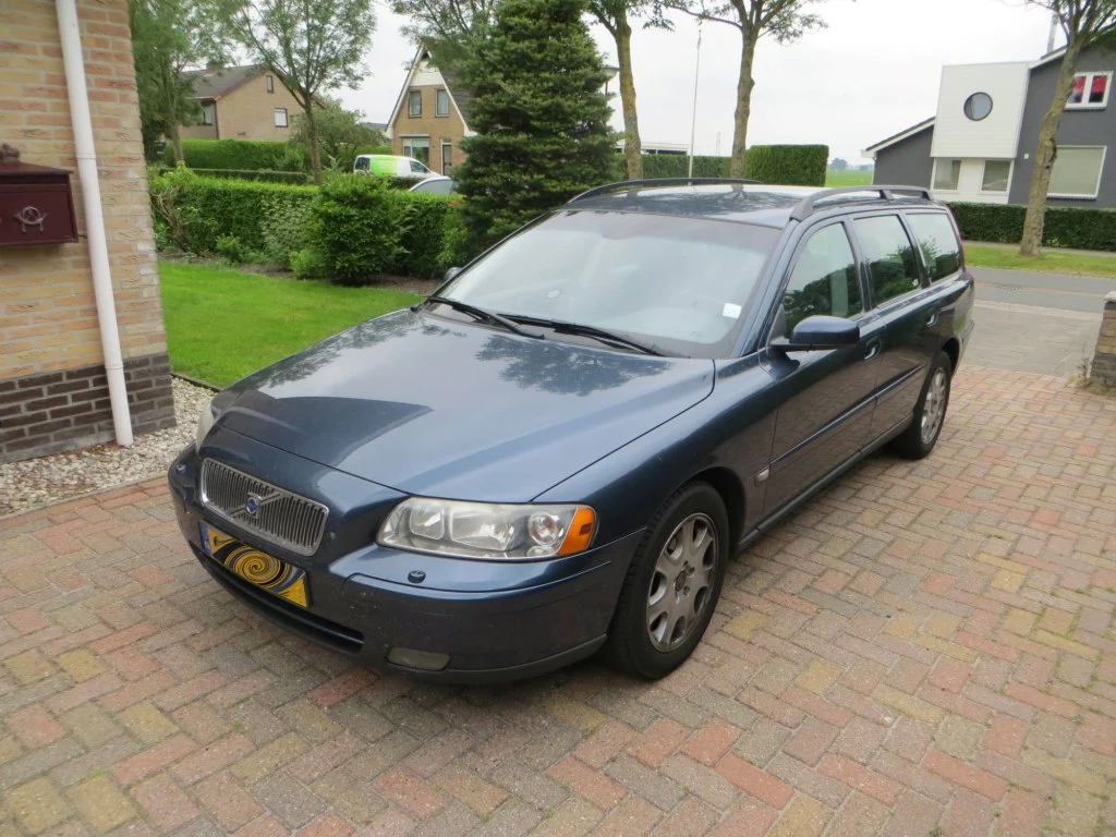

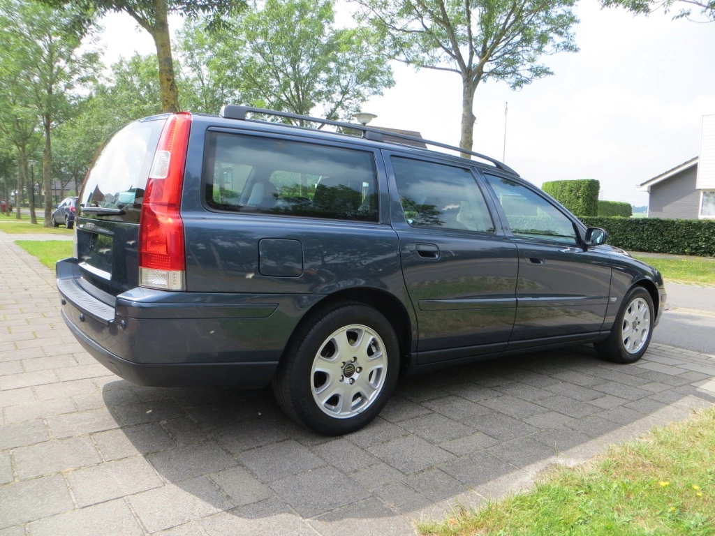

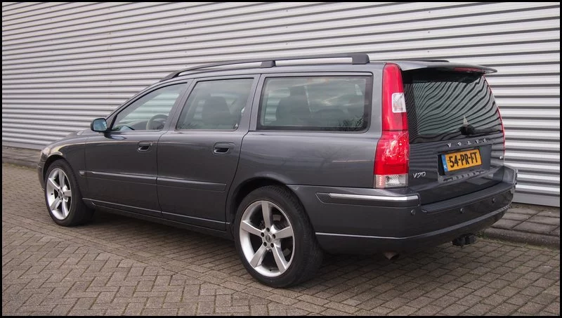

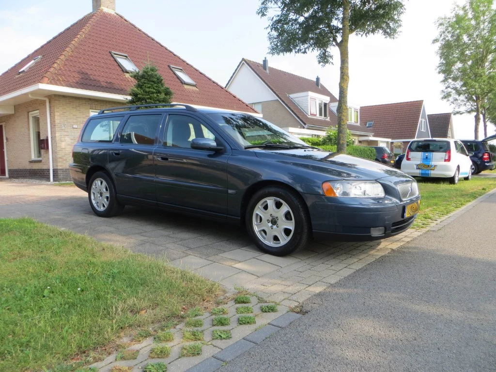

De V70 bij aanvang:

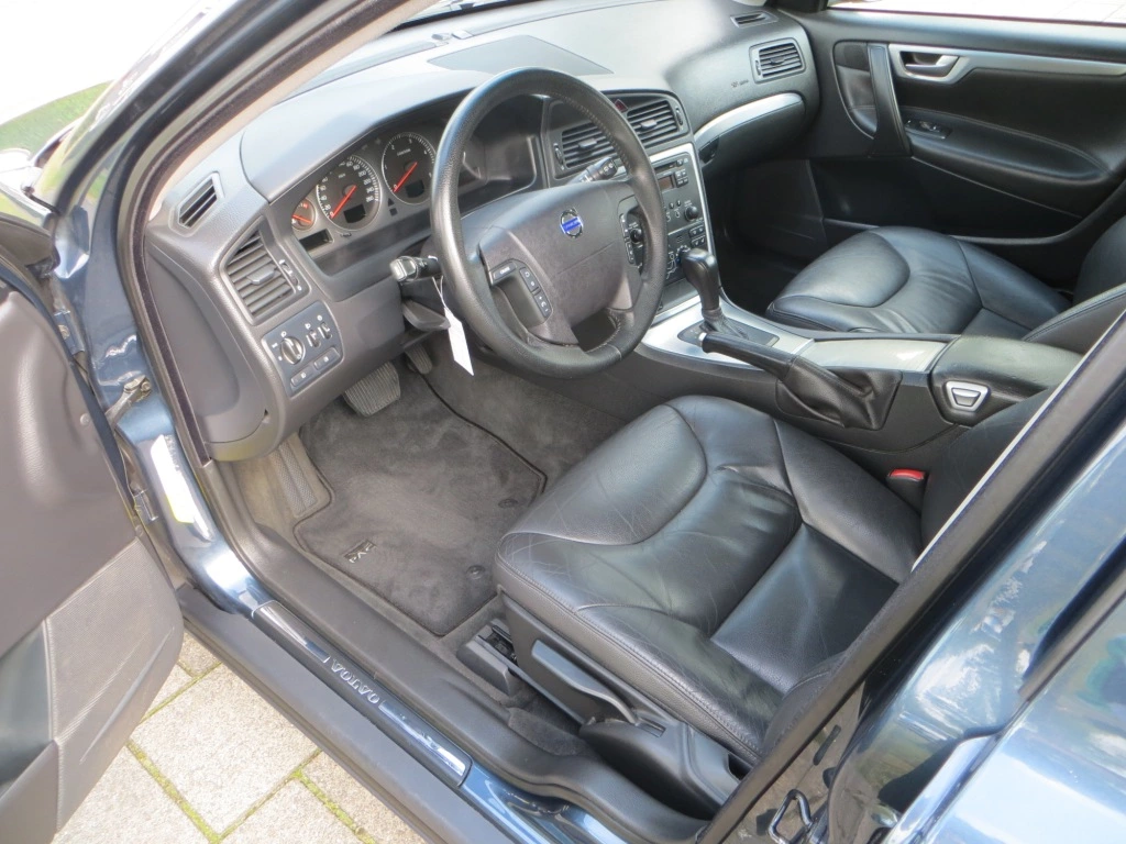

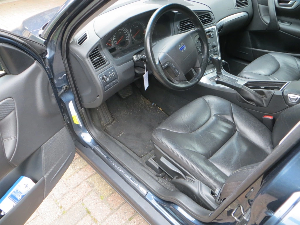

Interieur voor (viel opzich mee:
Interieur na:

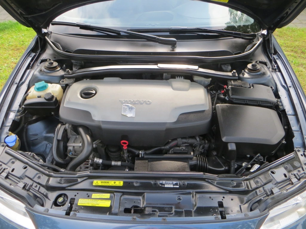

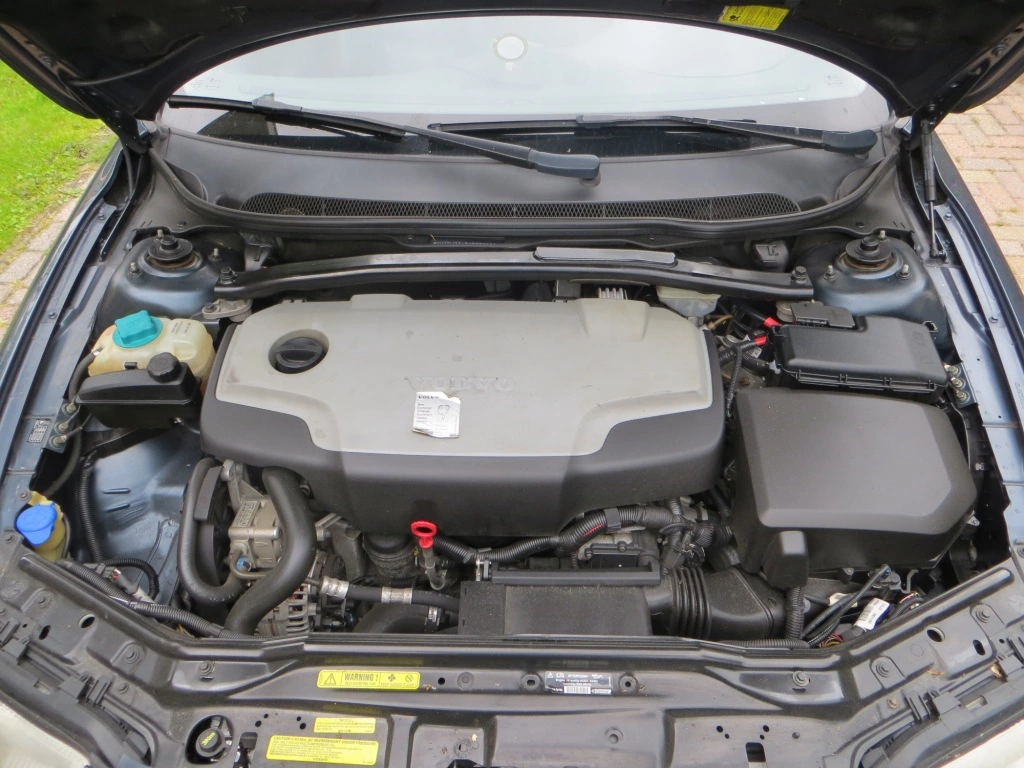

Motorruimte vooraf (viel ook mee)
Motorruimte na:

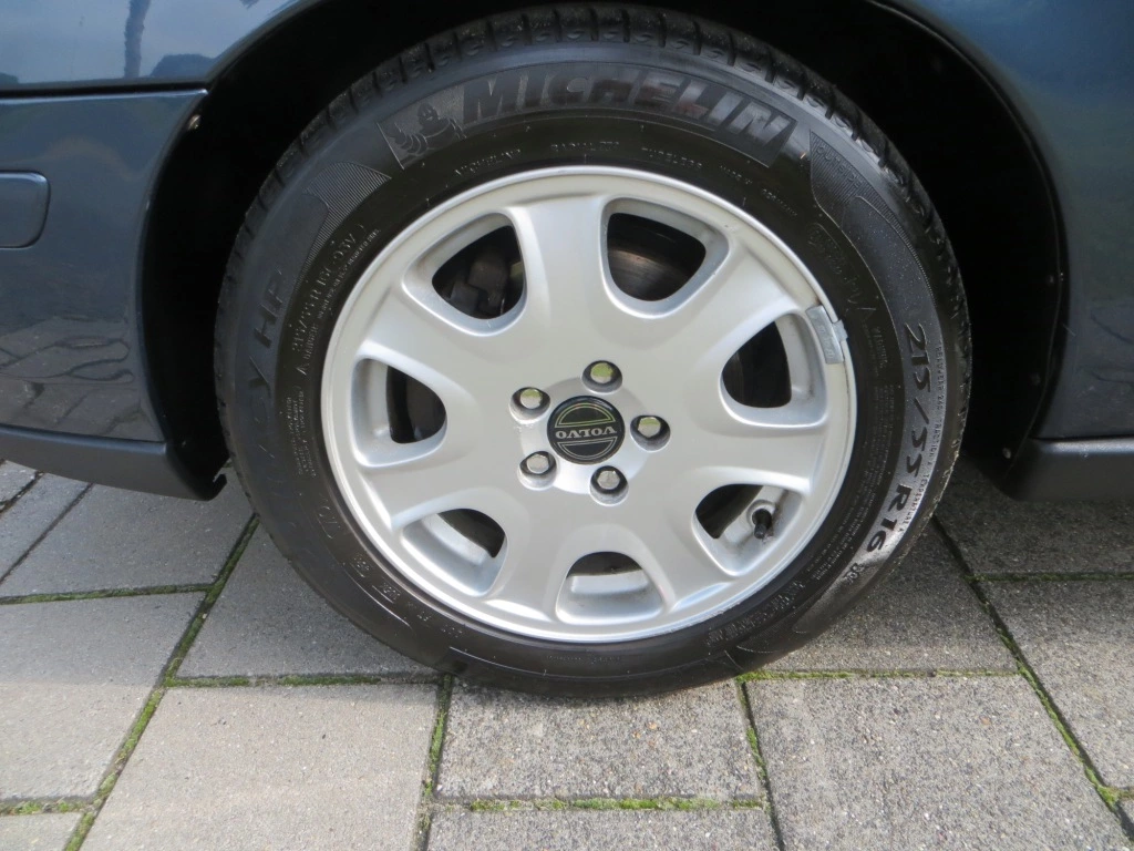

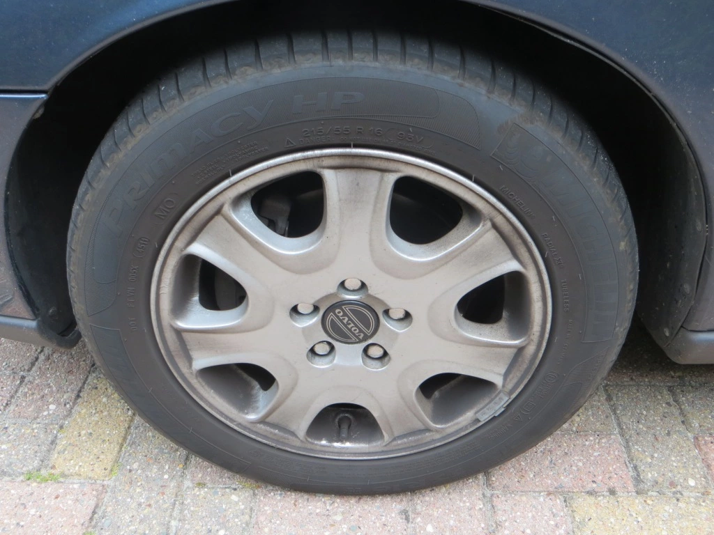

Velg voor behandeling:
En na behandeling:

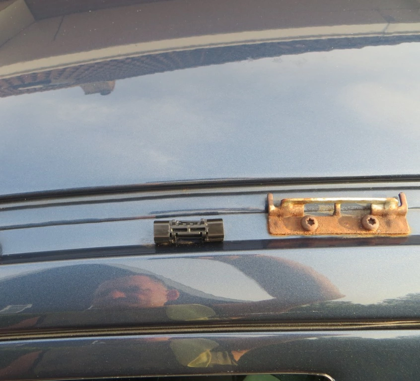

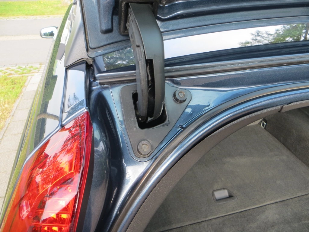

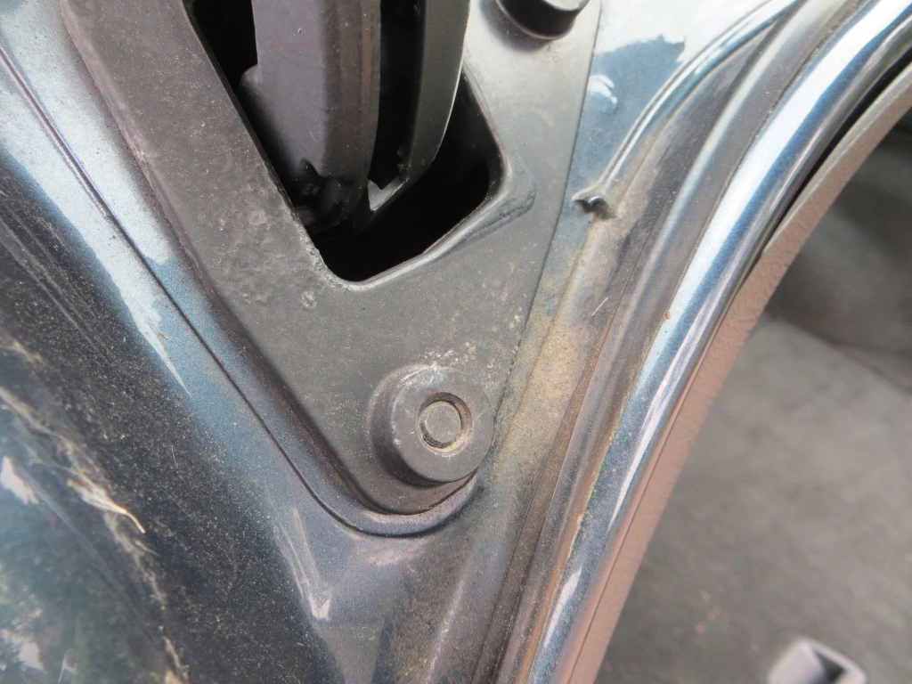

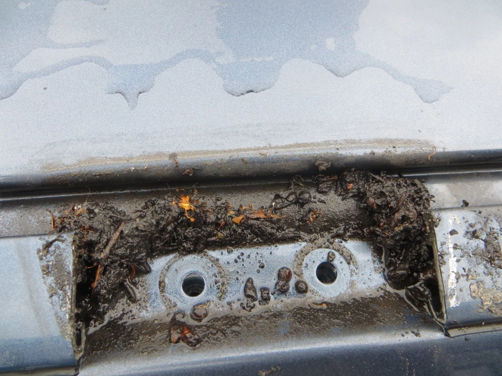

Na demontage van de dakrails kom je dit dus na 8 jaar tegen:
Het kan dus ook iet netter:

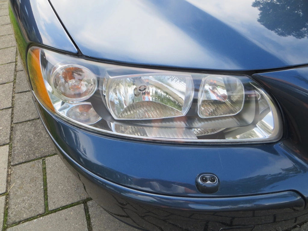

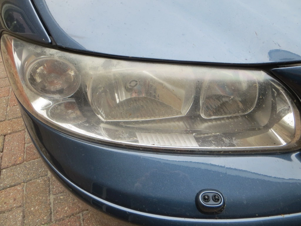

Koplampen waren erg dof:
Na ongeveer 3 uur schuren en polijsten...:

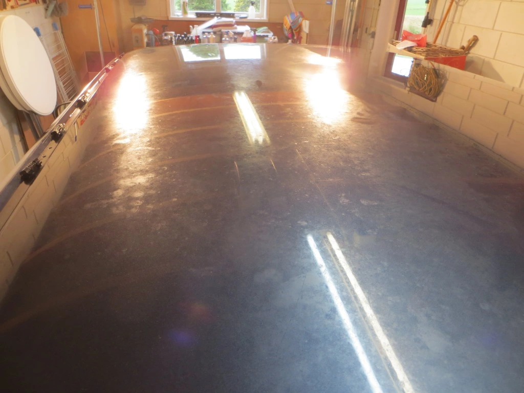

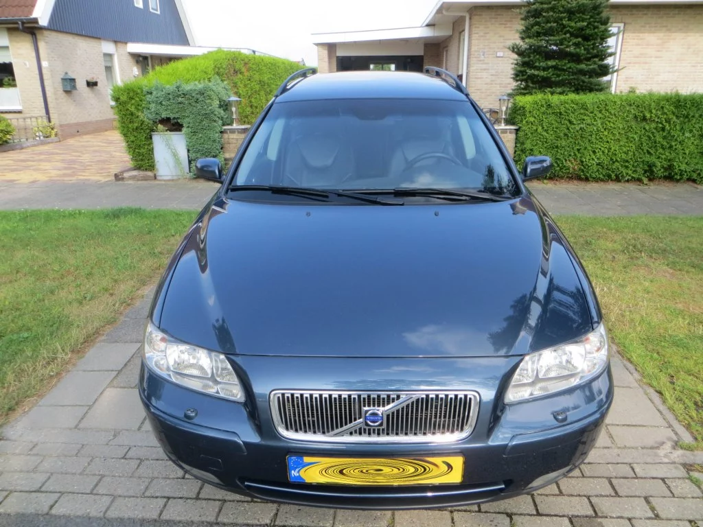

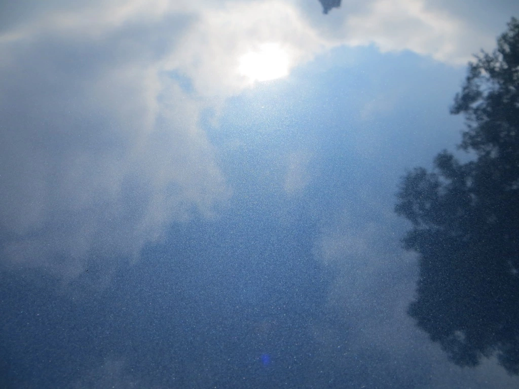

Zowel het dak als de motorkap zag er behoorlijk beroerd uit :-& :

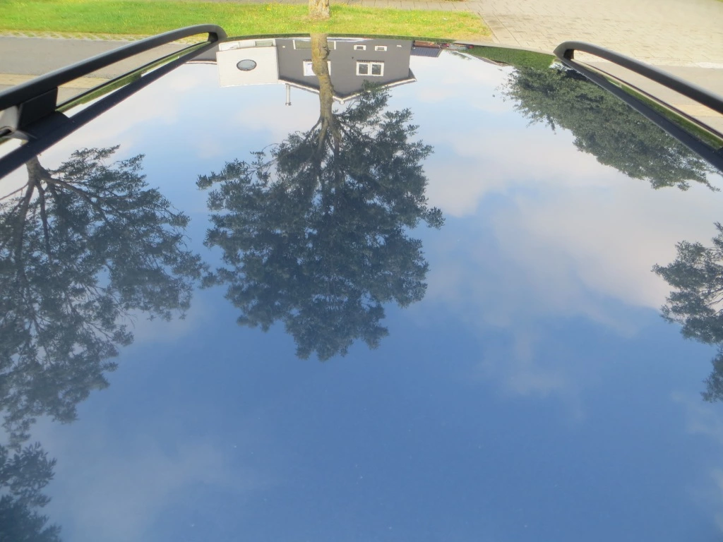

Na een behoorlijk aantal uren noest polijstwerk was het weer toonbaar:
Mooie metallic flakes:

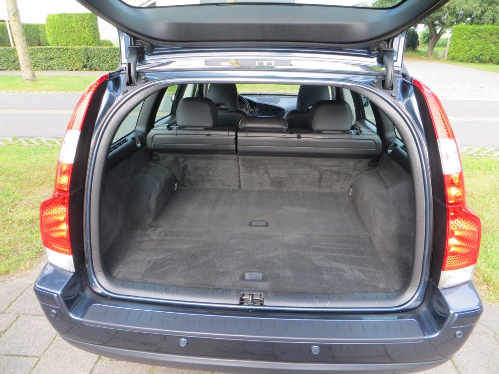

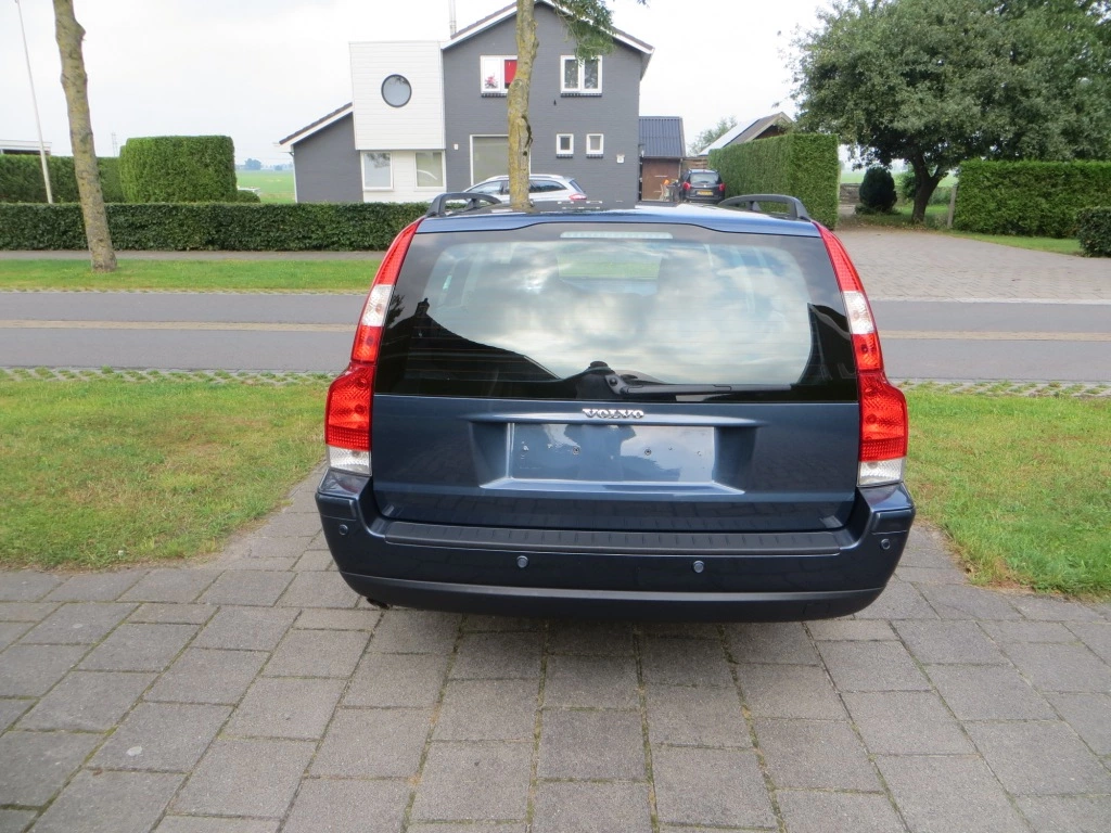

Nadat er erg veel zand was verwijderd zag de kofferruimte er weer toonbaar uit:

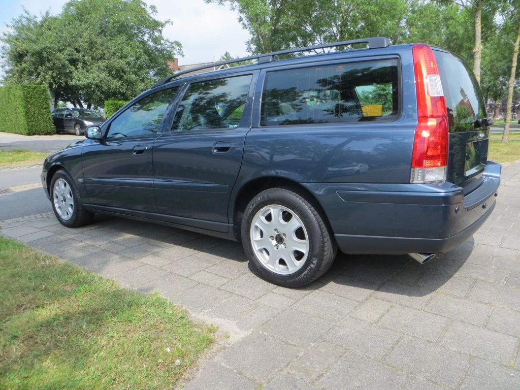

En nog even een rondje rondom:

- Velgen gereinigd met PoorBoys Spray and Rinse velgenreiniger en Monello Non Ferro vliegroesverwijderaar. De velgen zijn niet helemaal meer netjes geworden als gevolg van corrosie en erg ingebeten remstof. Bij de volgende wissel naar winterbanden worden de velgen gestraald en opnieuw gepoedercoat om ze weer helemaal netjes te krijgen.

- Testspot gemaakt. Zoals gewoonlijk was ook deze Volvo lak zeer weerbarstig en was weer een zeer zware polijstsessie nodig. Uiteindelijk uitgekomen op de volgende polijsthits:
- Flex PE 14-2 150 rotary: Twee hits met Monello Inizio Forza op Monello paarse wollen pad, één hit met Monello Inizio Forza op Monelle gele cutting pad en oranje light cutting pad, Monello Mezzo op Monello oranje light cutting pad, Monello Mezzo op Monello Polishing pad
- DAP 900 dual action: Monello finale op Monello lichtgroene light polishing pad, Monello finale op Monello zwarte finishingpad

- Koplampen gewetsand met gritt 1000,1200,1500,2000,2500 en vervolgens gepolijst met de Flex PE14-2 150 en Monello paarse wollen pad, gele pad, oranje pad en Inizio Forza, gevolgd door Monello Mezzo op witte pad en geëindigd met de Dap900 en Monello Finale op lichtgroene pad.
- Bescherming koplampen aangebracht middels 2 lagen PoorBoys EX-P pure sealant.

De V70 bij aanvang:
Interieur na:
Motorruimte na:
En na behandeling:
