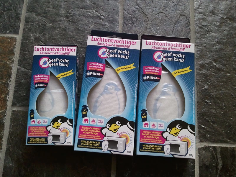

Vanmorgen kwam ik toch langs de Formido dus meteen meegenomen er stond een heel rek vol van die dingen tot 500Gram
150Gram koste pst. € 3.99 en 250Gram € 5.99 dit was wel met een 20 en 25% kortingssticker!
Ben benieuwd hoe het gaat werken mik ze gewoon random in de auto.
