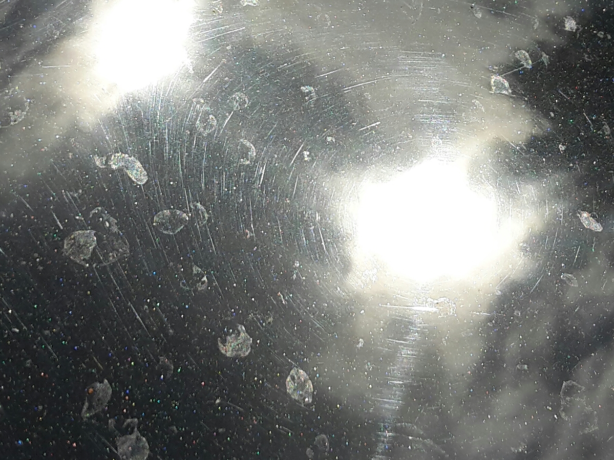

    Zouden jullie mij kunnen aangeven welke middelen ik het beste kan gebruiken om de lak ( Zwart )van mijn auto weer in topconditie te krijgen.
    Ik begin natuurlijk met de juiste voorbereiding.
    - velgen reinigen
    - foamen auto
    -wassen van de auto
    -Kleien
    - en dan komt het, welke middelen kan ik het beste gebruiken om het lak ( swirls , krasjes, hologrammen? weer weg te krijgen.
    Ik ben niet in het bezit van een poetsmachine. ( of is deze wel nodig om het juiste resultaat te krijgen?)
    Wat gebruik ik dan? eerst een cleaner en dan polijsten en daarna een wax en welk merk soort kan ik dan het beste nemen? kortom welke middelen geven het beste resultaat zonder naar de prijs te kijken.
    Graag tips of is er een ervaren detailer in overijssel die naar mijn auto wil kijken en mij wil helpen?

    Istnogferarie heeft gelijk in bovenstaande; maar als ik de foto bekijk, zal een beetje marring echt niet het grote probleem zijn!?
    Manueel polieren op deze lak zal een titanenwerk worden, maar anderzijds hoef je geen abonnement bij de fitness/sportschool
