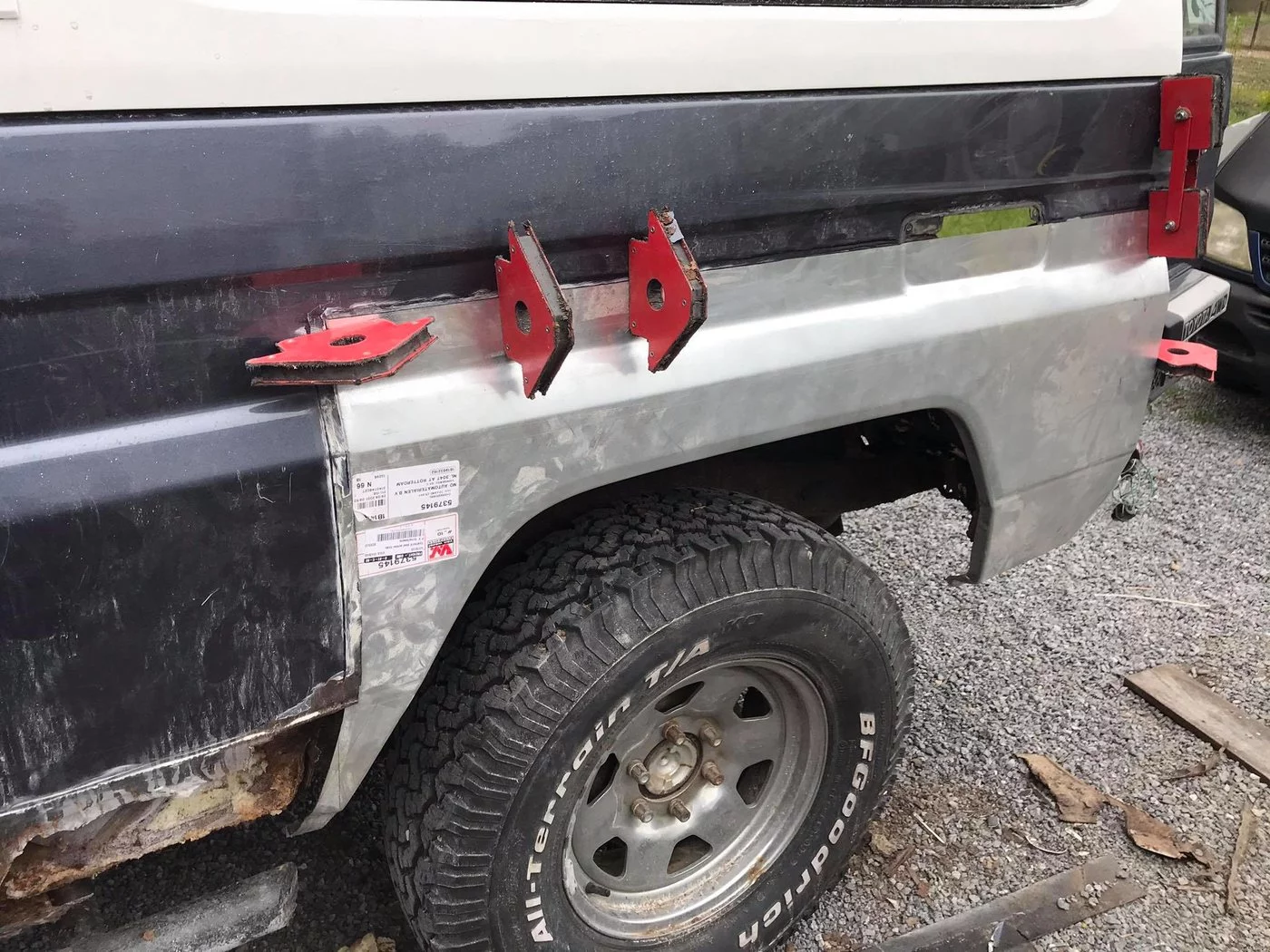

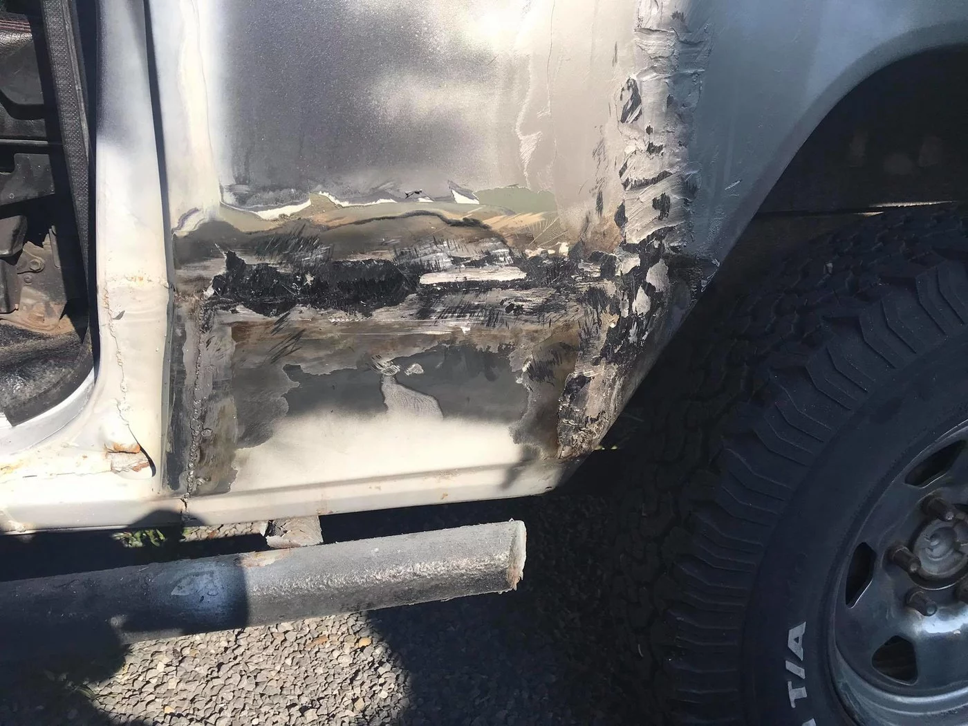

We hadden letterlijk gaten in de carrosserie dus dat werd ook meteen het eerste dat we deden aan deze land cruiser. We hebben nieuwe achter Fenders er ingelast alsook nieuwe drempels. De lasnaad hebben we met tin gelijk gemaakt en de kleine oneffenheden gelijk gemaakt met speciale plamuur.
Om de precieze lak te vinden was een hele opgave maar is uiteindelijk toch gelukt.

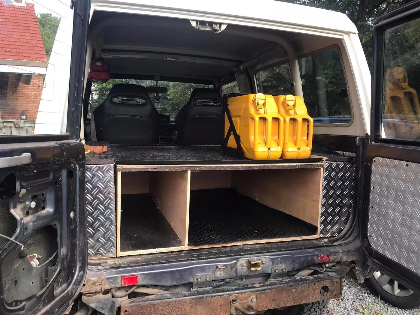

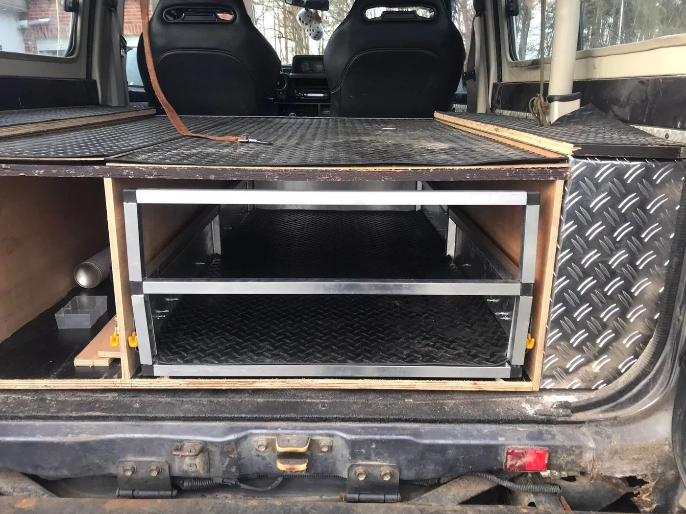

We waren zo rustig verder aan het klussen en aanpassingen aan het doen. Zo hebben we een bak gemaakt met schuiven voor achterin, een dakrek, en een nieuwe achterbumper.

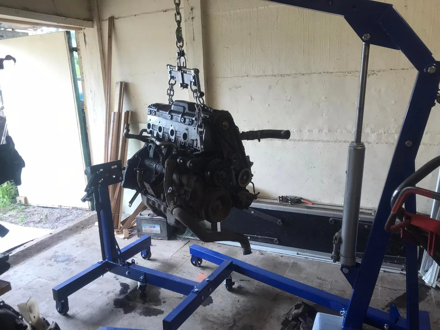

We hebben de sleepwagen de auto naar huis laten brengen. We zijn dan zelf gaan kijken wat het probleem kon zijn. Met de olie af te laten leek me de hoeveelheid olie die er uit kwam extreem laag. Ook de kwaliteit van de olie was heel laag. De auto was een jaar geleden nog bij de garagist geweest en keuring klaar gemaakt dus ik dacht wel dat er een onderhoudje was gedaan, maar blijkbaar niet.

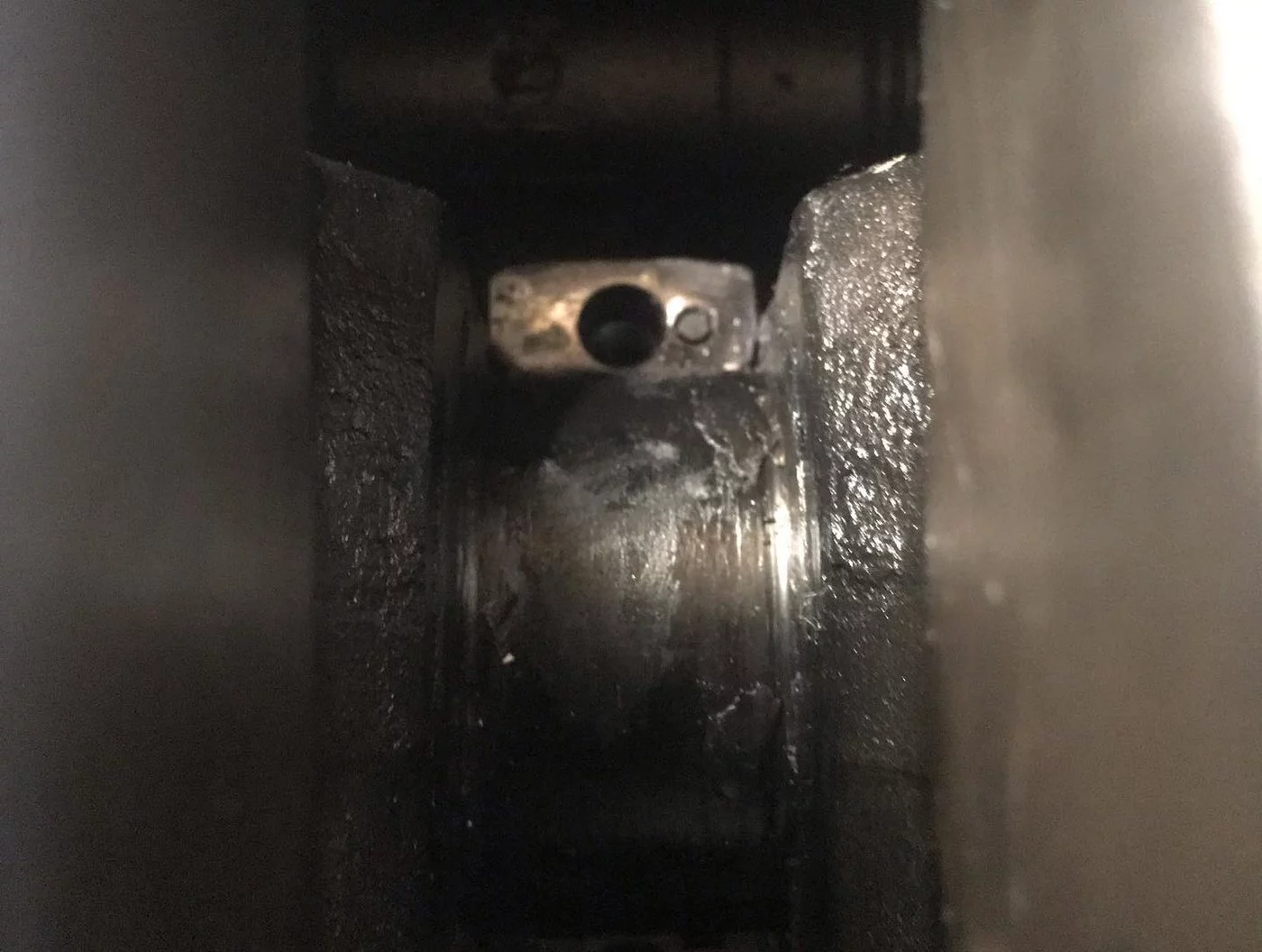

Naar een hele operatie aan de motor zijn we er dus achter gekomen dat een lager van de piston helemaal is gesmolten aan de cap van de drijfstang. We hebben alles opgepoetst en willen nu bij een revisiebedrijf horen of ze eventueel nog wat kunnen slijpen en terug balanceren.

Speciale plannen met de Landcruiser? De aanpassingen zien er in elk geval niet uit, alsof je er alleen maar mee gaat kamperen.
Overigens wordt zeker bij off road tochten vaak geadviseerd om jerrycans met brandstof nooit in de auto mee te nemen, maar bijvoorbeeld achterop of op het dak.

@Cordoba Wauw, jij bent vriendelijk :) De aanpassingen zien er nu misschien nog niet uit, maar dat komt omdat we er nog altijd mee bezig zijn. dat brandstof in de auto niet vervoerd word weet ik. Deze moeten uiteindelijk op de bumper achterin komen.
En uiteindelijk willen we er een overlander van maken. En ja ik weet het, dan hadden we beter een troopy gekocht, maar die zijn nu eenmaal nog moeilijker te vinden, en nog duurder voor de portemonnee.

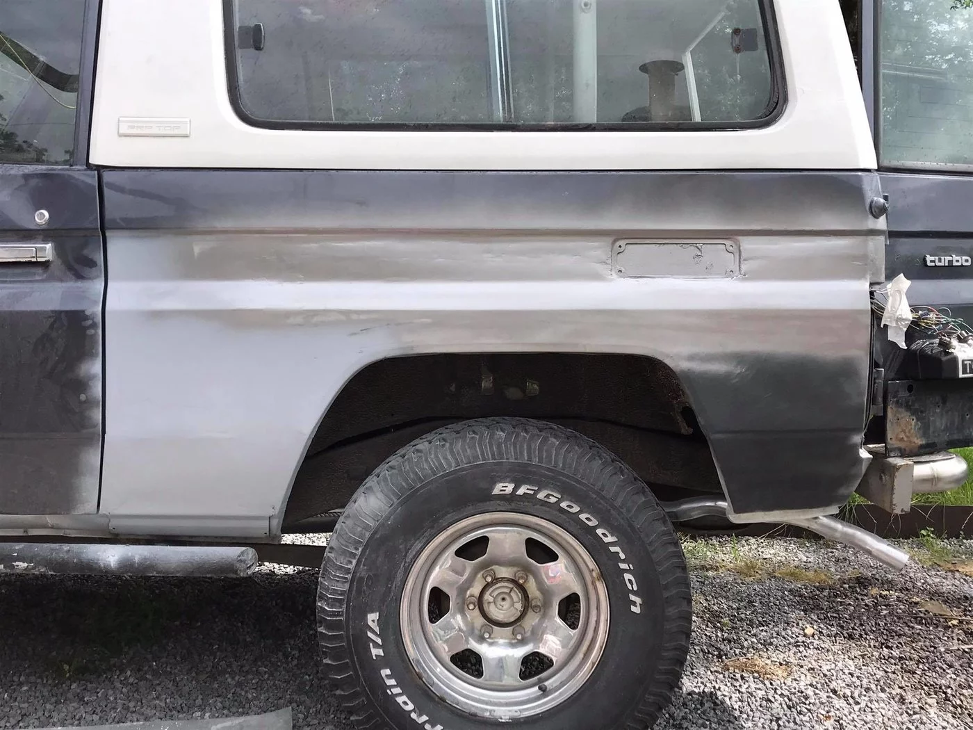

De fotos van de zijkanten zijn misschien niet erg charmant, dit is een foto van de afgewerkte achter fender. En die vind ik zelf toch niet zo slecht gelukt hoor.

Die wordt grondig aangepakt en je bent al goed op weg met herstel van het achterspatbord e.d.

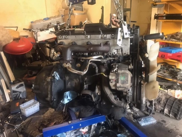

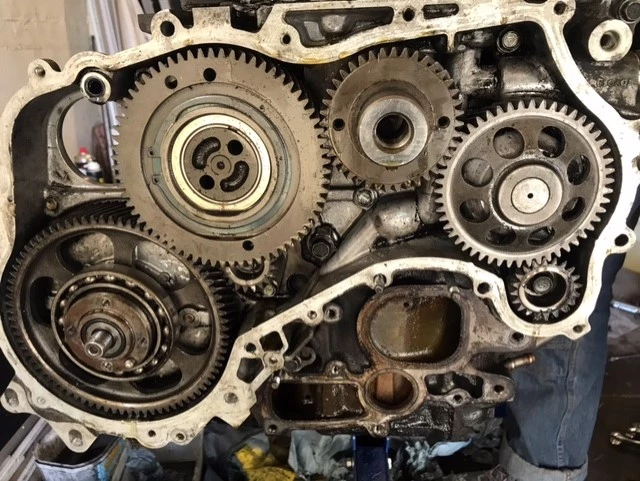

We zijn gisteren bezig geweest met het opkuisen van het motorblok. Alle onderdelen zien er nog super goed en roestvrij uit.

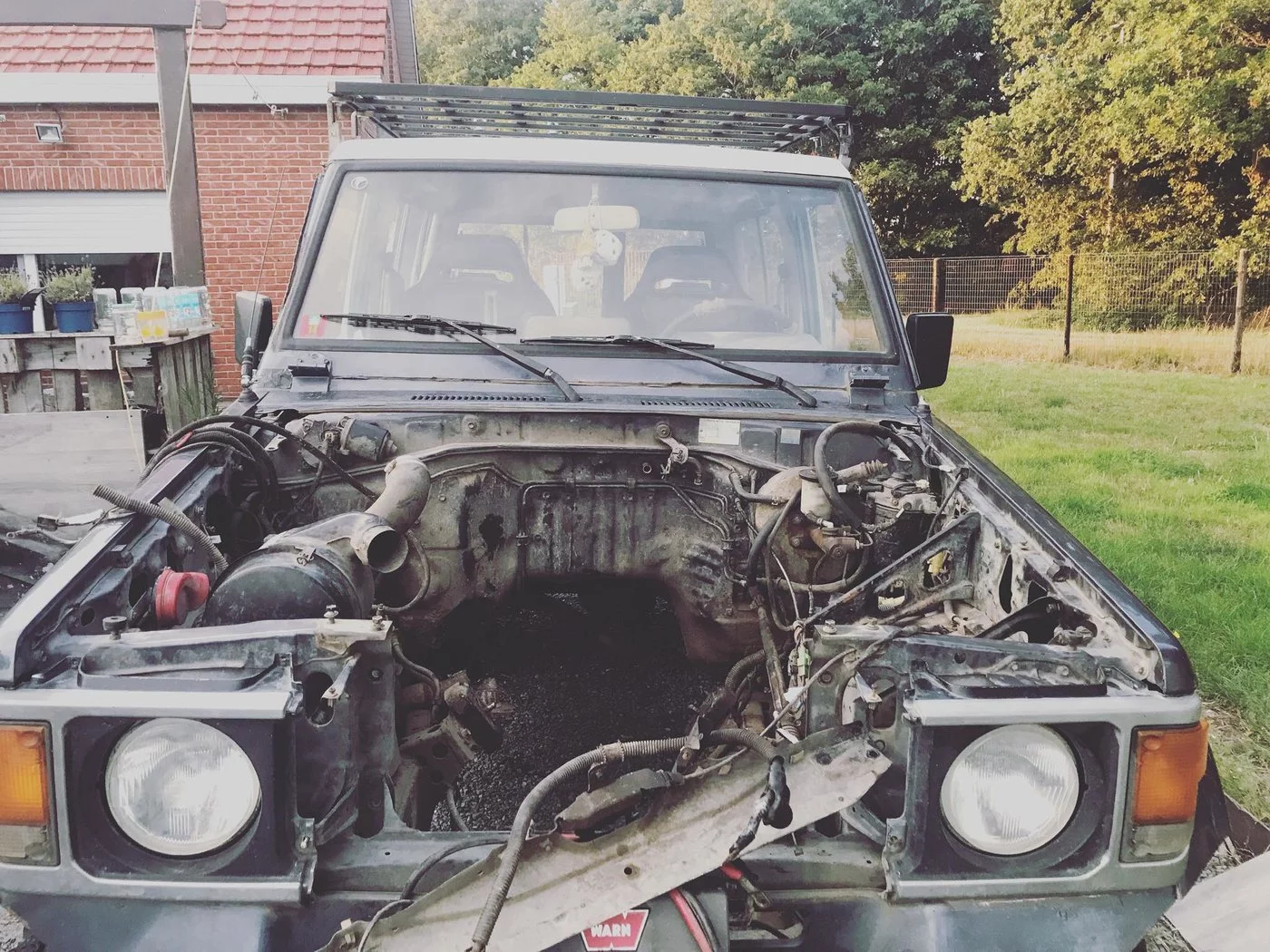

Op afwachting van het reviseren van de onderdelen van de motor gaan we aan de slag met de kabelboom. Aangezien er veel knip en plakwerk tussen zit gaan we deze volledig nakijken en onnodige kabels verwijderen. Ook kunnen we de binnenkant deftig opkuisen.
Het is een heel werkje, maar achteraf gaat dit veel overzichtelijker zijn. vandaag gaan we verder met de kabelboom. Schema's maken van de kabelboom en kijken welke kabels overbodig zijn.

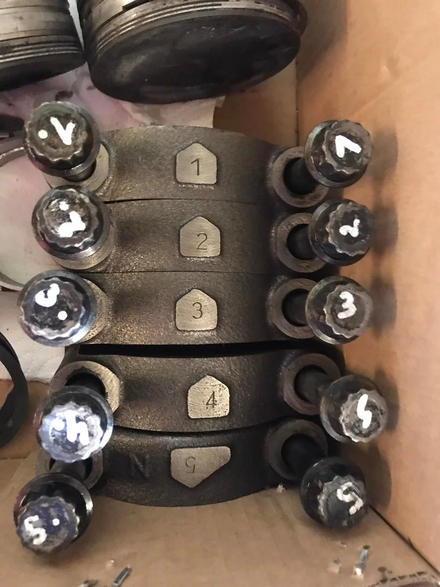

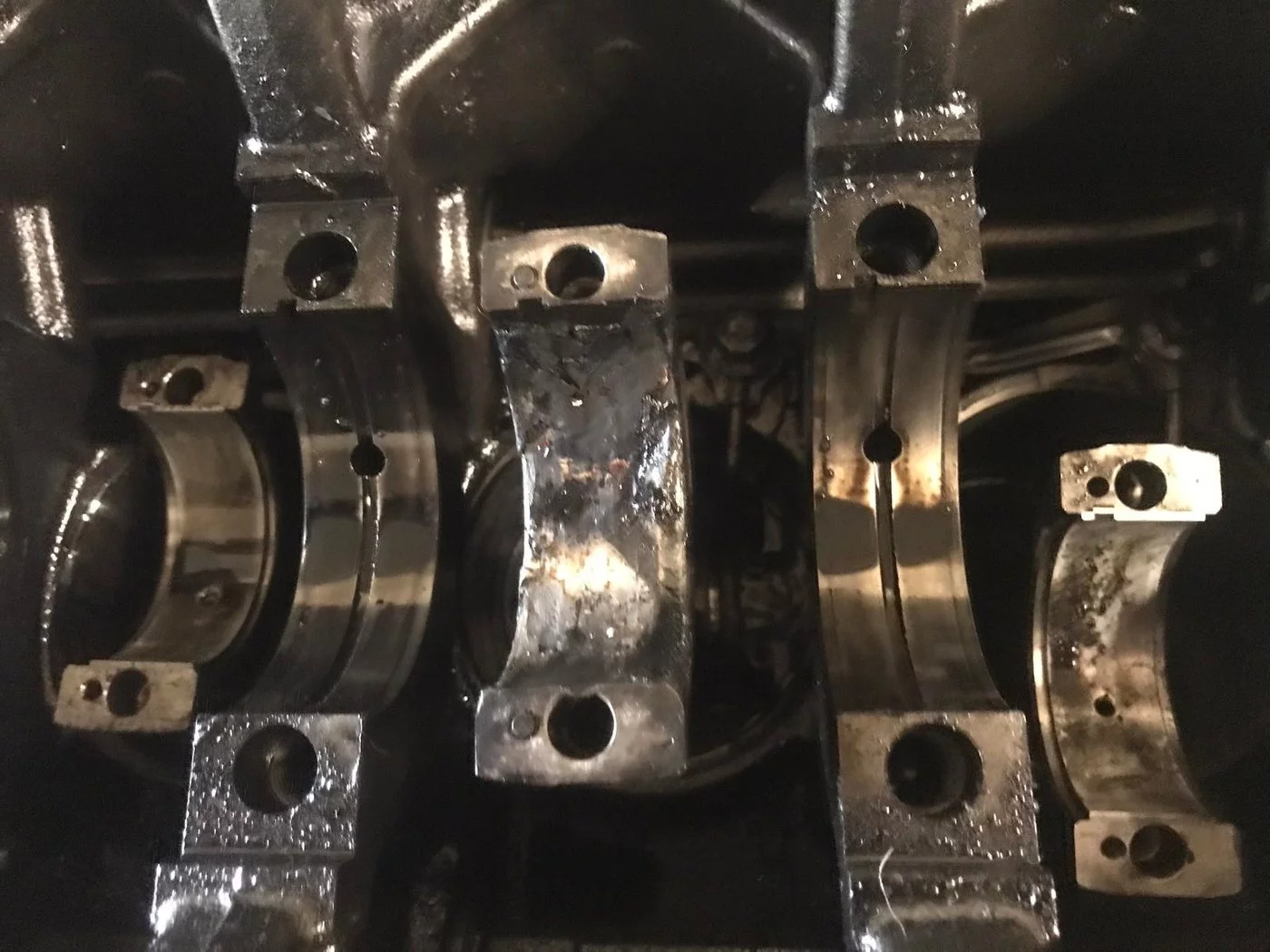

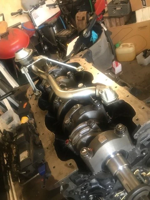

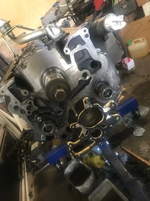

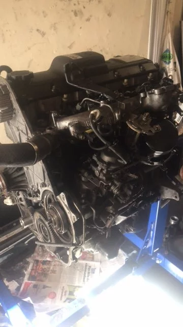

Na een hele tijd niets meer gepost te hebben, even een korte update en misschien ook ineens een vraag.
We hebben de volledige motor uit elkaar gehaald, gereviseerde krukas er in, nieuwe drijfstang, alles opgepoetst en geïnstalleerd volgens de handleiding.
Afgelopen weekend zouden we de motor willen testen of die effectief draait voordat we hem terug installeren.
Een heel gedoe geweest met de elektro, uiteindelijk draait die wel rond maar krijgen we hem niet echt gestart.
Na enkele pogingen voelde het alsof de krukas weer wat stroever begon te gaan. Ook de startmotor lijkt het moeilijk te hebben.
Het probleem heeft volgens mij 2 opties; terwijl de startmotor, of iets in het blok. De startmotor lijkt me het meest voor de hand liggende maar als je de krukas via de bout gaat rond draaien gaat die de ene keer stroef en de andere keer super vlot. Geen idee of iemand die dit leest misschien een idee kan hebben wat het probleem kan zijn? Straks ga ik alvast even de startmotor er opnieuw afhalen en deze testen maar als dit niet het probleem zou zijn weet ik echt niet aan wat het zou kunnen liggen.
Hopelijk kan iemand me hier wijzer maken :) Hier alvast enkele foto's.

Op een van de eerste foto’s staat in het midden een lagerschaalhouder die echt niet meer bruikbaar lijkt.
Je hebt een andere krukas, maar heb je ook nieuwe houders en is alles wel in lijn ?
Bij verschil in wrijving binnen een 360 graden omwenteling is het mss een verschoven lagerschaal.
Of het de startmotor is, weet je snel als je die demonteert, maar ik verwacht het niet
Stilstaand is de bendix ingetrokken en behoort hij geen contact te maken met het vliegwiel
