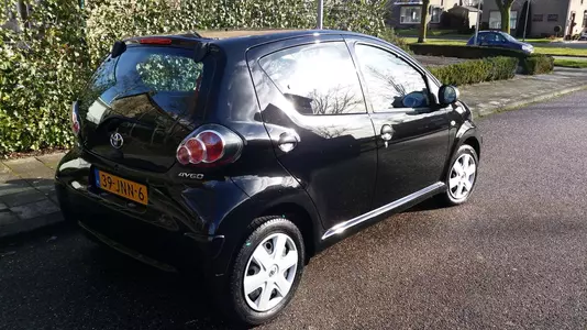

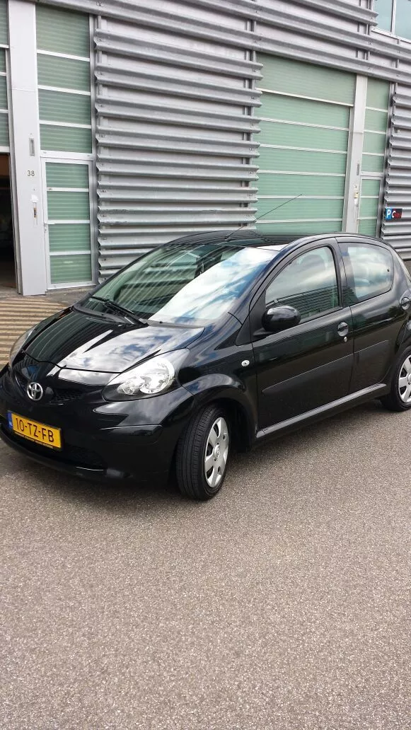

Deze Toyota Aygo klaar mogen maken voor verkoop, de auto was al enkele jaren niet meer aangepakt. De "voor" foto's heb ik daarom uit respect achterwege gelaten ;).
Na ongeveer 13 uur detailen dit resultaat kunnen behalen.
Mooi hoor!
Liet de lak zich een beetje corrigeren? Ik heb ook nog een Aygo op het programma staan
Ja ging prima, ik heb voor de eerste maal Scholl S20 one step gebruikt met de paarse spiderpad. Na 2 hits was er een zeer goed resultaat !!
