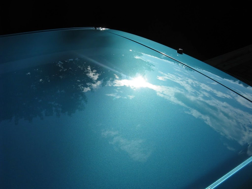

De auto had ook lakschade op de achterklep wat zo te zien door iemand al een keer was overgespoten. Aangezien het zo lelijk was durfde ik het wel aan om te proberen of ik het netter kreeg. De voor en tijdens foto's van de achterklep zijn van de eerste keer dat ik hem gespoten heb toen had ik echter niet exact de juiste kleur er zijn namelijk twee varianten bij dit kleurnummer. Dat kleurverschil was duidelijk te zien dus later heb ik het nog een keer gedaan met de juiste kleur maar daar geen foto's van gemaakt behalve de after foto's. Het overspuiten is best goed gelukt na de blanke lak heb ik met korrel 2000 nat geschuurd en daarna gepolijst en zo kreeg je het heel mooi glad en is de overgang nauwelijks te zien. Maar het was ook erg leerzaam en ik zou niet alles meer hetzelfde doen.

Wetsanding met korrel 2000
After van de overgespoten plek
Before van de swirls en beschadigingen
Afters

Met een gewone spuitbus ja. Iemand die het niet weet zal niet zien dat hij is overgespoten. Ik kan het zelf nog wel zien, op de foto is het toch anders dan in het echt. Maar het resultaat is veel beter dan ik had verwacht voor een eerste keer.
