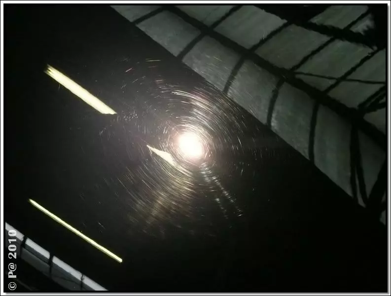

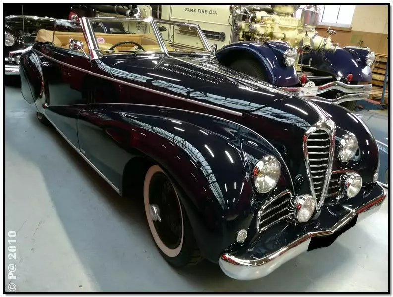

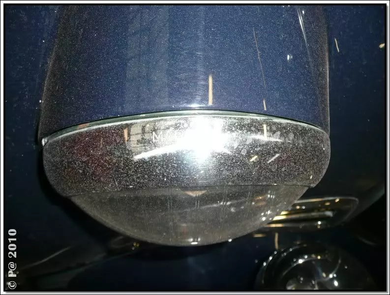

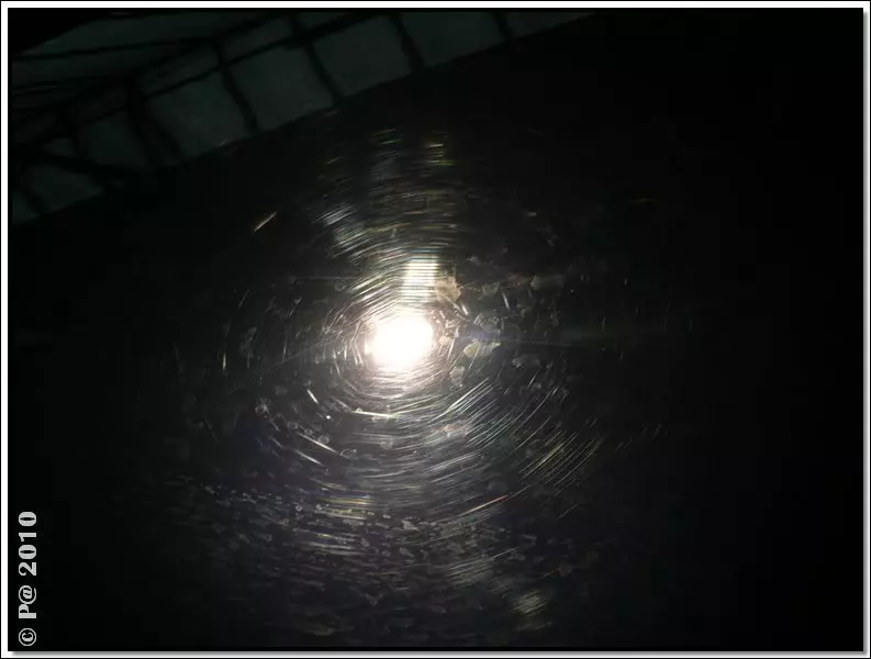

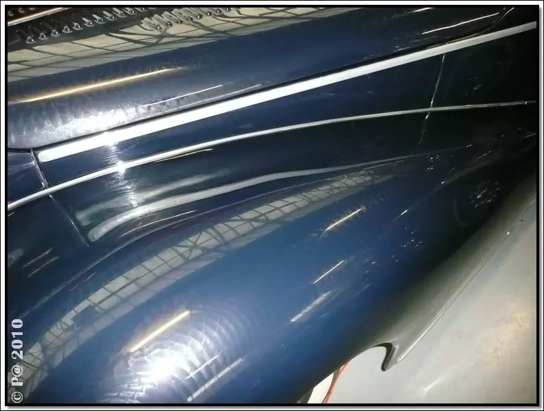

De Delahye stond er zo op het eerste oog strak bij, maar ook hier waren de swirls echt een doorn in het oog en deden gewoon afbreuk aan de nostalgische status van deze auto.
De lak was bij diverse metingen rondom aangebracht tot zo’n 4 a 5 honderd micron. Mooi egaal (over)gespoten dus. De achterklep en het rechter voorscherm bevatte een aantal diepe krassen die er met het polijstwerk waarschijnlijk niet uitgingen, het chroomwerk was ook zeker toe aan een goede opknapbeurt, en het interieur was verder in mooie staat, afgezien van wat vetvlekken aan de bestuurderskant.

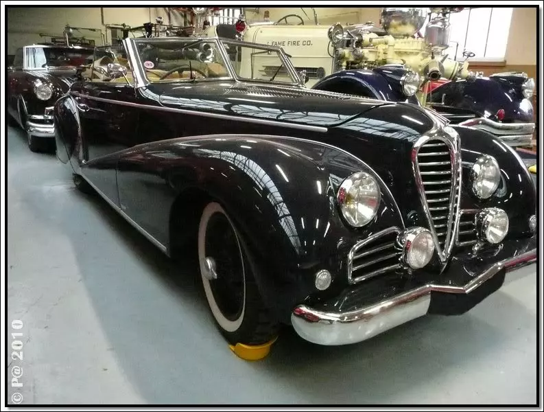

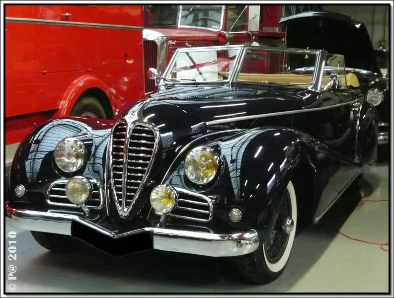

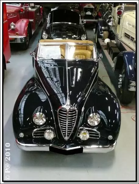

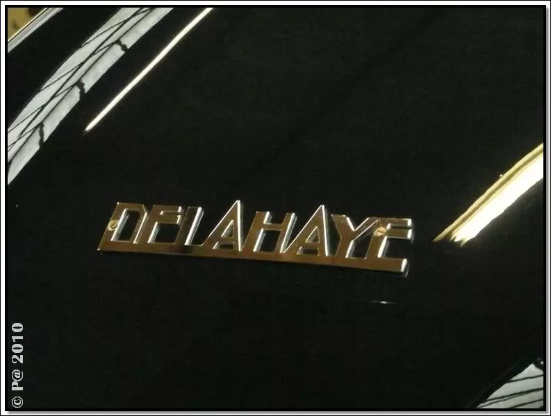

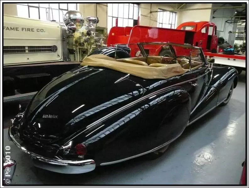

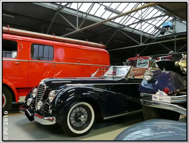

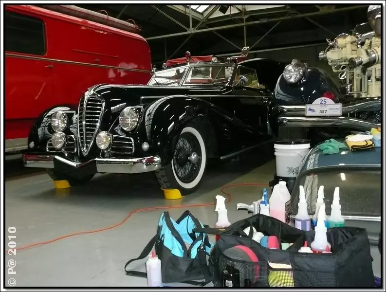

Eerst even wat plaatjes zoals de Delahaye erbij stond:
Vervolgens lekker aan de slag gegaan.

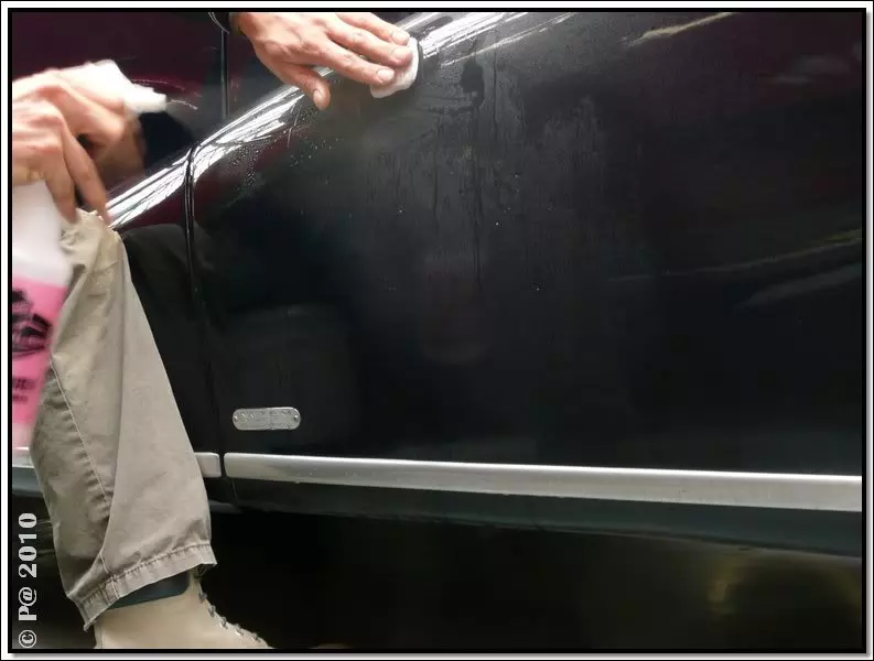

Een dieptereiniging met wat Gentle Gray en last Touch bleek geen overbodige luxe.

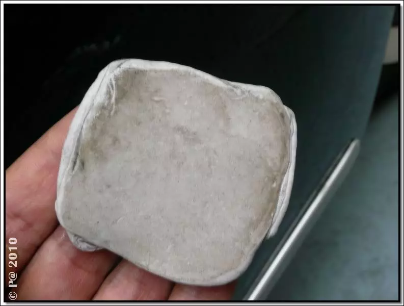

Het was niet dat de auto bezaaid was met teer of alles wat ooit is kon vliegen, maar een zekere vorm van vervuiling was toch goed zichtbaar na de kleibeurt:

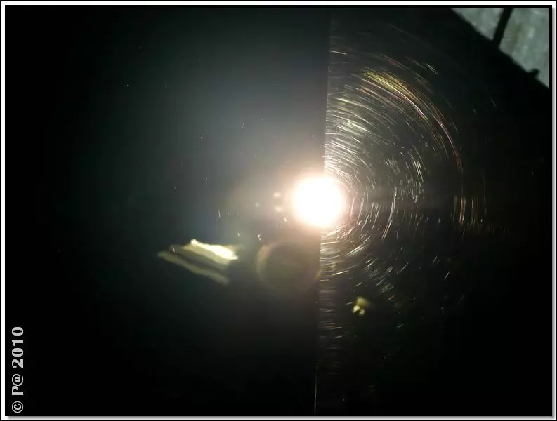

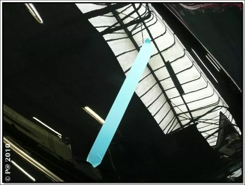

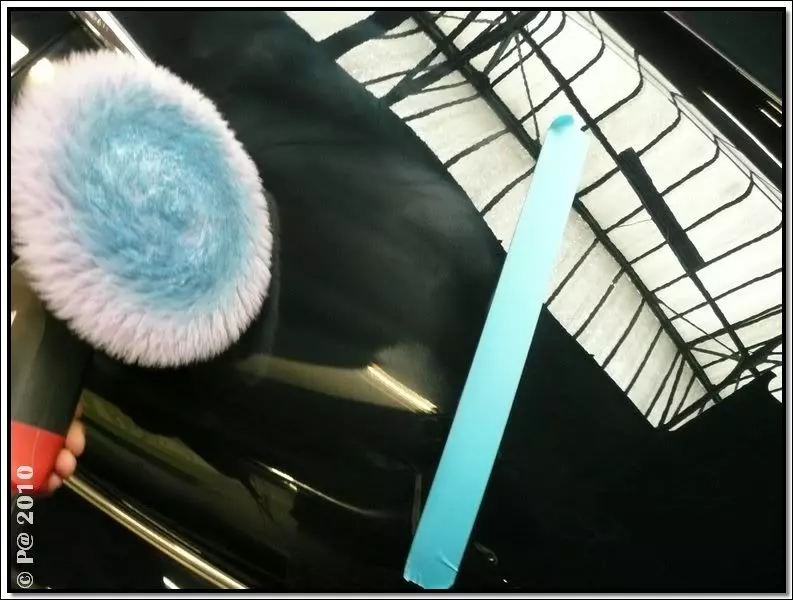

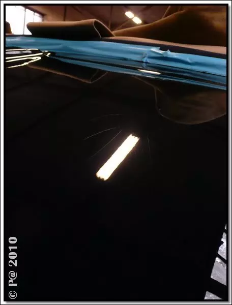

Stap 1: men neme een stukkie plakband, 3M High Performance tape werkt prima, en plakt dit op een willekeurig plekje:
Stap 2: men pakke een rotary, voorzien van een stukje schaap met wat M105, en men doet 'vroem zzzmm bzzzmmm, vroem, wmmhmhmh zmmmm broem broem…' Hierna even wat “poets poets” met een doekje om residu en restant af te nemen.

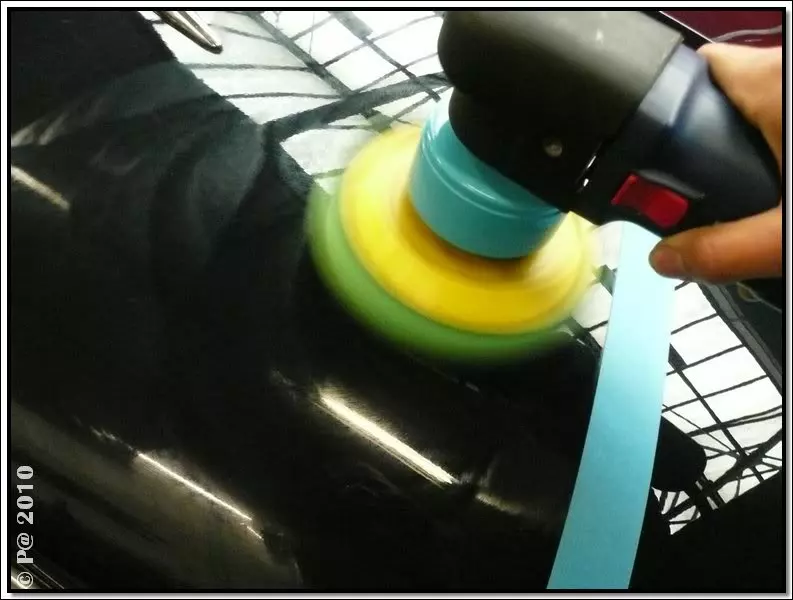

Stap 3: vervolgens pakt men een excentrisch apparaat, ook wel DAP500 genoemd, en men plakt daar een groen schijfje van Lake Country op met een beetje M205. Hierna doet men 'prrrrrrrrrrrrrrr zhzhzhzzprrrrr……' om ook hierna weer wat “poets-poets” te doen.
Stap 4: als laatste trekt men voorzichtig het plakband weg, men poets even met wat snelle detailer of laatste aanraking de lijntjes polish weg en kijk daar, een pracht van een 50/50 :ja :

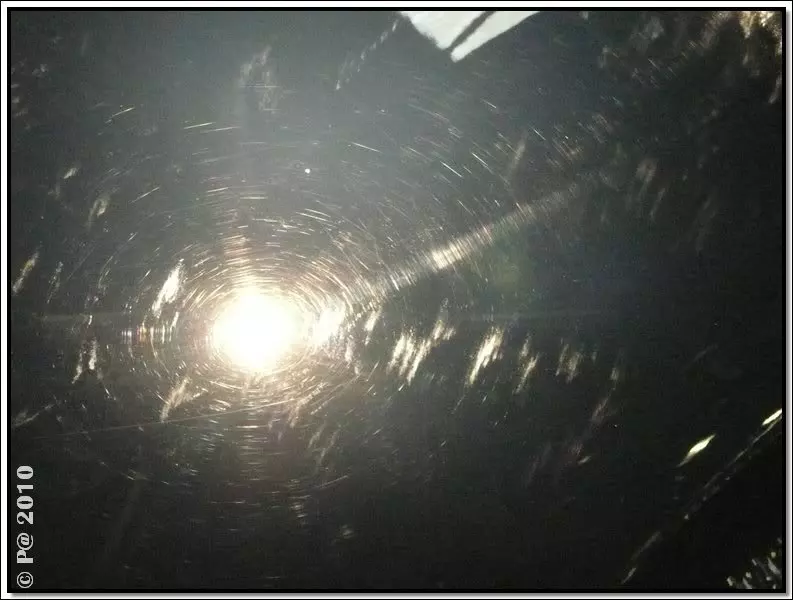

Overigens nog even goed om te laten zien waarom nabewerken noodzakelijk is, de tussentijdse foto na bewerking van de M105 en de LC woolpad:

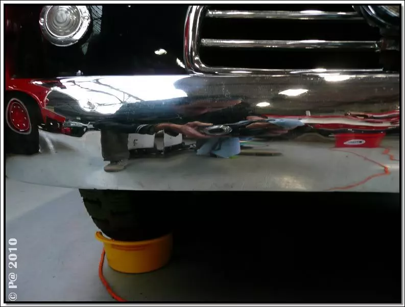

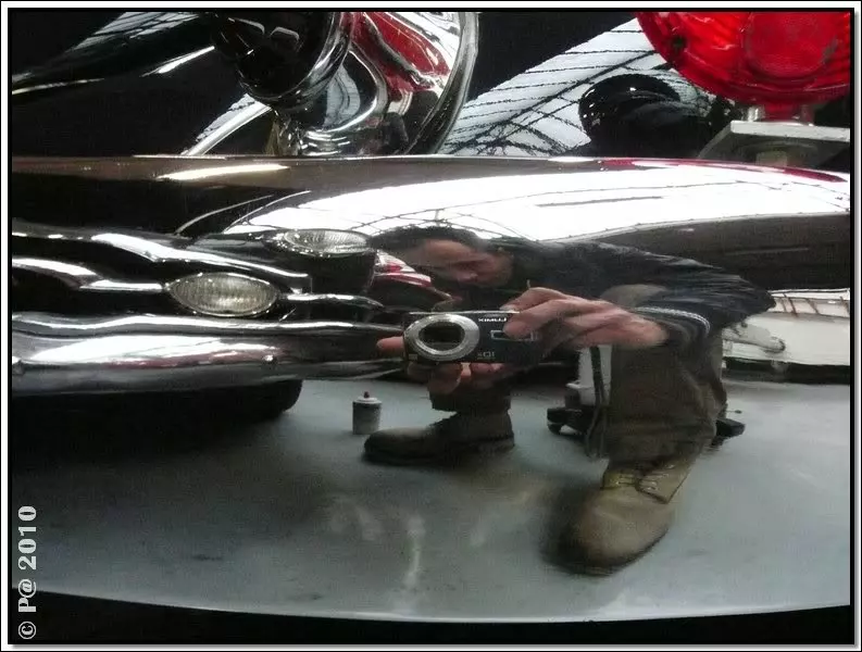

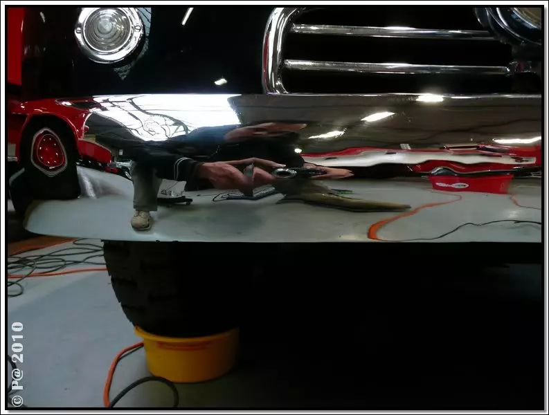

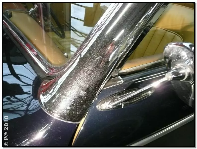

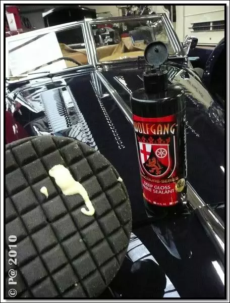

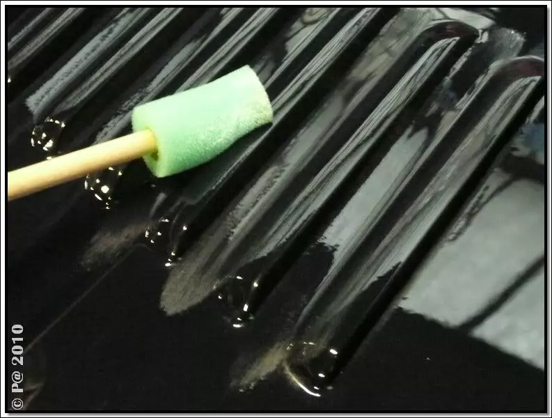

Wolfgangs 3.0 sealde alles vervolgens netjes af dus kon in de tussentijd de aandacht worden gegeven aan het chroomwerk met wat Meg’s All Metal Polish.

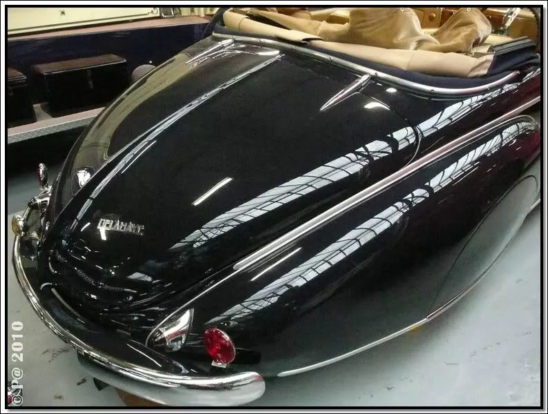

Nadat alle restjes Wolfgang in de Cobra Goldplush waren opgeslokt mocht de Collinite 915 deze Delahaye van een laatste beschermlaag voorzien. Toen de curetijd was verstreken (ondertussen nog wat Black Diamond op het rubber aangebracht) en ook deze laag was uitgepoetst stond er een diepblauwe Delahaye voor me te stralen.

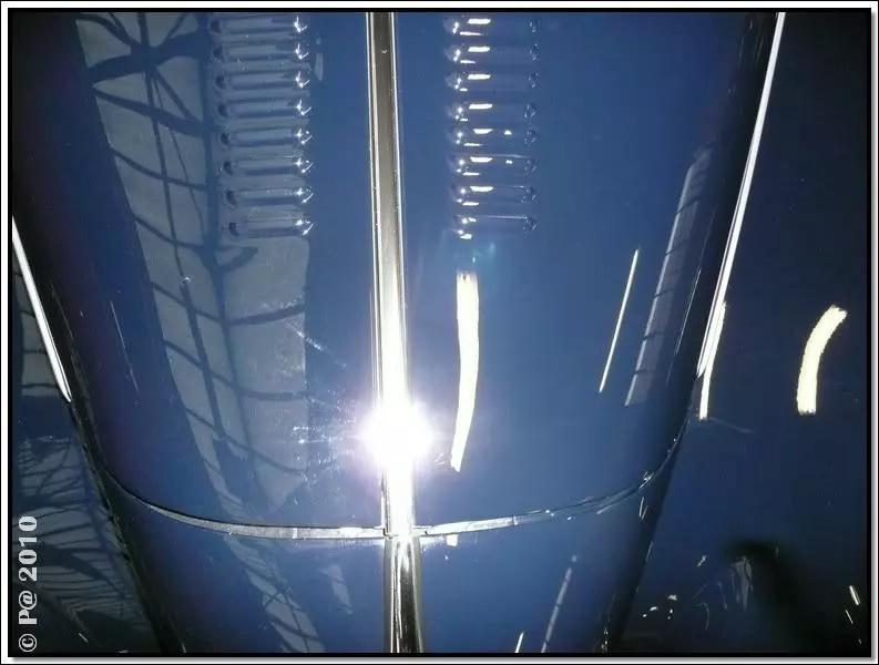

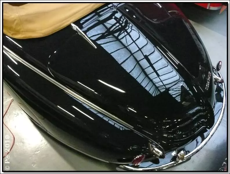

YES!!! Wat een heerlijke natte glans, op en top reflectie, en spiegelglad.
Afgezien van de restkrassen op o.a. de achterklep en het voorscherm, is deze lak naar mijn idee voor 90% gecorrigeerd. De samenwerking van de Wolfgang en de Collinite is het beste van 2 werelden, op en top glans en reflectie, en daarbij uitstekende bescherming.
Check de results:

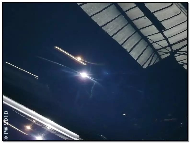

Restant van de diepe krassen op het kofferdeksel:
En voor de rest:

Na wat test en draaiwerk op deze singlestage lak bleek dat het gros van de krassen en de swirls afstierven bij een stuk schaap van Lake Country, die gevoed werd met wat M105 van Meguiar’s. Om microkrassen, marring en hologrammen vervolgens de kop in te drukken was de favoriete combi van M205 op een groen LC schuimpje de genadeklap.
En omdat het aanleggen van een 50/50 sneller is gebeurt dan de ontnuchtering van Erica Terpstra met een glas wijn van de gelegenheid gebruikt gemaakt en het 1 en ander maar is op foto vastgelegd.

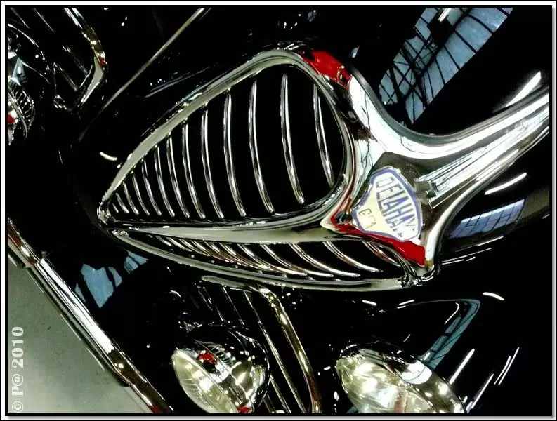

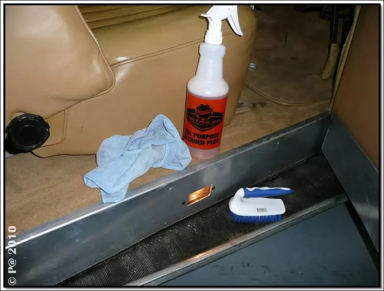

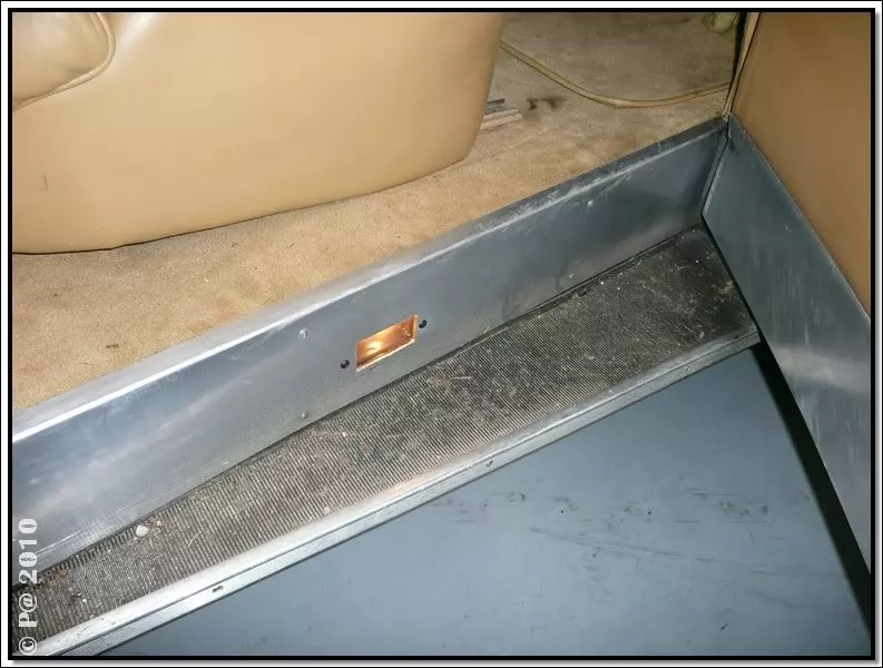

Interieur en trayplanken werden propergemaakt met wat APC Plus, een borsteltje en een Poorboy’s doek.

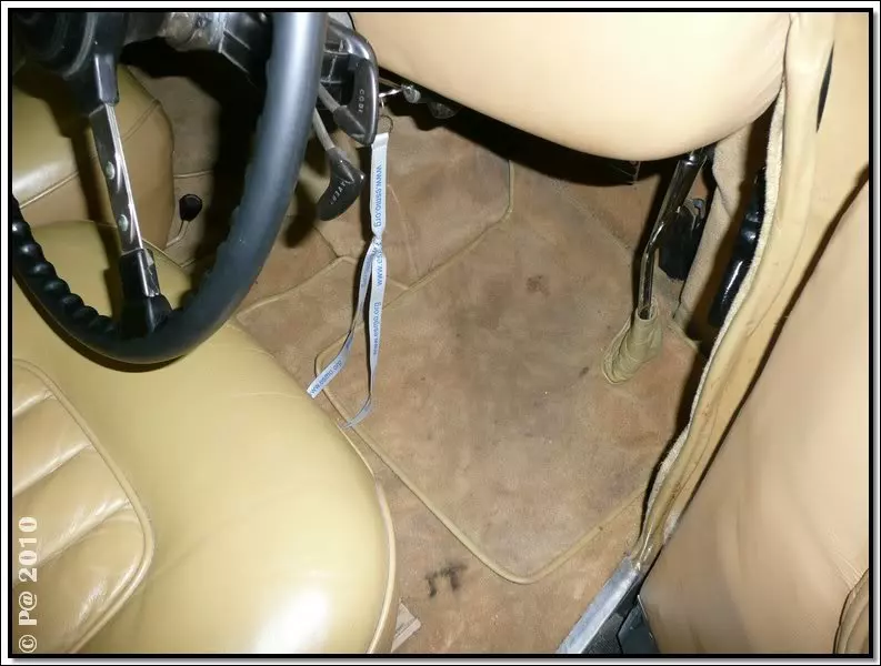

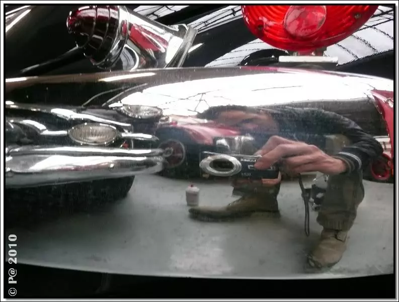

De bekleding waarin de vetvlekken zaten heb ik geprobeerd te reinigen met de extractor. Resultaat bleef echter uit, dit zal met een krachtiger reiniger/oplosmiddel bij een volgend bezoek bekeken worden.
