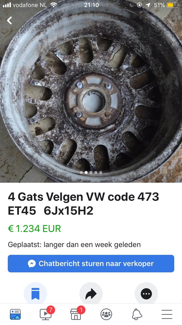

Ik heb voor weinig geld deze BBS velgen gekocht.
Weet iemand hoe ik deze het beste kan herstellen en schoonmaken? Zoals je kunt zien hebben ze aardig geleden.
Kan ik dit zelf weer tip top maken of moet ik ze laten stralen?
Ik hoor graag van jullie!

Holly shit!!!
Dat ga je zelf niet fixen... oxidatie poets je niet even weg.
Ik hoop dat je geen €1.234 hebt betaald. ;)
Neem even contact op met Reno blast on Mijdrecht (uit t hoofd)
Als je hun een foto stuurt, kunnen hun aangeven of deze te redden zijn.
Reno zijn hele goede poedercoaters, voor een hele eerlijke prijs.
Zeker je beste optie.

Koste €35 gelukkig

Ga aan de gang met afbijt, en anders alleen de voorkant als nieuw maken. Achterkant is gelukkig niet goed zichtbaar als de velg gemonteerd is.
En dan hopelijk verkopen met winst, maar €35 inkoop is praktisch altijd winst

Zal wel even kijken. Geen zin om 200 euro te betalen voor stralen. Ga eerst kijken of de voorkant de redden is zonder stralen. Voorkant heeft pre

Volgens mij kom je uit Friesland toch Dennis? In Bolsward zit een straler/poedercoater die incl coaten ook rond de 200,- zit, misschien een ander bedrag dan je had bedacht als je 200 puur voor stralen rekent. Dan heb je de velgen rondom in de poedercoating staan. Als ik die achterkant zie, hoe netjes je de voorkant ook opknapt, dan komt bij gebruik de troep van achter wel naar buiten ;)

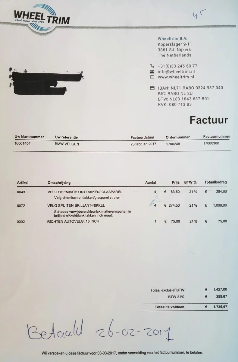

Waar is die 1726 op gebaseerd? Chemisch onlakken, parelstralen en spuiten? We betalen allemaal voor kwaliteit ok, maar dit is gewoon iemand naaien en in dit geval dus jou:joy:
Reactions: RedCat

Wat betreft het opknappen van deze set. Dit ga jij niet strak krijgen, al helemaal niet als je als detailer erg kritisch bent en een nette set wilt. Ik denk zelfs dat de oxidatie zo ver zit, dat je zelfs na het coaten plekjes zult zien van de oxidatie. Er zit zoals redcat ook zegt ouderdom in en dat zal blijven. Deze velgen zijn altijd goedkoop te vinden. Zou eerder een nette set kopen voor 100 euro ;)
Met dat ' allemaal' ben ik het niet eens want er zijn genoeg mensen die voor een dubbeltje op de eerste rang willen zitten en genoegen nemen met matige kwaliteit. Wat je zegt over het naaien klopt ook niet want ik heb de auto gekocht met de gerestaureerde velgen ;).
Reactions: Altos
tamer
4 jan 2009
2.597
37
Utrecht
Klopt ik verwoord het misschien verkeerd, over dat iedereen betaalt voor kwaliteit, maar als iemand zo een bedrag moet betalen voor het herstellen van een set velgen word je in mijn ogen goed genaaid ;)
