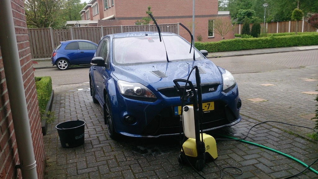

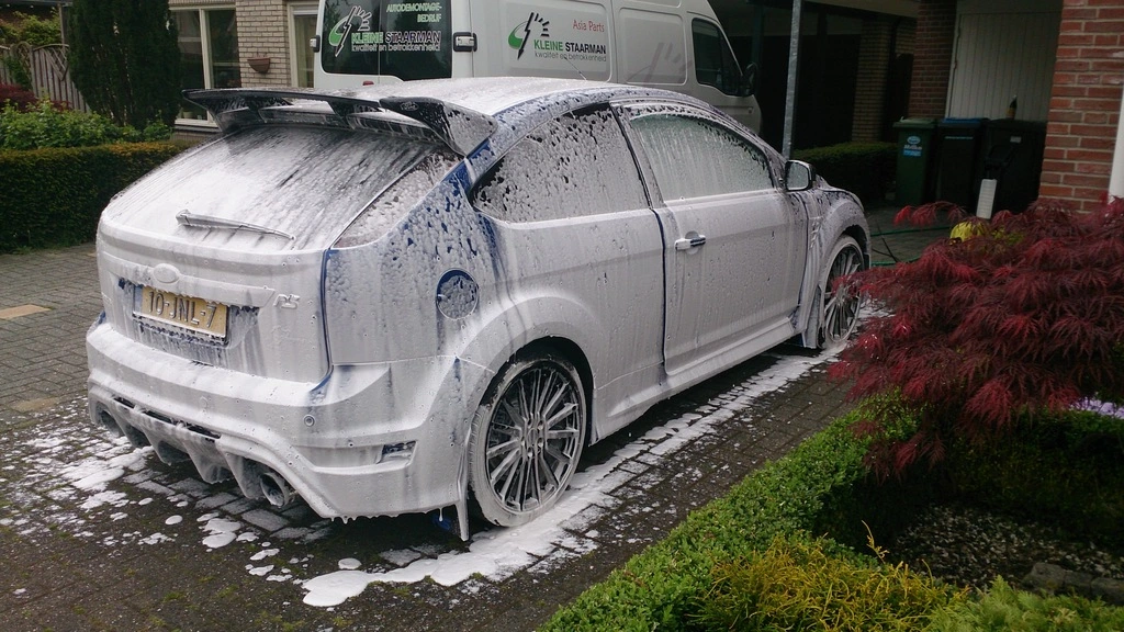

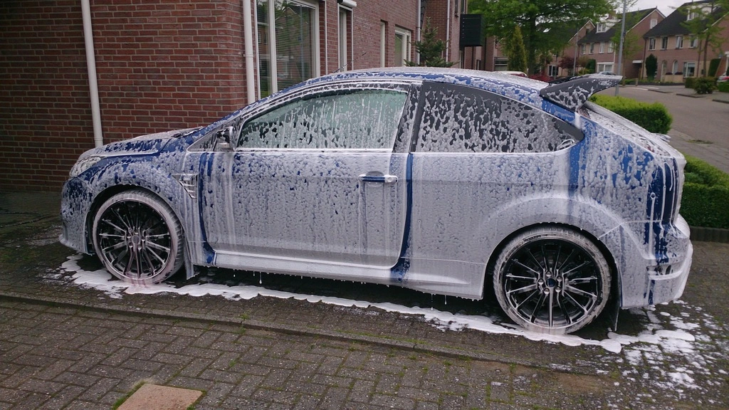

En dan beginnen we met foamen
afspuiten en wassen met APC

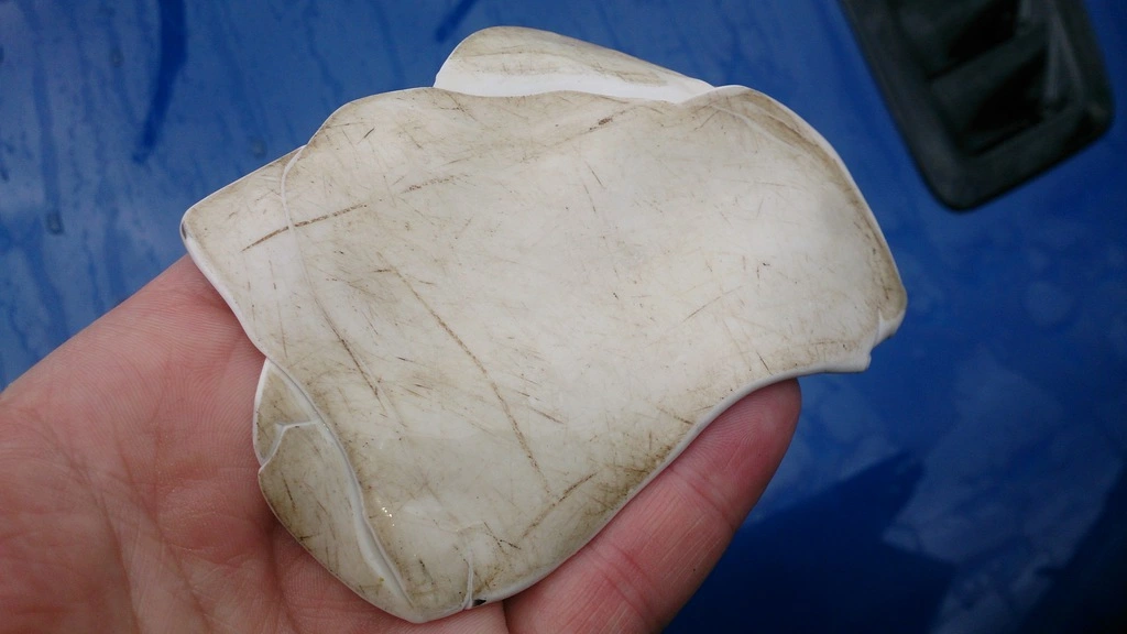

Na het wassen kleien
Dit was van 1 deur, mmm was echtwel weer nodig dus.

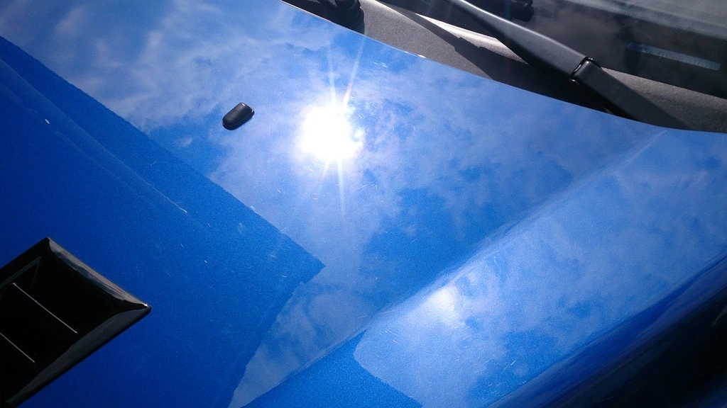

Tijd voor de inspectie ronde
Nog niet eens zo extreem maar het kan altijd beter

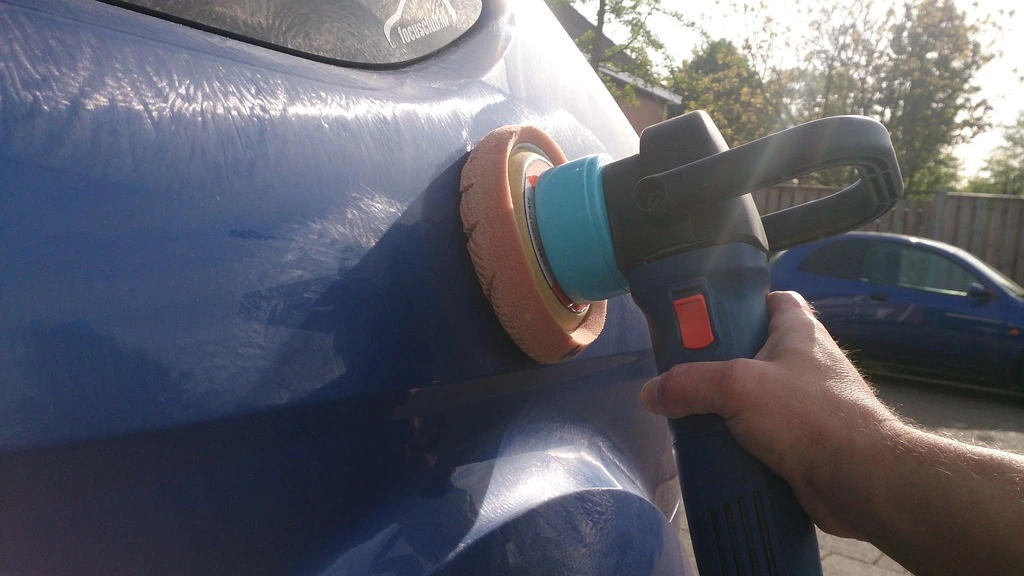

En met de DAP900 aan het werk

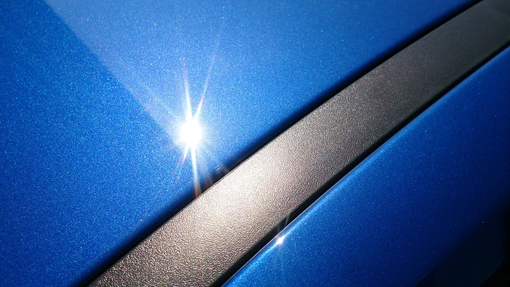

Eerste ronde met de Monello oranje Pad met Mezzo

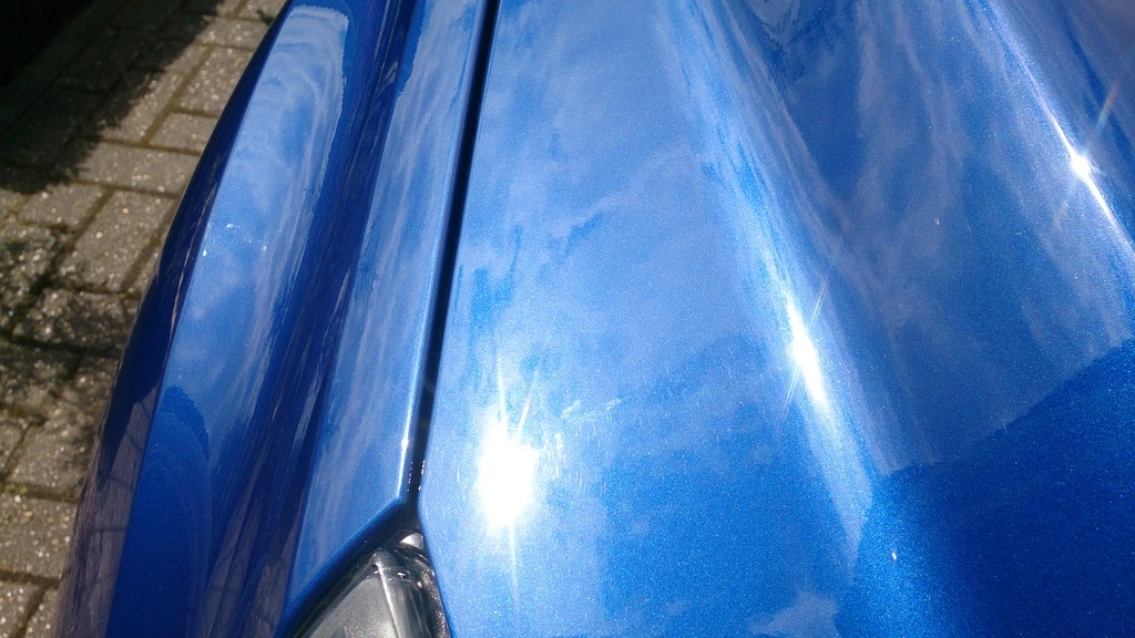

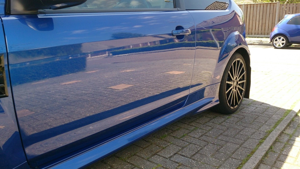

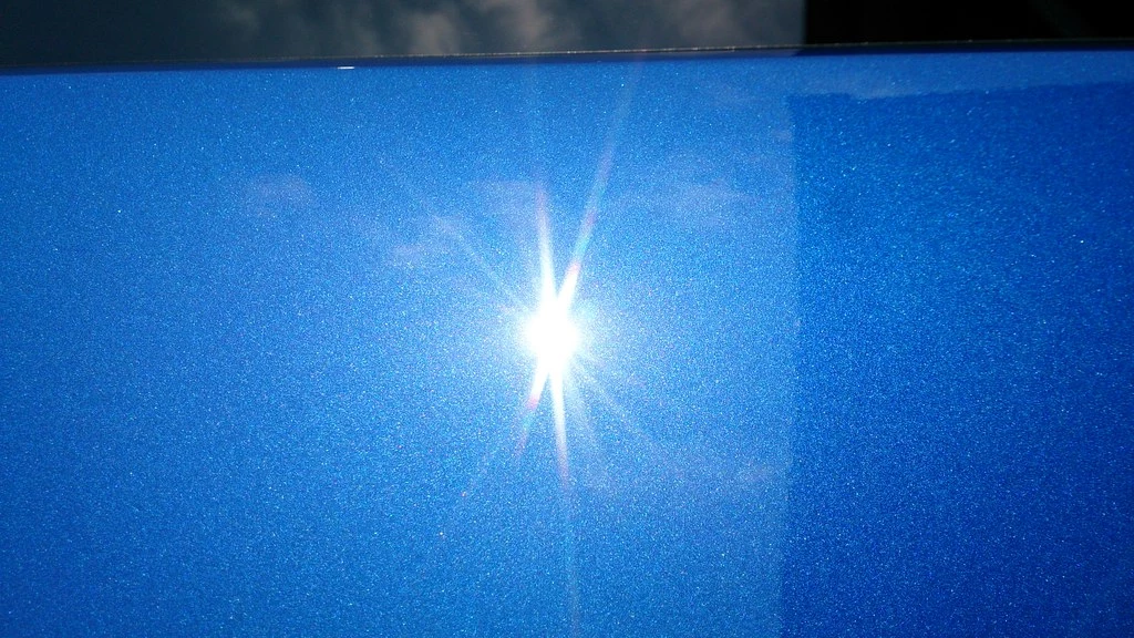

En na de 2de ronde die ik vrijdag heb gedaan, Zwarte pad met Finale, komt de echte glans weer terug

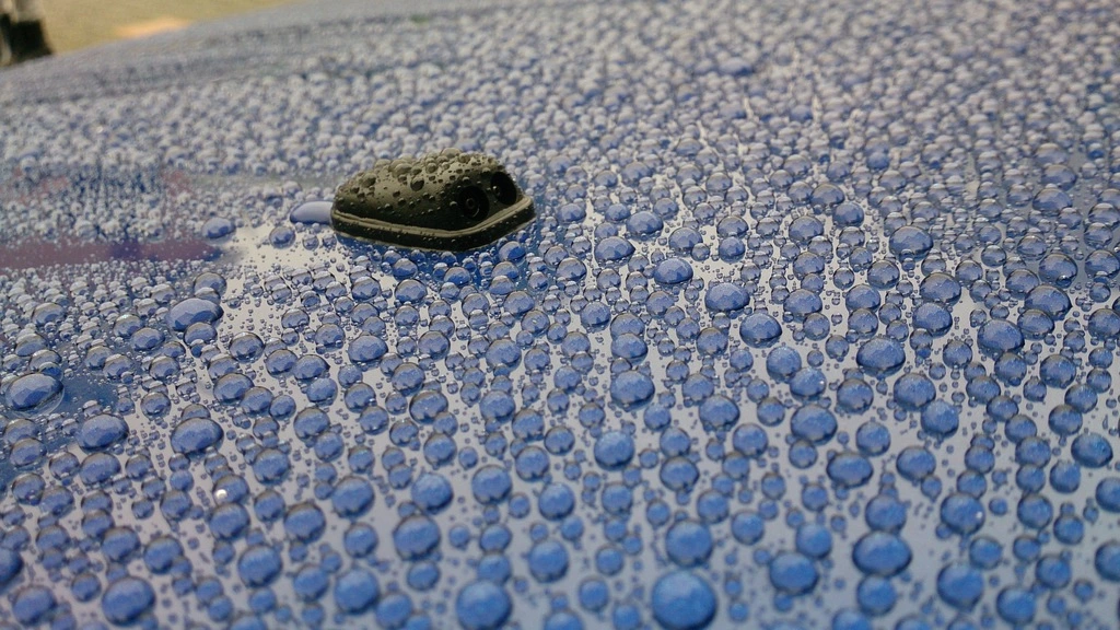

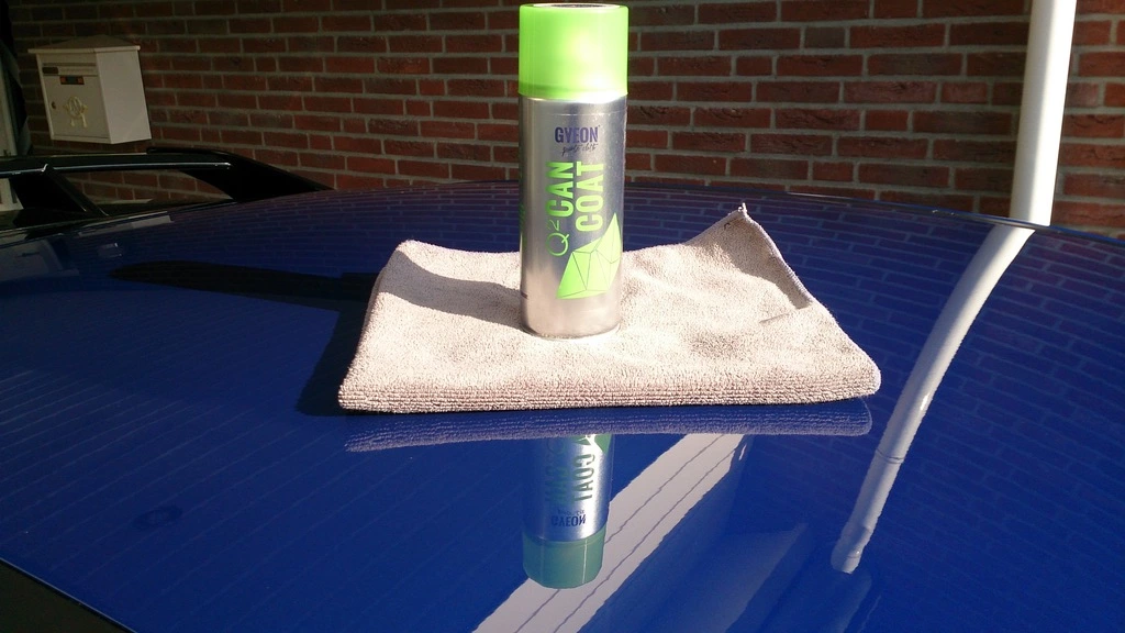

Als bescherming heb ik deze keer gekozen voor Gyeon CanCoat, hier voor moest de lak brandschoon zijn.
Het zit in een spuitbus, klein beetje op een microvezel doek en in op de lak smeren, kan ook gewoon over kunststof heen.

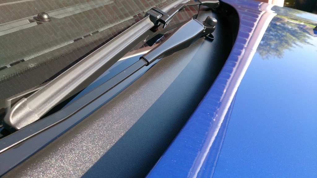

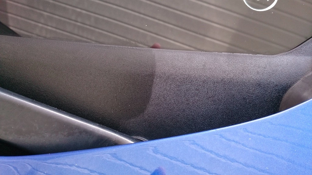

Helaas is bij de RS de parafaanplaat ook aan het verweren, het kunstof begin te vlekken en wordt grijzer.
Daar zijn gelukkig middeltjes voor, ik heb gekozen voor Turtle Black plastic Restorer, hier zit een zwarte kleurstof in en bescherming voor het kunststof.
Duidelijk verschil, op de SportKa had ik dit al eens getest en werkt goed, na de volgende wasbeurt breng ik het nogmaals aan voor een nog diepere zwarte kleur.

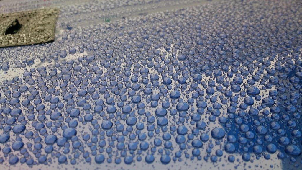

Ook zijn alle ramen aan de buitenzijde gepolijst en na ontvetten behandeld met Rainclear.

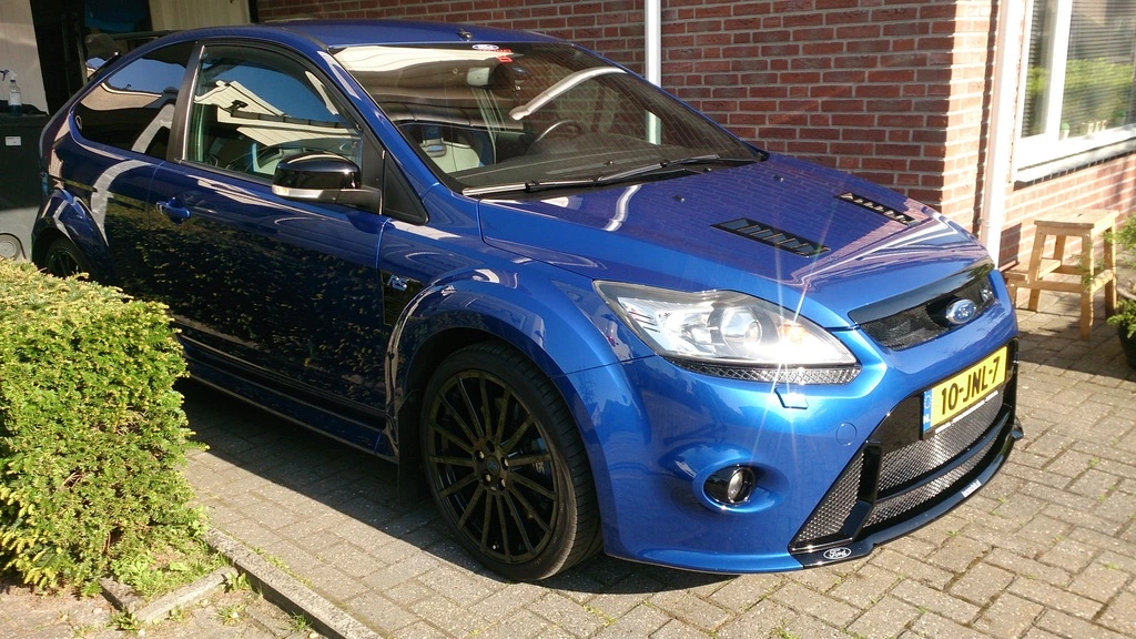

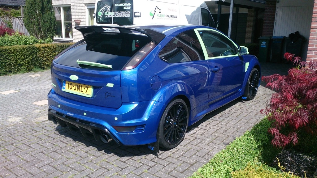

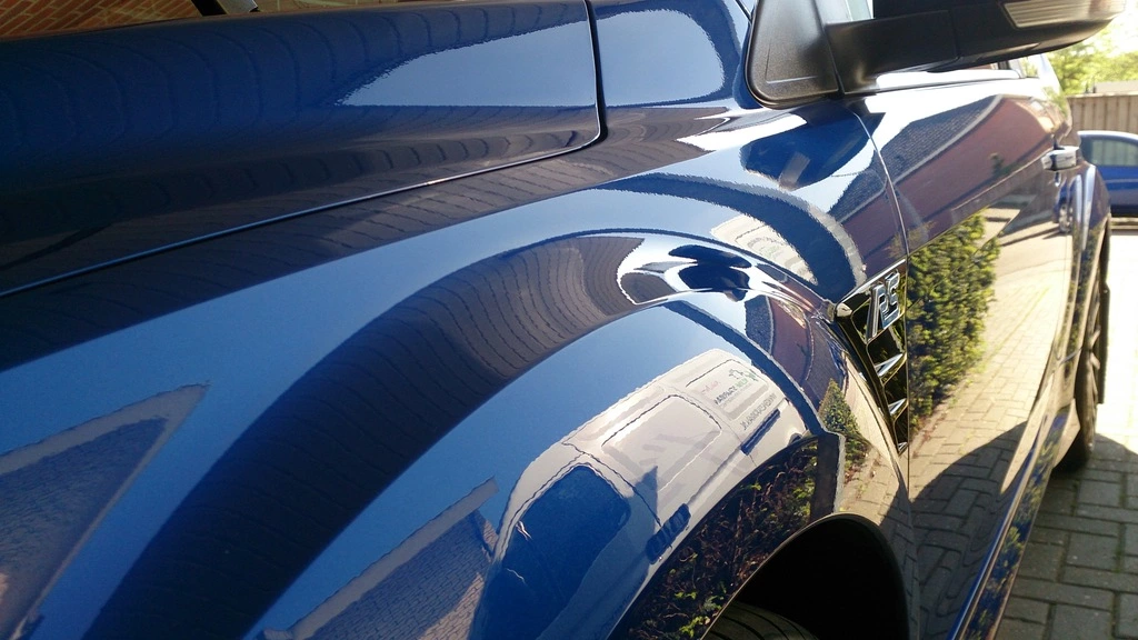

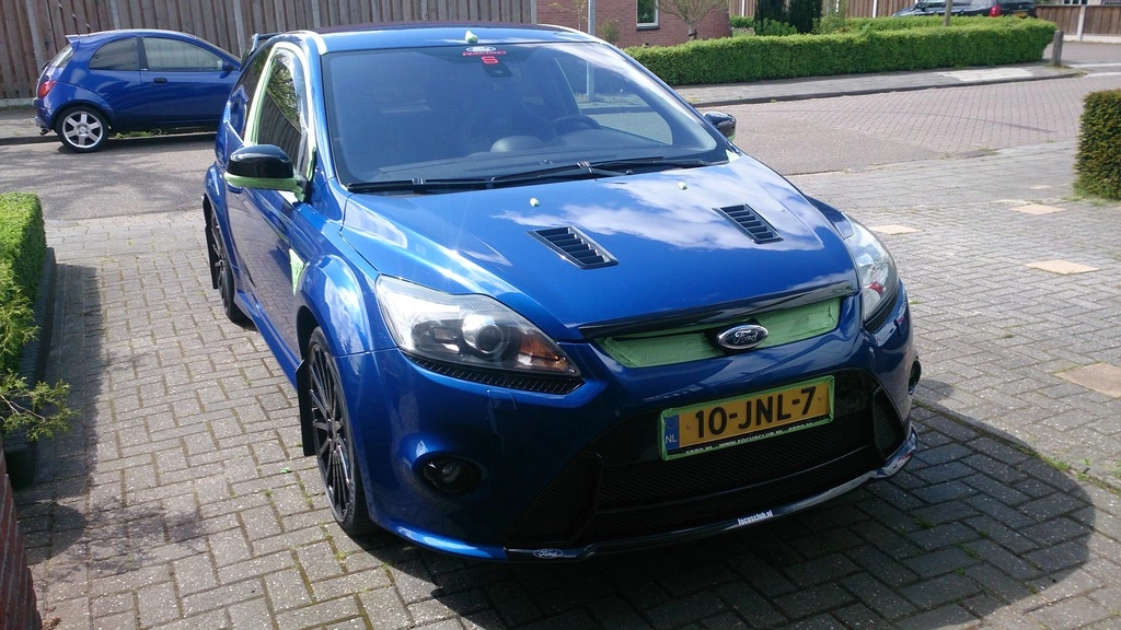

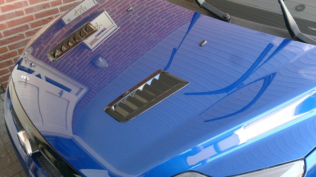

Hier nog wat resultaat foto's:

Dikke RS met de mooiste kleur die je kan hebben! :cool:
En ohja.... hij staat/stond er ook weer netjes bij. ;)

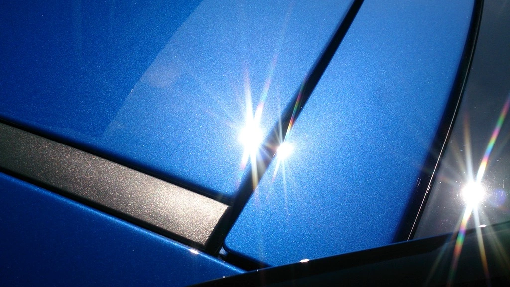

Mooi verslag @Simon Sbro ! Vraag over de foto met DAP. Ik zie je raam en sticker ook onder (ik denk) polijstmiddel zitten. Ga je ook over je raam heen? En die sticker?
Ja hoor die pak je zo ff mee, geen probleem mee gehad, op glas gebeurd er met het polijstmiddel toch niks, wel worden ze er mooi schoon van, watervlekken ed verdwijnen heel eenvoudig op deze manier.
Op de sticker doe je natuurlijk wel ff wat rustiger aan.
