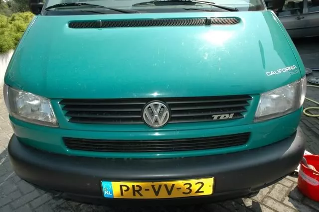

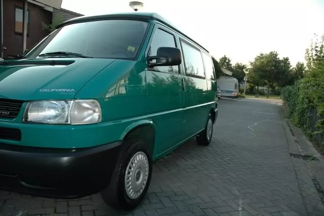

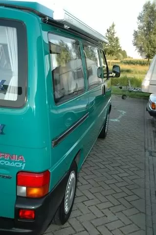

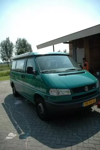

Hallo,

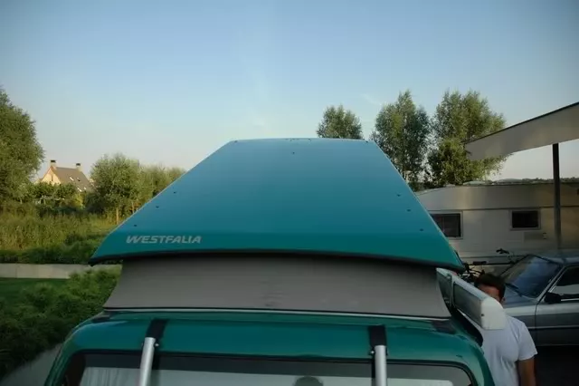

Vandaag heb ik een Unigroene VW T4 Camper gepoetst.

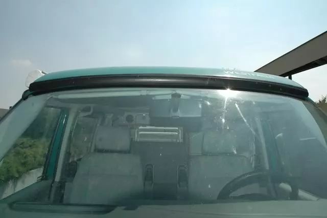

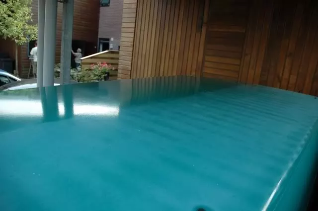

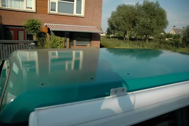

De grootste uitdaging was het polyester dak, dat door het zonlicht helemaal wit dof was geworden.
Ik ben tevreden over het resultaat, en trots op het dak :)
Ik heb zo'n 5,5 uur gewerkt.
Werkwijze:
Wassen met NXT en 2-emmersysteem

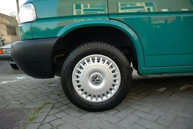

Wieldoppen van het wiel afhalen en schoonmaken met WB en diverse kwasten
Wielen schoonmaken met WB en diverse kwasten
Banden met APC 1:4 schoonmaken
Drogen met MD
Dak 3x met excenter icm. Autoglym PR en groene LC pad
Dak met Autoglym SRP en gele handpad
Dak met excenter icm. Meguiar's ColorX en witte LC pad
Rest van de bus en wieldoppen met excenter icm. Autoglym SRP en groene LC pad
Bus in de Poorboys NPW
Trims met Meguiar's ASD
Banden met Autoglym ITD
Ruiten met Meguiar's NXT Glasscleaner
Bus nalopen met Meguiar's LT
Foto's:
Voor
50/50 op het dak
Na
Helaas was de zon al verdwenen, dus ik heb geen superreflectiefoto's ofzo, moet nog even kijken of ik die kan maken binnenkort!
Groeten Matthijs
