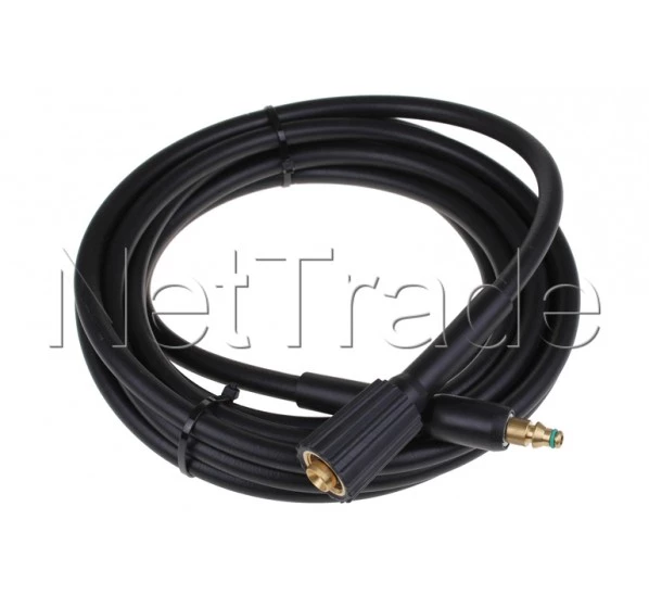

Dit is het uiteinde koppeling ( welke soort?) die erbij mij aan zit:
Dus daarop zou ik dan een gun willen hebben en dan de lans gekoppeld aan de gun.
De foto is te onduidelijk, maar ik gok dat je ook een click-and-clean connector hebt? Dan zal je daar ergens n ander meer gangbare connector op moeten laten krimpen. Anders krijg je geen ander pistool aangesloten.
Mbt Karcher weet ik niet, maar die hebben wellicht ook ditzelfde probleem. Die connector is niet zoveel anders volgens mij.
Je kan ook de lance aanpassen. Je kan de slang van de HD intact laten zodat deze gewoon in het pistool past. Zo hoef je geen tig verloopstukken van de slang naar het pistool te gebruiken.
