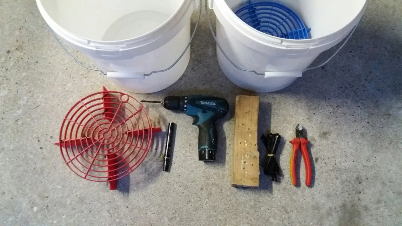

benodigd gereedschap:
viltstift, boortje (iets groter dan de breedte van het trekbandje), accuboormachine, blokje hout, trekbandjes, kniptang.
- zorg dat de schotjes op de juiste plek geplaatst zijn
- markeer met de stift 2x de plaats waar een gaatje moet komen
- neem het schotje uit de Scratch Shield en leg deze op het houten blokje
- boor met de accuboormachine de beide gaatjes in het schotje
- plaats het schotje weer terug in de Scratch Shield

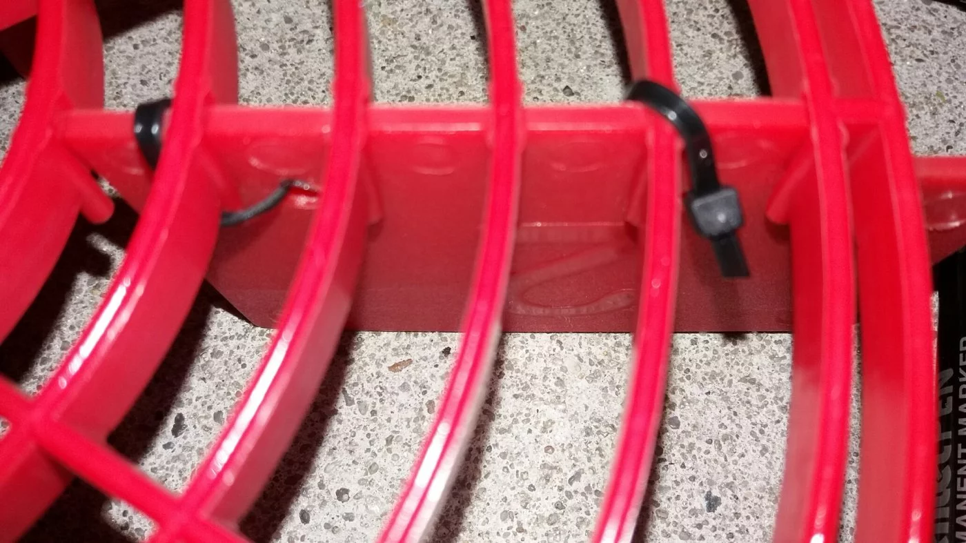

- bevestig het schotje met trekbandjes (met de "knoop" naar beneden)
- knip het overtollige deel van het trekbandje af

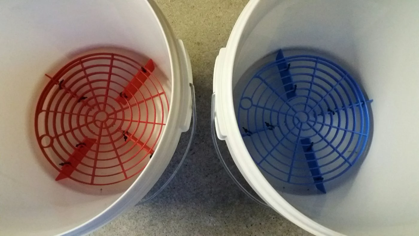

Klaar!

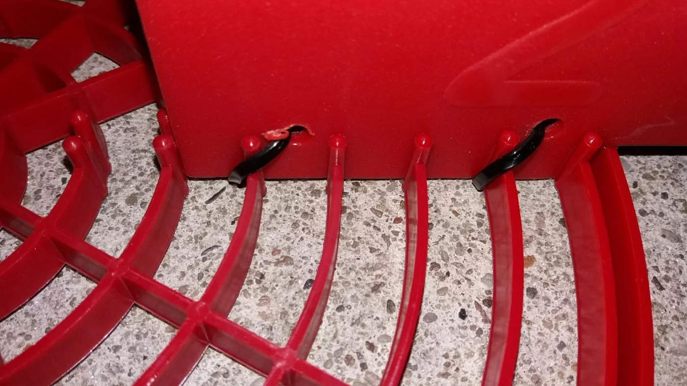

Geen slechte oplossing, maar ik zie ruimte voor verbetering: je hebt nu beide gaatjes (per schot) verder naar buiten geboord dan de 'ring' waar ie wordt vast gezet. Dat betekent dat de speling aan één kant komt te zitten, door één gaatje per schot verder naar buiten te boren, en het andere juist verder naar binnen, zal dit de speling over 2 richtingen verdelen, en zal ie nog beter blijven zitten.
Verder valt mij op bij foto 3, dat de binnenste tie-rap daar niet over de ring zit, maar achterlangs, heeft dit een reden? In hoeverre heb je last van de tie-raps bij het schoonvegen van je washmitt?
