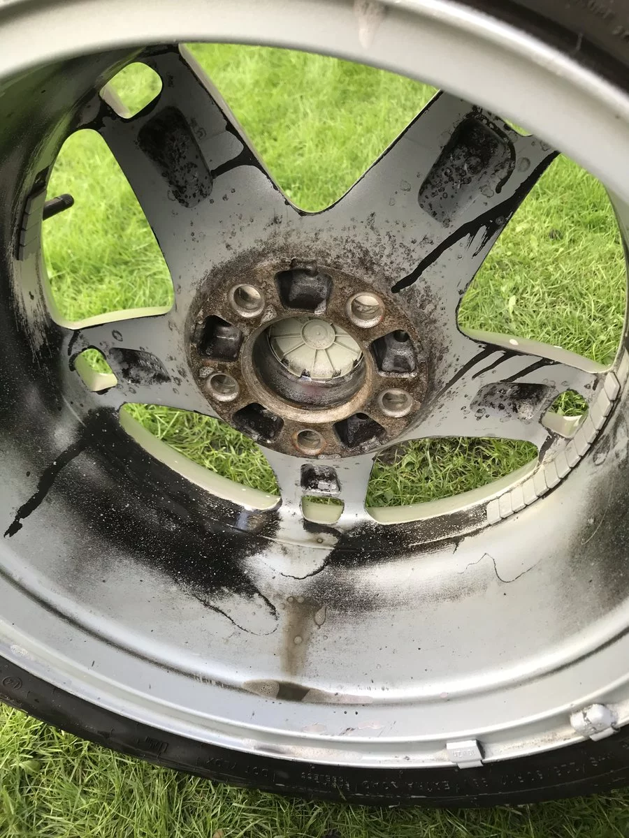

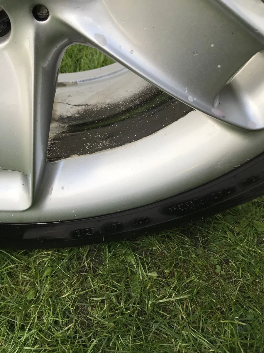

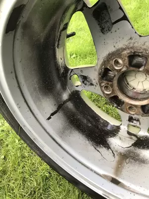

Hallo,
Vandaag stonden de wintervelgen op het programma. Ze waren nog aardig vuil omdat ze in de lente 1x een rondje de-ironizer hadden gezien en toen de berging in gingen.
Nu heb ik twee rondes gedaan met alu t**fel en viel me op dat de zwarte aanslag van de achtervelgen niet verdwijnt. Met wat oude klei erover helpt ook niet. Iemand een idee wat het kan zijn en wat ik er aan kan doen?
eventuele zure reiniger of kan ik het beter schuren en het bed opnieuw spuiten?

Lijkt mij geen gewone vervuiling van tijdens het rijden
Is de buitenzijde van de velg nog netjes ? Mogelijk eerder overgespoten ?
Dan zou het zwart de onderlaag van de buitenzijde kunnen zijn
Terwijl ze de binnenzijde dan overgeslagen hebben qua bijwerken ...

Buitenkant is netjes. aangezien er lopers zichtbaar zijn denk ik inderdaad dat het iets van verf/primer is. Zal vanmiddag kijken of het weg te schuren is en als dat het geval is, opnieuw in de lak gaan zetten.
gelukkig is het mooi weer dit weekend!

Met het schuren vloog de zwarte aanslag er af. Denk dat het verf was. Geen idee wat de vorige eigenaar er mee gedaan heeft.
1 van de twee staat inmiddels in de primer, morgen wetsanden en de lak erop.
