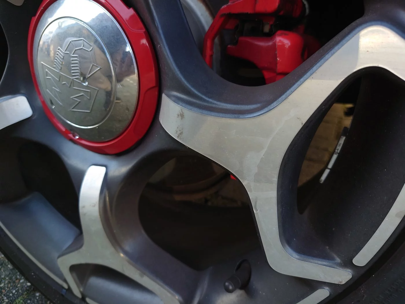

Goedemorgen allemaal,
Bij mijn huidige auto heb ik (afgedraaide?) Velgen die wat mat uit slaan. Van origine hoort dit chroom te zijn.
Zelf heb ik nog niks aan de velg gedaan, maar wil ik eerst advies vragen voordat ik allemaal goedjes ga proberen die het wellicht nog erger maken.
Iemand advies/tips?
    81,9 KB · Weergaven: 221
Je zou verwachten dat er iets van een beschermlaag op zit
Chrome lijkt het niet te zijn, hoogstens qua kleur / uitstraling
Ik zou eerst navragen bij de dealer / zoekwerk doen
Dan heb je minder risico dat je de bestaande laag verknoeit
Schuren / polijsten kan altijd nog
Geen idee of dit ook werkt op jou velgen;
Gisteren na het wassen van de auto van de buurman viel op dat het chroom vies was, een soort laag die op jou velgen lijkt. Dus ik pakte de CG metal polish met een microvezeldoek, en de chrome sierlijsten werden weer enorm mooi glanzend.
Klein stukje proberen is misschien de moeite waard?
Zoals Firework zegt, zou ik eerst wat proberen op een klein stukje. Velgenreiniger, klei enz.
Mocht het echt in je vernislaag zitten dan zou je deze kunnen laten schuren en overspuiten met een nieuwe laag vernis (Ik zou dan naderhand misschien wel opteren om een LSP op de velgen te doen). Mocht het metaal van de velg zelf zijn aangetast (wat ik erg betwijfel), dan is de enige optie om de velg te laten "afdraaien" door een specialist en nadien terug een laagje vernis uiteraard.
