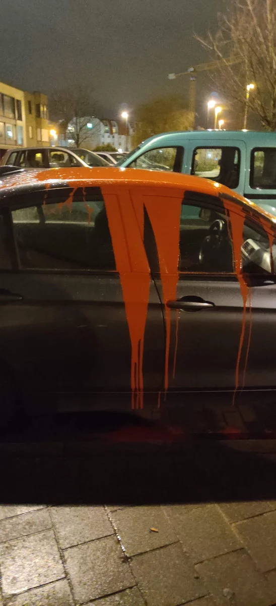

Verf over auto gegooid, hoe verwijderen?

WOW ook niet een druppeltje. Het zal afhangen van wat voor verf het is. Verf op waterbasis zal een andere behandeling vragen dan verf op basis van terpentine. Het eerste wat in mijn opkomt is thinner, maar wees voorzichtig. Vraag me af hoe te beginnen. Het is zo'n dikke laag.

Man, dat is niet niks :scream:...
Ik zou wel eerst een melding maken bij de politie. Zijn er nog gevallen in de straat?
Wat betreft de verf op de auto:
Misschien eerst een zien of je het er met de hand wat kan afhalen/pellen
Dan zou ik proberen met de hogedrukreiniger.
En zoals LB reeds aanhaalde kan je voorzichtig thinner proberen, maar misschien eerst met wasbenzine wat een beetje milder is.
Vergeet ook geen beschermende handschoenen aan te doen.
Kleien kan misschien ook helpen voor wat restanten weg te krijgen.
Indien dit geholpen heeft, nadien de auto een goede polijstbeurt geven of naar een detailer brengen kan ook natuurlijk.

Zoals hierboven al aangegeven, eerst politie en verzekering
Ga niet te snel met oplosmiddelen aan de slag, dat maakt de ellende groter
Laat het wat indrogen en probeer of het af te pellen is
Desnoods de ondergrond warm maken (plaatwerk naast de verf opwarmen)
Op het glas kan je aan de slag met deze
EZ-Grip Razor houder met 5 mesjes

Thinner is een slecht idee.

Ziet er uit als verf op terpentine basis, waterverf had er waarschijnlijk afgespoeld in de regen.
Probeer de verf voorzichtig zacht te maken met thinner en daarna oplossen met terpentine of wasbenzine, dit geeft de minste kans op lakschade....
