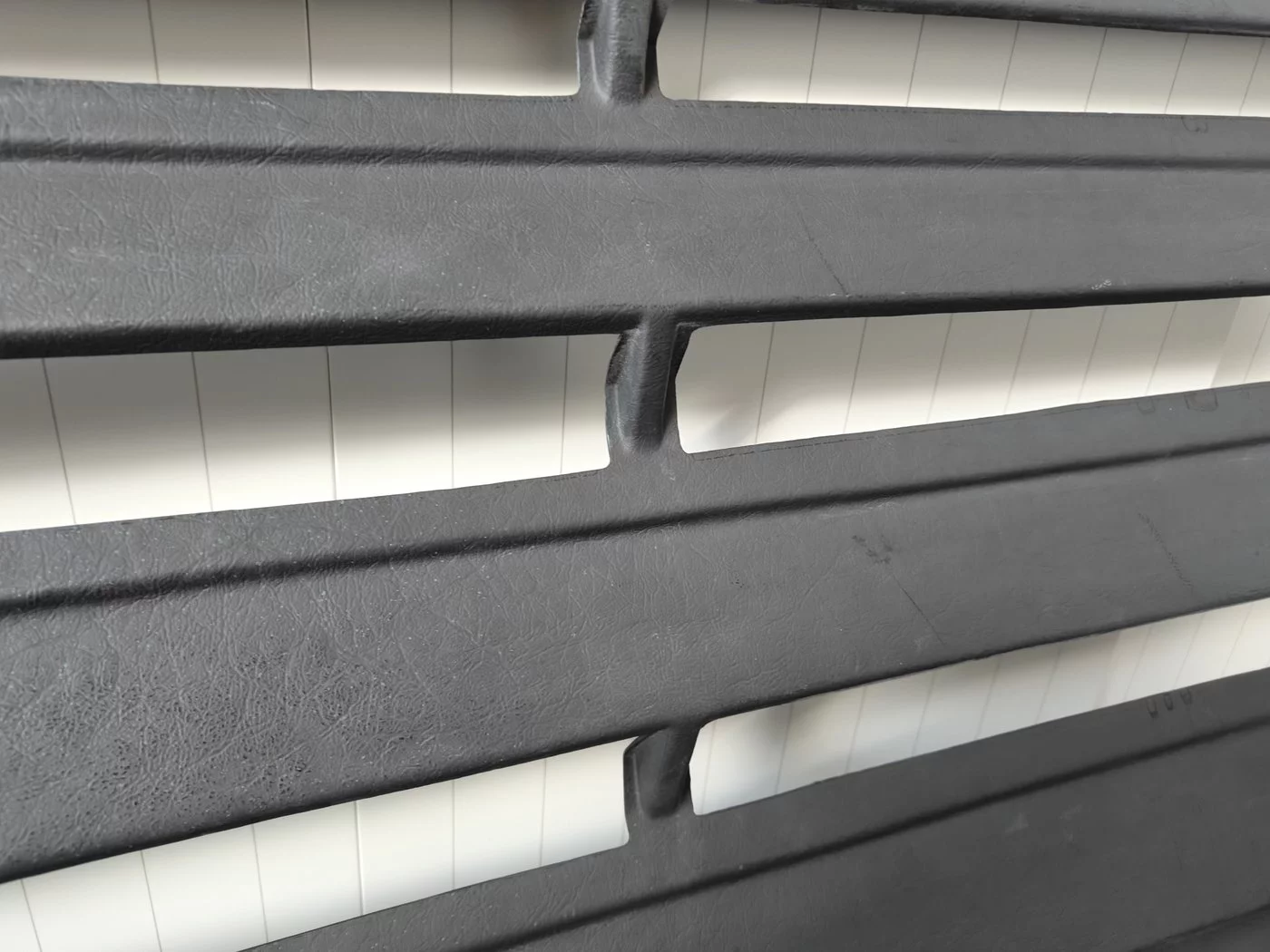

Ik heb hier een jaloezie voor op de achterruit waar hele kleine groene verf of lak spetters op zitten. De meeste zijn kleiner dan 1 mm2 maar het zijn er in totaal wel erg veel ik denk met gemak honderden.
Iemand tips hoe deze te verwijderen?
Ik krijg ze er niet af, zelfs producten als wasbenzine al geprobeerd.
Op een afstandje zie je ze een stuk minder.

Als ik foto 1 bekijk dan lijkt het of het materiaal hetzelfde is wat in de auto gebruikt als bekleding van een autodeur.
Als je er met de vinger er opdrukt, druk je het materiaal in.

Dit materiaal kan je niet indrukken, het is juist erg hard (kan daardoor ook makkelijker breken). Het is ook niet poreus, PB Trim Restorer trekt er ook amper in waardoor het effect korter is. Als ik de spetters eraf krijg zou wil ik juist proberen het in de coating te zetten.
Misschien ook handig om te vermelden dat het er al minimaal 10 jaar op zit, wie weet richting het dubbele.

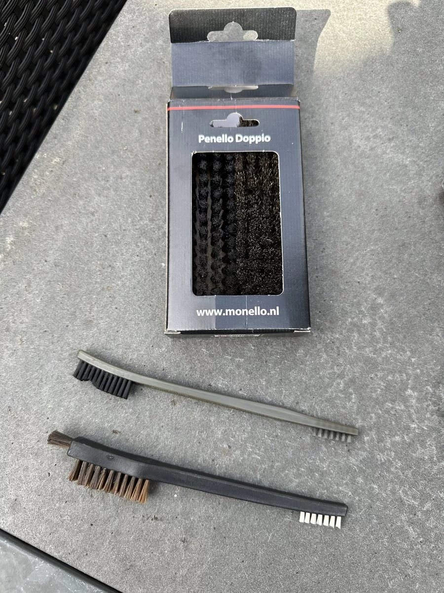

Misschien met dit gereedschap?
Bekijk bijlage 173144
Ik denk dat is wel eens vaker iets met wat grotere borstels geprobeerd heb, tot nu toe nog niet gelukt.

Het is juist niet poreus, jaren geleden al wat geprobeerd met wasbenzine en remreiniger, daar lijkt het materiaal weinig onder te lijden. Het wordt mogelijk iets doffer of grijzer maar verder doet het niets met de structuur.
