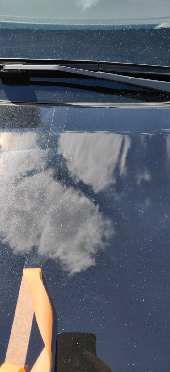

Met mijn eigen metallic zwarte Nissan X trail uit 2018 was een heel ander verhaal. De gebruikelijke swirls en de hologrammen van een eerdere poets drama wilde ik te lijf gaan. Twee passes met de purple Scholl pad en Veloce en daarna oranje op Mezzo haalde niks uit op de lak. De lak kwam er wel iets mooier uit en de hologrammen waren weg. Maar de swirls zaten er nog steeds. Doe ik iets verkeerds? Ik heb de DAP Evo op stand 6 en ga van langzaam verticaal naar langzaam horizontaal met de Veloce. De Mezzo doe ik hetzelfde maar dan iets sneller en op stand 4.

Heb je een foto van hoe de lak er eerst uit zag en hoe het nu is?
Ik merk ook dat de lak retezacht is. Ik hoef er maar met m'n hand overheen te gaan en er komen krassen op. De motorkap is overgespoten evenals het achterscherm en voorbumper. Het kan ook heel goed dat de krassen er opnieuw opkomen door de microfiber na het wipen van het residu.

@zerofuxs Kun je post #3 aanpassen, door de dubbele foto's er uit te halen, en even aan te geven wat er aan welke kant van de tape is gebeurd?
Een zware combi zoals je hebt gebruikt haalt veel lak weg, maar levert geen beter resultaat op. Ik denk dat voor deze lak oranje pad en mezzo als zwaarste stap al voldoende is (wel waarschijnlijke meerdere hits nodig). Voor een goed advies is het handig als je vooraf en vervolgens na elke stap een foto maakt, zodat we per stap het resultaat kunnen beoordelen.
Andere vraag: ik lees niets over de voorbereiding vóór het polijsten (wassen, kleien, ontvetten voor inspectie), is dit niet gebeurd? En hoe vaak heb je de pads gereinigd tussendoor? Als ik het patroon van krassen op de motorkap zie, krijg ik het idee dat je krassen maakt in plaats van wegpolijst? Gebruik je soms veel kracht als je met de doek over de lak gaat?
Ok, ik heb dus 2 test spots gemaakt aan de rechterzijde van de tape onder mekaar. Boven heb ik oranje pad met Mezzo gedaan. Zag dat er na 2 hits niets gebeurde. Dus daarna Veloce gebruikt met purple pad.
Onderste test spot ben ik meteen gaan doen met Veloce en purple pad. In beide gevallen gingen de grote krassen weg zoals ook de hologrammen maar kreeg ik er de kleine krassen er niet uit. Dit kan volgens mij aan 2 dingen liggen: de lak is zo zacht dat als ik er met m'n schone handpalm overheen glij er al micro krassen te zien zijn in de zon. Krassen kunnen er ook in komen door de microfiber doek.
Ik heb de auto gewassen met de 1 emmer methode en foam. Daarna droog gemaakt met een microfiber water magnet. Kleien heb ik niet gedaan omdat de auto laatst is aangevallen door een poetsbedrijf die er een Rotary op heeft gezet.
Tussen de polijst stappen haal ik het residu weg met verdund 1:1 96% alcohol.

Ik zou voortaan minimaal de 2-emmer methode gebruiken, liefst zelfs de drie.
Dat een poetsbedrijf de auto onder handen heeft genomen met een rotary wilt niet direct zeggen dat ze ook gekleid hebben.. daarnaast raad ik aan altijd te kleien voor het polijsten.
Ik zou vanaf scratch beginnen, hele proces opnieuw. Wassen, kleien, enz.. er kan namelijk nog vervuiling op de auto aanwezig zijn. Bij polijsten eerst een testspot maken. Van licht, zwaarder naar zwaar en stoppen bij de juiste combi.

Niet opgeven in ieder geval. Eén testspot kiezen zoals hierboven beschreven kiezen: wassen, kleien, wassen, polijsten, resultaat bekijken voor en na afname polijstmiddel, afnemen met de IPA en resultaat bekijken. Bekijk of je MF doeken geen krasjes aanbrengen.
Noteer welke combi je gebruikt hebt. Indien resultaat niet voldoet, herhalen en /of opschalen. Vervolgens IPA en resultaat bekijken.
Pads op tijd schoonmaken.

Je geeft aan dat zware combi's niks tot weinig voor je doen, maar onder de tape-lijn lijkt de lacht veek doffer dan de naastgelegen delen die warmer van kleur zijn.
Als je diepere defecten weg kan slijpen, dan zijn swirls natuurlijk ook weg. Je hebt ze nadien nog wél, dus dan zijn het nieuwe. ;)
Mijn gok is dat een té grove combi natuurlijk niet goed is, maar veelal dat je andere doeken en/of methode moet gaan gebruiken. Sensa Bordi's, Bald Wipes, etc.
Afnemen niet in lange halen, maar kleine cirkels om ophopend residu in de doek niet de kans te geven ok te gaan krassen i.c.m. sneller naar schone doeken grijpen.
Afnemen met een vloeistof erbij kan ook helpen qua lubricatie, zoals water tot pure detailingspray.

Ik ben even goed opzoek geweest en ik denk idd dat het probleem in 2 zaken ligt. 1 te zware compound en 2 residu veeg methode. Ik ga nu even wachten tot maandag en dan wat andere doeken halen. Kijken en hopen dat dat beter werkt. Wel een leuk leerproces dit. Onwijs bedankt allemaal voor de tips!!
