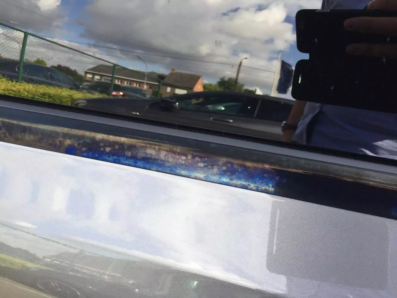

Het ziet er namelijk hetzelfde uit als de aanslag die ik op de Mercedes van een vriend aantrof:
Dit was echter een raamstijl (Hoogglans C-stijl) dus die heb ik ook als zodanig gepolijst.

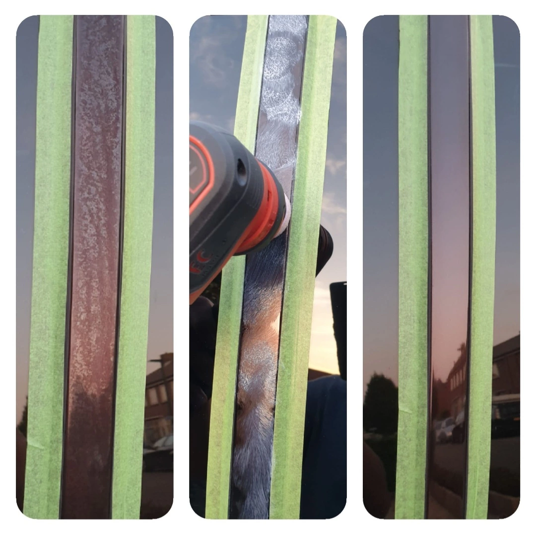

Ik heb het vandaag geprobeerd met Poorboys Proffesional Polish (+ microvezel doek) en met goed resultaat! Op onderstaande foto zijn de raamstijlen niet echt goed te zien, maar die zijn flink opgeknapt. Voor het mooie zou ik het nog een keer moeten herhalen. Wel nog swirls op de B stijl, maar daarvoor zou het denk ik machinaal gepolijst moeten worden.
Nu gebruikte ik alleen geen schilderstape waardoor de kunststof (?) stukjes aan de zijkant wat wit waren uitgeslagen. Ik heb het vervolgens wel weer schoon kunnen maken, maar toch viel het mij op dat deze randen er behoorlijk dof uit zien.
Zou ik hiervoor ook Poorboys Proffesional Polish kunnen gebruiken, of is een ander product daar beter geschikt voor? Idealiter zodat de kleur weer wat zwarter wordt, zie als voorbeeld (op de foto) het stukje boven de onderste raamstijl (tussen de deuren). Het stukje wat nog nat is ziet er veel mooier uit.
(dit is overigens vóórdat ik die randen heb schoongemaakt (waarop die witte waas nog goed te zien is)
