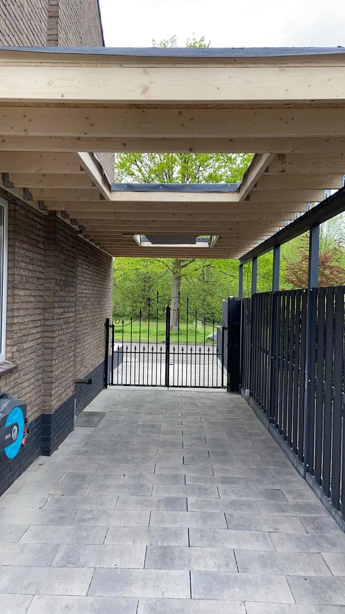

Momenteel ben ik bezig met de bouw van de carport. Deze is ongeveer 3 meter breed bij 9 meter lang. De plafondhoogte wordt ongeveer 2,80 meter.
Er liggen 2 lichtkoepels in van 100cm x 130cm.
Aangezien ik toch vaker doe polijsten, wil ik de verlichting in één keer goed maken. Ondertussen ben ik al 5 dagen diverse topics aan het zoeken en lezen, maar zou toch graag de meningen van jullie horen.
Mijn idee:
- Led Paneel 60x60 // 4400lm // 4000K of 6000K // tussen de poort en de 1e lichtkoepel.
- Led Paneel 60x60 // 4400lm // 4000K of 6000K // tussen beide lichtkoepels.
- 2x Led paneel 30x120 // 4000/4500lm // 4000K of 6000K // naast 1e lichtkoepel tussen muur en koepel en tussen schutting en koepel.
- 2x Led paneel 30x120 // 4000/4500lm // 4000K of 6000K // naast 2e lichtkoepel tussen muur en koepel en tussen schutting en koepel.
Mijn extra idee:
2x losse TL-LED // +/- 4000lm // 6000K die ik verrijdbaar maak op een frame, om zo de zijkanten beter te zien.
Info:
In de voorzijde komt een sectionaal garagedeur.
Zijkant bij de schutting blijft ongeveer 60cm open.
Achterzijde blijft in eerste instantie nog open, maar misschien in de toekomst alsnog de mogelijkheid tot sluiten met een rolluik o.i.d.
Plafond wordt afgewerkt met gipsplaat en wit geverfd.
De lampen zullen allemaal apart geschakeld kunnen worden.
Nu zijn mijn vragen:
- Is dit overkill? zijn het teveel lampen, of is de lichtsterkte te hoog.
- De 4000K / 6000K discussie, welke zou hier beter geschikt zijn?
Hebben jullie nog andere/betere tips?
