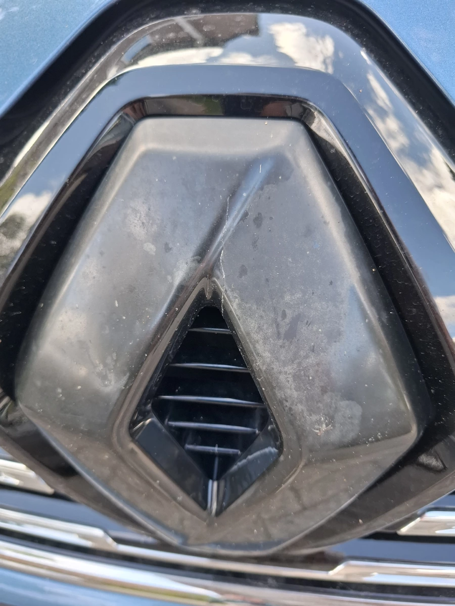

Goedenavond allen,
Ik heb op mijn logo een flinke vervaging (of beschadiging, net hoe je het wil noemen denk ik) zitten. Alleen heb ik totaal geen idee waardoor of waarvan.
Zou dit door zon kunnen komen? Wellicht te lang vogelpoep erop gezeten (dan wel in de zon)? Teveel poetsen of teveel met hoge druk erover?
Ik vroeg me dan ook af of iemand een idee zou kunnen hebben en of dit makkelijk op te lossen is? Zoja, hoe zou je het aanpakken?
Of is het toch nodig om een nieuw logo aan te schaffen? Indien dat de oplossing is, hoe krijg ik de huidige eraf. Die is namelijk over het origineel heen geplakt met enkele M3 strookjes.
Bedankt voor jullie meedenken!
P.S. erg vies is ie trouwens, al even geen tijd meer gehad om te wassen :worried:

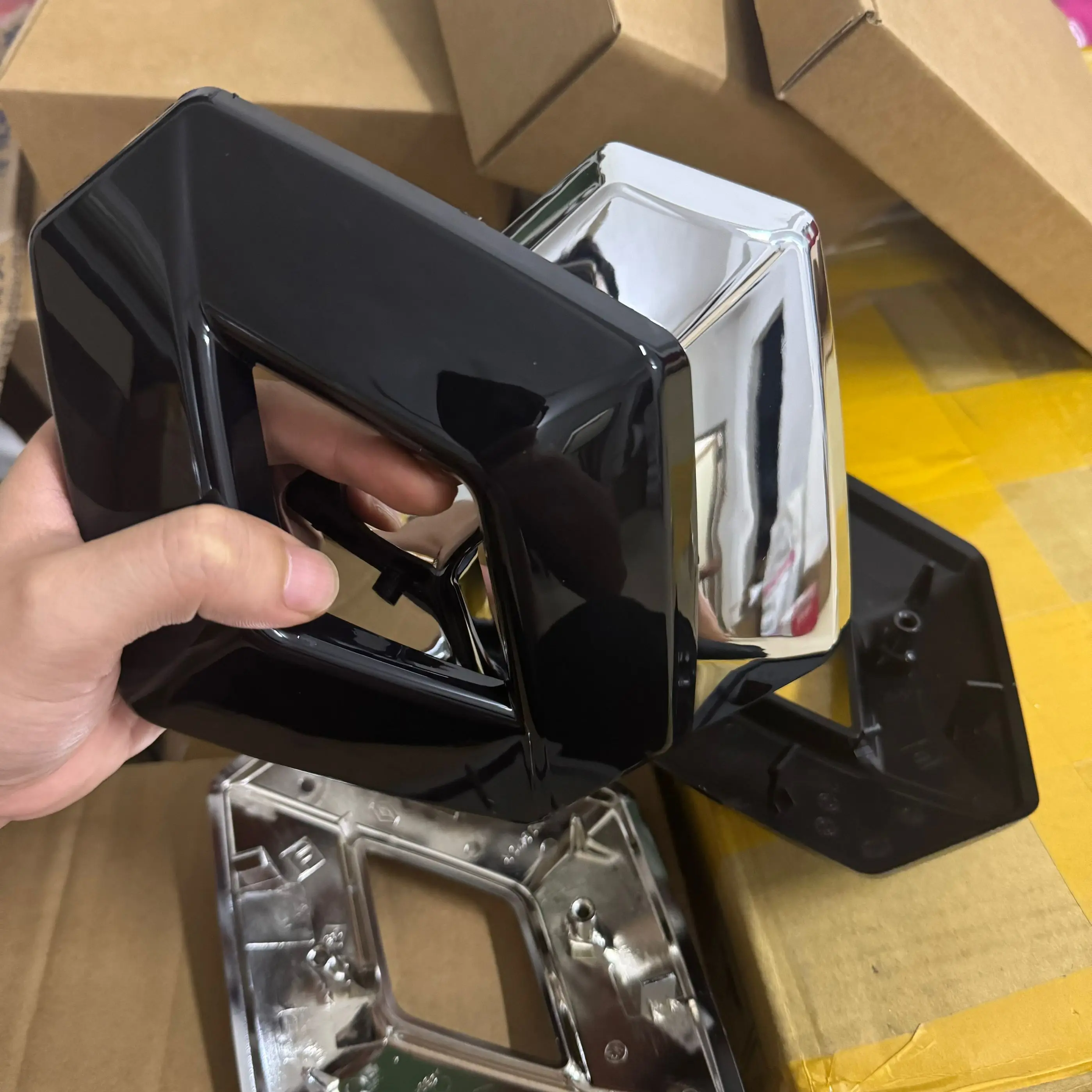

Ik vermoed dat dit verchroomd plastic is. Je zou eens een poging kunnen doen met bijvoorbeeld Poorboy's World Professional Polish en een semi stevige handpad.
Een andere optie is eventueel het logo en rand eromheen zwart spuiten of plastidippen.
Vervangen kan altijd nog, desnoods een avondje shoppen op ome Ali.

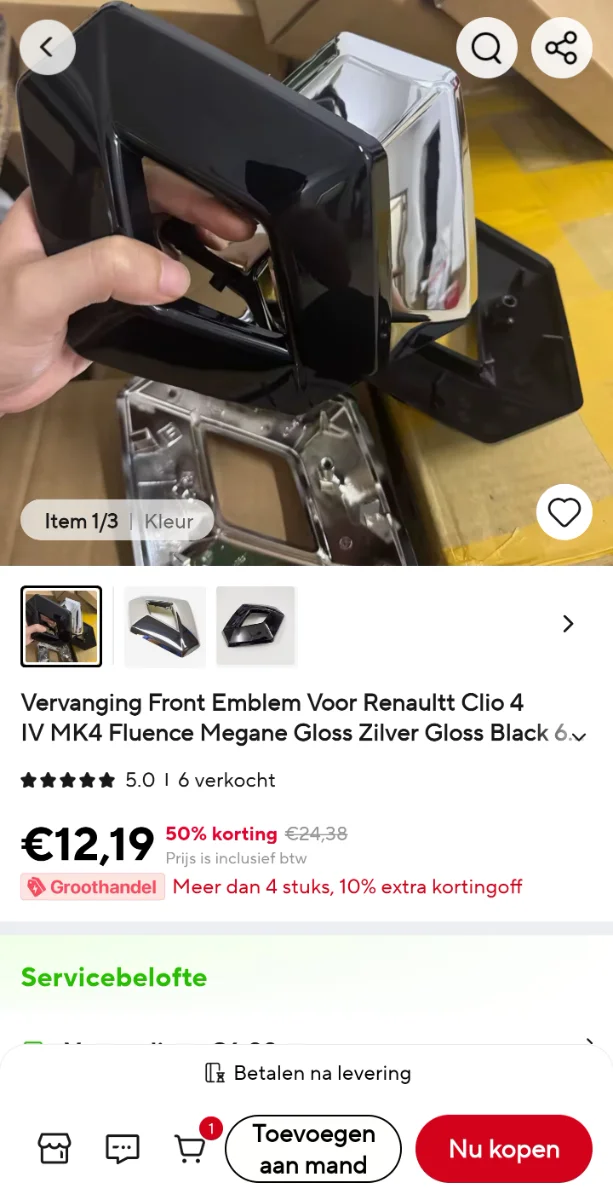

Gezocht op Renault Clio 4 logo en dit was de eerste hit:
Ik heb dit zojuist gevonden op AliExpress:
€24,38 | Vervanging Front Emblem Voor Renaultt Clio 4 IV MK4 Fluence Megane Gloss Zilver Gloss Black 628909470R 19*15 cm

Gezien het defecte logo met m3, al bedoelt hij denk ik 3m, vast zit, is het waarschijnlijk gewoon deze of soortgelijke prut? Die zijn niet gemaakt om lang mooi te blijven. Je kunt het proberen te polijsten maar goede kans dat het gewoon op is.

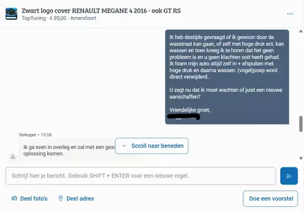

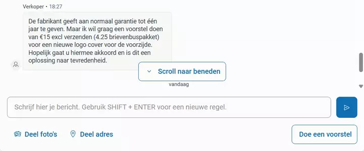

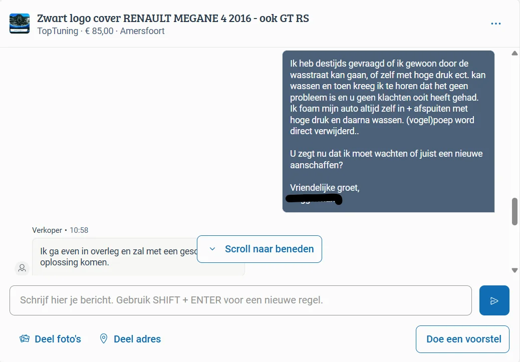

Goedenavond,
Allereerst bedankt voor de (lang geleden) informatie en reacties! Zelf weinig op het forum wegens werk/verbouwing dus loop nogal achter en sommige zaken blijven even liggen.. maar, ik heb dus opgezocht bij wie ik dit product destijds had gekocht via Marktplaats. Daarmee heb ik even contact gezocht en kreeg het volgende aangeboden, zie foto's hieronder. Ik vraag me nu even af wat jullie ervan vinden of ermee zouden doen? Vind daarnaast wel de prijs 'apart' gezien het destijds € 85,- voor de voor- en achter logo werd gerekend - veul te veul dus betaald lijkt me.
Daarnaast iemand toevallig enig idee hoe ik de huidige makkelijk kan verwijderen gezien die met die 3M strips vast geplakt zit? De nieuwe over de oude heen doen lijkt mij niet de bedoeling.

Dat het alleen door een goedje kan komen omdat de achterkant nog goed is lijkt mij voorbarig. De achterkant ziet geen zon natuurlijk. Als je de auto altijd met de neus richting de zon moet parkeren dan is dat een grote kanshebber en zal je deze wel wat vaker moeten vervangen denk ik.
Verlies nemen en een OEM logo scoren? Tenzij je een potentiele hobby ziet in het periodiek vervangen van je logo natuurlijk, dan is het MP aanbod win-win
Haha dat is zeker niet de bedoeling, integendeel zelfs! Maar ik snap wat je bedoelt. Ik heb navraag gedaan bij de dealer, dus nu afwachten op (als die er überhaupt komt) reactie bij beschikbaarheid. Is er nog een andere weg dat je weet dan via de officiële dealer? Via onderdelen sites wellicht of had je andere tips?
De auto staat eigenlijk thuis enkel in de ochtend even in de zon.. maar dat is net zo veel/weinig als de achterkant en gezien het ochtendzon is en die niet op zijn sterkst is valt dat wel mee lijkt mij?
Ik zie maar twee logische verklaringen tussen het verschil in levensduur van het voorste en het achterste logo:
- er is verschil in (zorgvuldigheid) bij de voorbereiding voor de toplaag, of het aanbrengen van de toplaag
- het voorste logo heeft door rijwind (al dan niet met zand), regen of iets dergelijks meer voor zijn kiezen gehad dan de toplaag aan kan (dus slechte kwaliteit).
