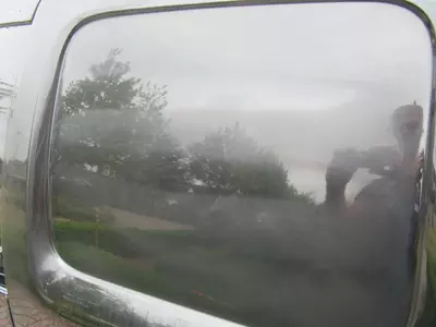

Een paar weken geleden werd ik aangesproken of ik de "afdruk" van verwijderde reclame-tekst op een Renault Kangoo schuif-deur kon verwijderen. Men vertelde mij dat, na plaat-schade, een sloopdeur geplaatst was waarop dus "ooit" reclame-letters hadden gezeten. Eigenaar had de wagen zo gekocht, wist dus verder niets van de historie.....
Nog nooit eerder zoiets dergelijks uitgevoerd, dus wilde eerst het lijdend voorwerp zien!
Eenmaal bekeken durfde ik deze uitdaging wel aan, echter er wel bij gezegd dat er geen garantie is dat het volledig weg is.........

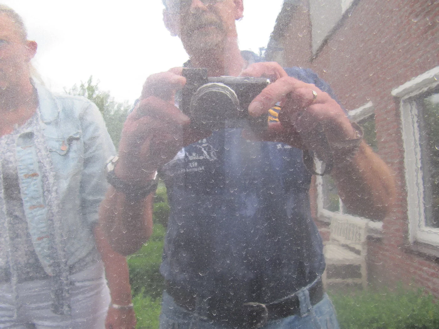

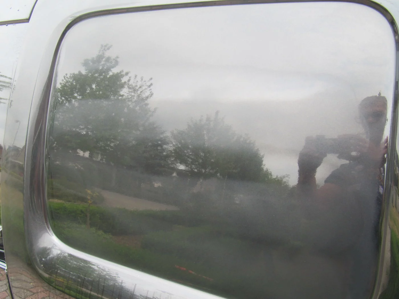

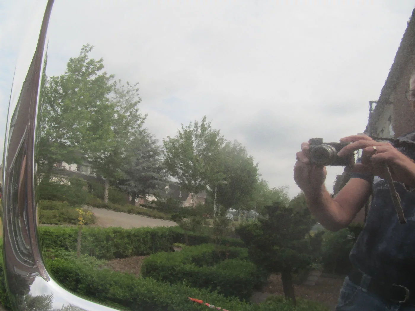

Zie hier waarover het gaat:

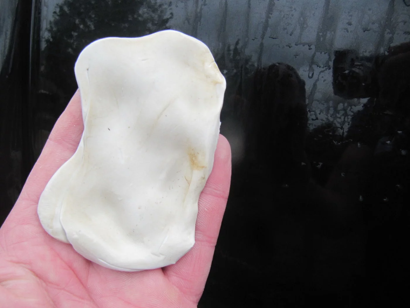

Eerst uiteraard gewassen, met een sopje van Monello Lavare (heb deze nog staan als "allemans"-shampoo; inmiddels verliefd op DDJ BTBM en Waxaddict Shampoo) en daarna gekleid met Monello klei en PBW Spray & Wipe, wat qua vervuiling alleszins meeviel:

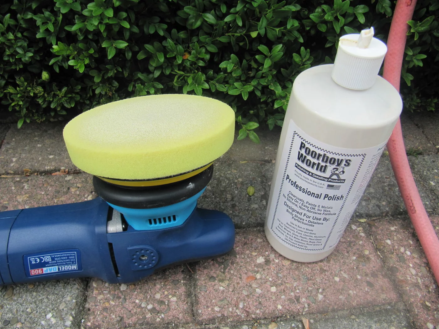

Daarna een DAP 900V3 hit met PBW Prof. Polish op de gele Monello pad:

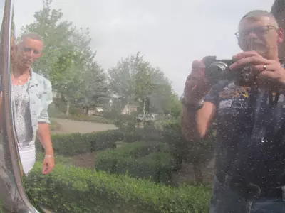

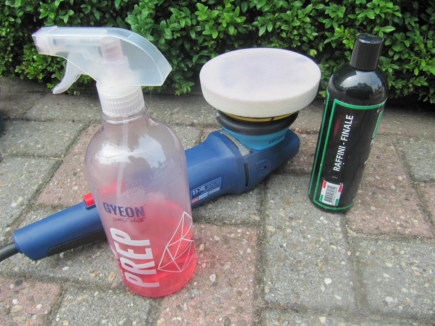

gevolgd met een "rondje" Monello Finale op de Monello witte pad, afgenomen met Gyeon Prep:

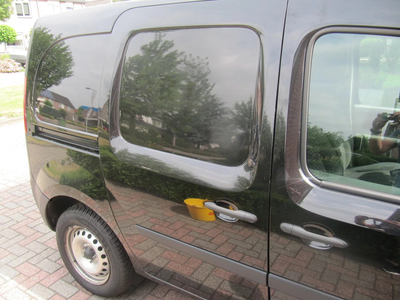

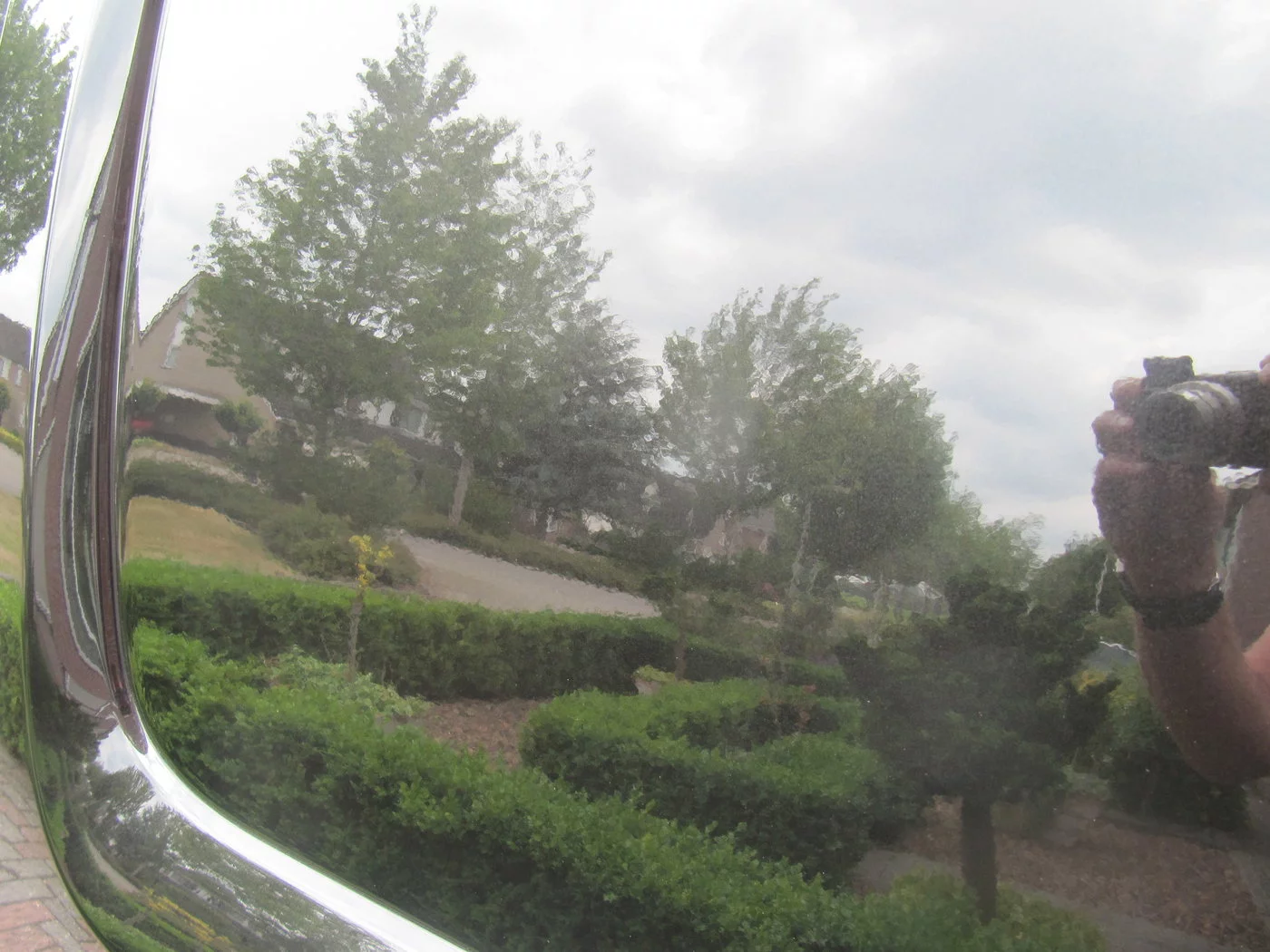

Daarmee bereikte ik het volgende; niks meer te zien:
Tenslotte de behandelde deur in de bescherming (laagje Collinite 845) gezet. Als service de gehele wagen gewassen met Monello Lavare (had de emmers toch nog gevuld staan) en een laagje Gyeon Wetcoat erover.
