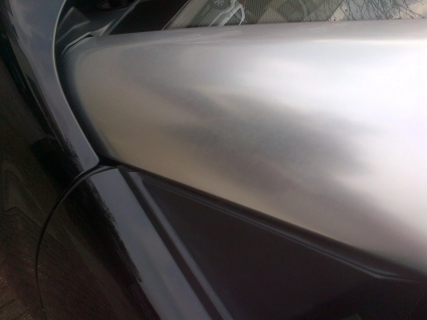

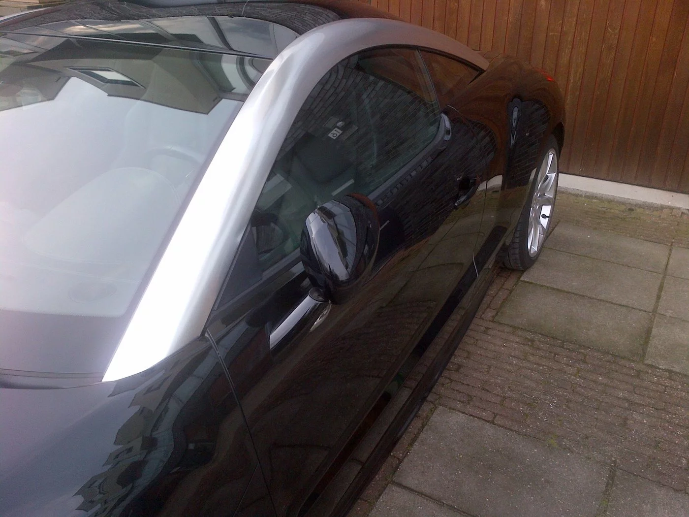

@Tim / @Dibbuz / @RCZ-rijders of wie dan ook maar de oplossing heeft...
Zoals de titel het al aangeeft, ik heb vlekken in de dakbogen van mijn RCZ.
Het is lastig vanwege het glanzende oppervlak om er goede foto's van te maken.
Het is iets waar ik me al aan stoor sinds de aanschaf van de auto. Op zich glanst het
oppervlak, maar vanuit bepaalde hoeken zie je een soort doffe witte aanslag/waas.
Of het komt door waszuren, die de laag hebben aangetast, durf ik niet te zeggen.
Het materiaal wordt aluminium genoemd, maar volgens mij is het geanodiseerd aluminium.
Wat ik al geprobeerd heb:
- een wax erop zetten, dit verbergt het aardig
- handmatig poetsen met pro polish op Monello duo pad (beide zijden), komt wel aardig wat vuil vanaf
maar is niet afdoende
- na reinigen Black Hole aangebracht, wordt alleen maar meer zichtbaar...
Wat nog zou kunnen:
- reinigen met DAP en pro polish (kleur pad)?
- polijsten Finale?
- ander middel aanschaffen?
- als niks helpt > dakbogen wrappen...
Ik sta open voor goede tips, wellicht zijn er mensen die het probleem kennen en verholpen hebben...
Alvast bedankt, groet René
De belabberde foto's:
Dat ziet er idd uit als geanodiseerd aluminium dit had ik ook op m'n a4 .De dak rails.
Heb dit zelf nooit perfect gekregen maar met prof polish tot een minimum weten weg te werken.
Wel heeeeeeeeeeel lang mee bezig geweest.
Ik wens je succes en hoop dat je het goed krijgt en idd wrappen is een oplossing
Was begonnen met de hand maar dit duurde vrij lang en ik was op een punt dat ik dacht haal wel nieuwe
Maar toch de gok genomen en met prof polish op een witte pad het geprobeerd resultaat machtig
wel goed de machine in bedwang houden.
hierna de wat lastige hoeken ( ja dakrails ) verder met de hand gedaan
Het 'probleem' is dat geanodiseerd aluminium de eigenschap heeft zichzelf te beschermen door te gaan oxideren, dit is dus die witte waas die je ziet en heeft als doel het onderliggende materiaal verder te beschermen tegen invloeden van buitenaf.
De enige mogelijkheid om dit proces af te remmen, is door de laag min of min luchtdicht af te sluiten. Dit kan het beste door er een coating op aan te brengen zoals Gyeon Rim.
Je kan de dakrails behandelen met polijstmiddel, gebruik liever niet te grof anders ga je weer krassen trekken in het aluminium wat de oxidatie in de hand werkt. Probeer het eerst eens met een paintcleaner op een polishing pad.
Succes.
Toevallig heb ik vandaag de dakrails van een Audi S4 gepolijst. Deze waren dof en er leek een soort verwering op te zitten. (Ongelijkmatige kringels/vlekken) Ik heb dit gewoon gepolijst zoals ik de lak polijstte; Machinaal met een DAP900 met Raffini Geel + S3 en afgeschaald naar Raffini Oranje + S30.
De spiegelkappen leken van het zelfde soort materiaal en heb ik hetzelfde behandeld.
Wat Nicknameless aangeeft is voor mij dan misschien ook iets om in mijn achterhoofd te houden, maar ik ga alles ''afsluiten'' met Gyeon Mohs.
Geanodiseerd aluminium is volgens mij altijd dof.
TS zegt dat lijsten glanzen.
Geanodiseerd aluminium kun je niet polijsten, want dan gaat het juist glanzen. Je poetst de corrosie weg. Daarom is Profesional Polish zo goed, want is zonder schuurkorrel.

Hey Frank, mijn dakbogen zijn nu al weer een maand of 4 helemaal top.
Wat geholpen heeft: PB pro polish op witte pad (pad werd aardig zwart), hielp maar niet voldoende naar mijn zin.
Toen gewoon gepolijst, eerst mild begonnen en uiteindelijk opgeschaald naar veloce op oranje. Alles met DAP.
Dit deed de vlekken verdwijnen. Hierna, op advies, de bogen in een coating gezet, aangeraden werd Gyeon Rim.
Had mezelf vergist en Trim aangebracht, maar dit doet ook al 4 maanden zijn ding...
Tijdens de dagen van het experimenteren merkte ik dat een goede bescherming echt wel nodig is,
want de vlekken kwamen langzaam terug...
Ik hoop je hiermee van voldoende info te hebben voorzien.
