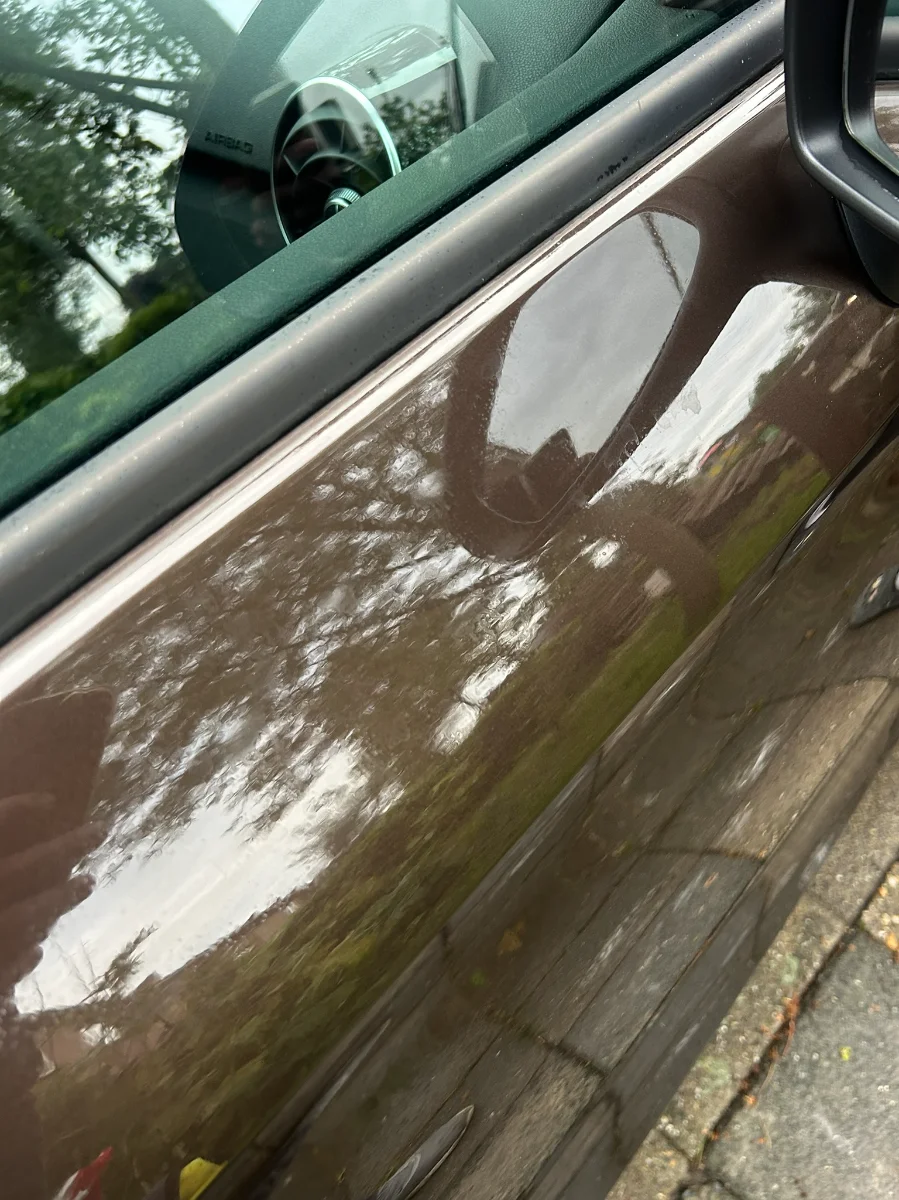

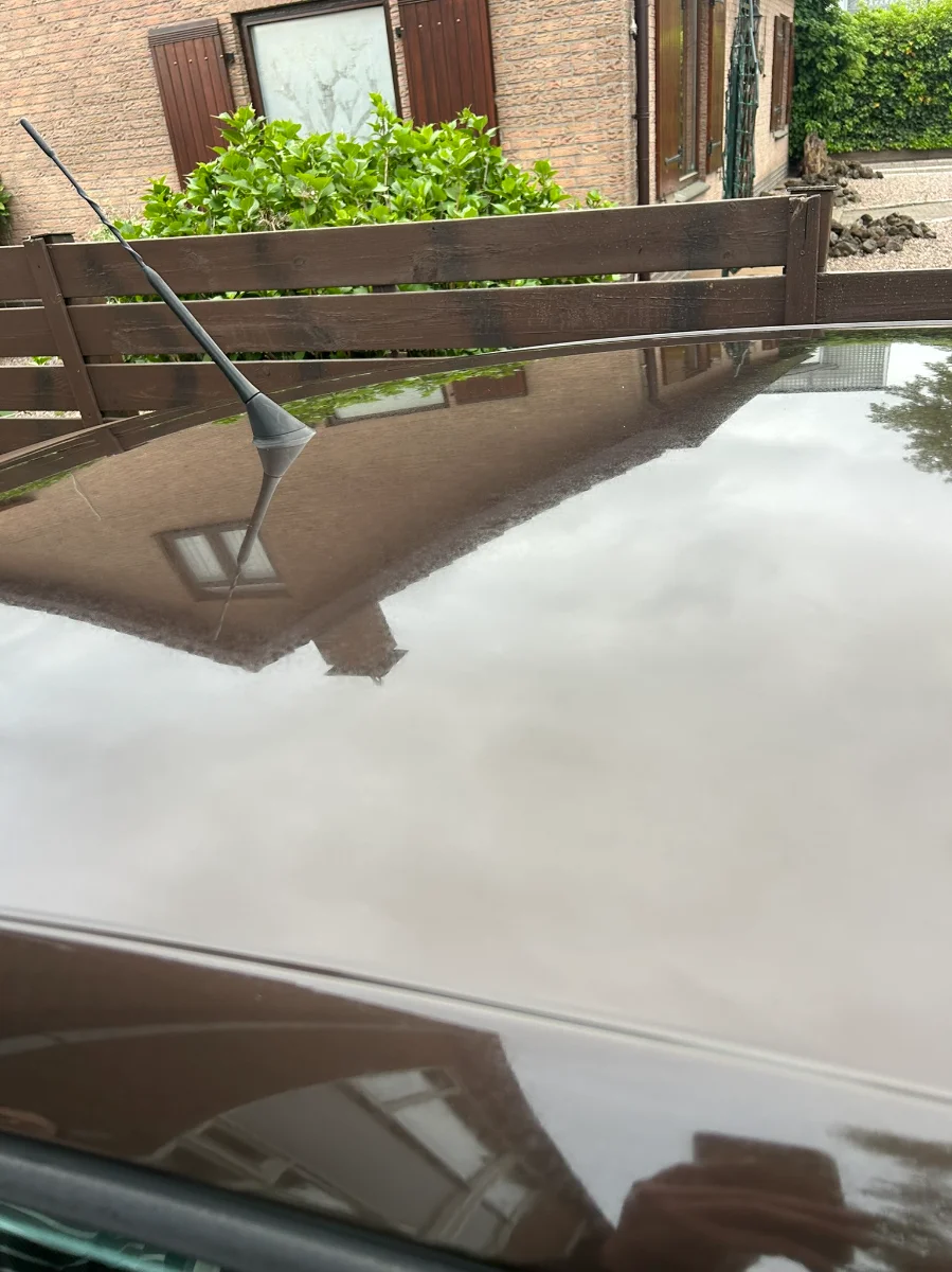

De gehele auto zit namelijk onder de vlekken zoals op de foto's soort van te zien is.
Kan er iemand zo vanaf een foto oordelen wat deze vlekken kunnen zijn? Ik krijg het er namelijk niet bepaald afgepoetst.
Ik zelf neig een beetje naar hars maar misschien kunnen jullie me verder helpen.

Wel lastig op de foto te zien. Lijkt inderdaad wel ingedroogde sappen, het lijkt er op te liggen?
Welke spullen heb je allemaal in huis?
Misschien doet een rondje met Gyeon Tar wel iets.

Mijn gedachten was ook dat het erop lijkt te liggen. Alleen als ik met mijn hand erover ga voel ik niet zo zeer iets, met de droogdoek daarin tegen lijkt het wel ruwig te voelen.
Qua spullen heb ik veel in huis behalve een Tar product, deze zit inmiddels al in het winkelwagentje gezien er ook een aantal dingen bijna op zijn.

Op de foto’s is het lastig te zien. Het kunnen ook vlekken zijn van ingedroogd (regen)water. Het is een donkere lak en met de zon van de laatste tijd, kan dat flink heet worden. Als er dan nog wat restant regenwater opzit, met wellicht beetje saharazand/stuifmeel, kan dat vlekken geven. Echter gaan die er met wassen in de meeste gevallen wel af.
Of foam dit soort vlekken kunnen veroorzaken? Ja als je het op een warme lak doet, en/of in de zon en te lang erop laat zitten zodat het indroogt.
Heb je een paint cleaner in huis? Iets als Professional Polish? Dan zou je eens kunnen kijken of dat iets doet.

Was bijvoorbeeld het dak van de auto eens met goed warm water en kijk of je resultaat ziet.
Het zou mij niets verbazen dat er hars op de auto zit.

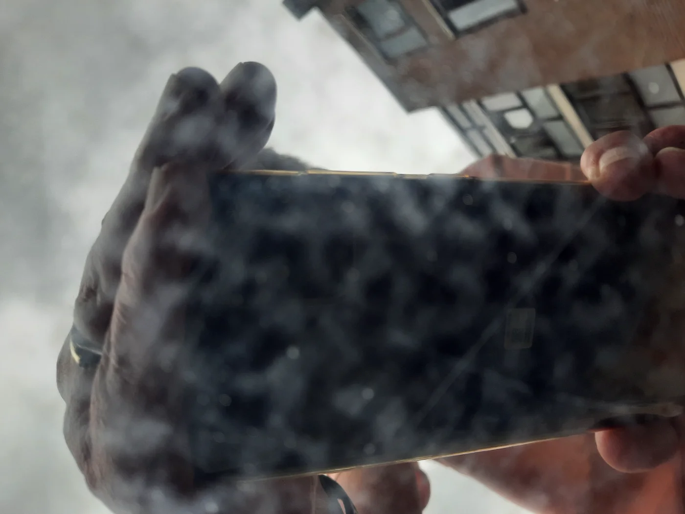

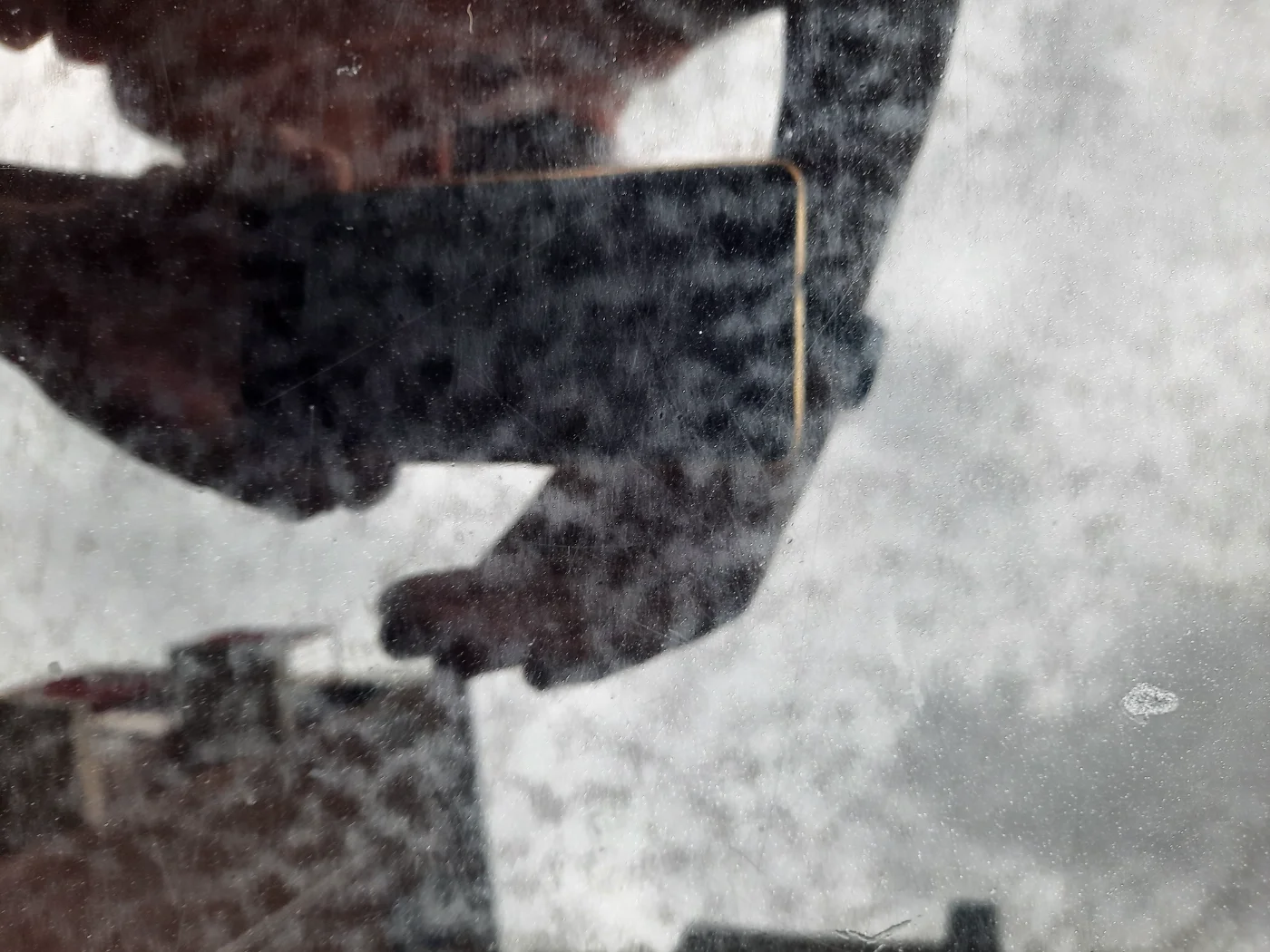

Vraagje, zijn dit gelijksoortige vlekken?
Ze zitten echt op mijn hele auto, polijsten helpt niet

Polijsten helpt niet; is dat al eens grondig en kundig gedaan dan? Ik zie aan de foto dat er namelijk nog genoeg te polijsten valt aan de willekeurige krasjes op de lak.
Is de auto een tijd verwaarloosd? Bij het wassen na zeer hardnekkig en langdurig vuil kan het behoorlijk diep de lak in trekken, dus vandaar mijn vraag.

Kan je eens navragen wat het stappenplan is geweest (contaminatie behandeling gehad, geclayed, hoe en waarmee gepolijst). Als het er met polijsten niet af/uitwil dan zou dat wel bijzonder zijn.
Als men met Mequiars Polish of een all in one polijst bezig is geweest dan zou dat wel een en ander verklaren.
Omdat je het over een kenner hebt, neem ik aan dat die niet met die blauwe flesjes uit Best/Oss bezig is geweest.

Aan de nog aanwezige krasjes te zien lijkt die voorzichtig te werk gegaan: hoogstens een cleaner of finishing polish gebruikt en of dat machinaal is weet ik überhaupt niet.
Als het oxidatie is dan zou er dieper gepolijst moeten worden: machinaal, met een compound.
Die krasjes zouden er na de 'cutting fase' echt niet meer mogen zijn. Met een beetje mazzel heb je de oxidatie (daar lijkt het namelijk op) er dan ook uit.

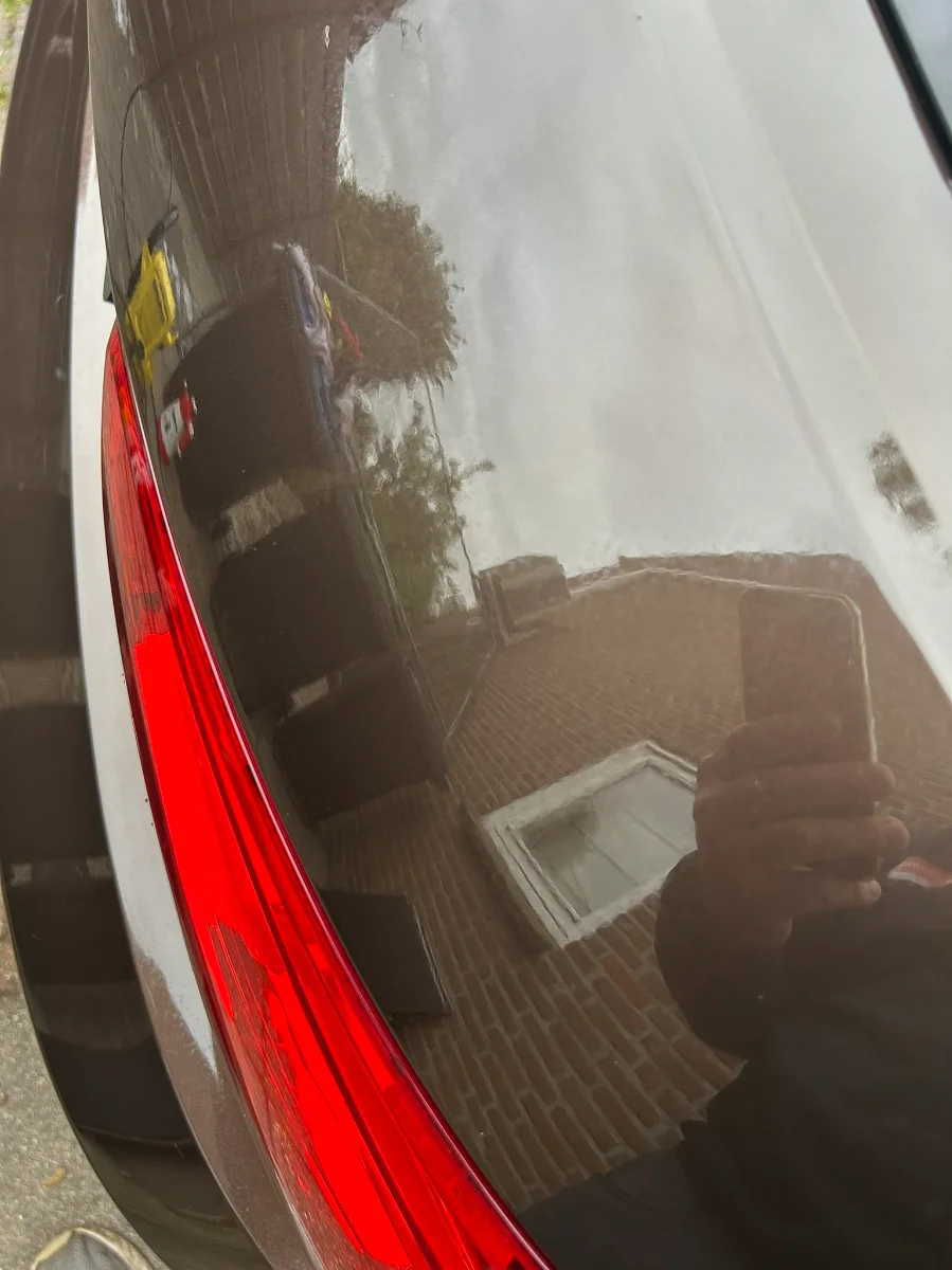

Ik heb samen met @Ford2806 gekeken naar het lakwerk en idd de auto heeft overall vlekken das het slechte nieuws ,persoonlijk denk ik dat er een keer een krachtig alkalisch voorwasmiddel of iets van te goedkope shampoo is gebruikt icm niet op tijd afspoelen dat denk ik omdat ik op het dak vlekjes zag en op de spijlen leek ik “lopers” te zien. Echter blijft dat een theorie want het gebruiken van een krachtig middel is niet herkenbaar en daarmee weten we niet wat de exacte oorzaak is.
Onderstaande gaf resultaat:
-Poorboys profpolish gaf voldoende resultaat.
-Gyeon finishing polish gaf net iets beter resultaat in de zin dat de vlekjes net wat makkelijker verdwenen.
Andere optie zou zijn:
-Monello finale/Rupes geel polijstmiddel
Verwerkt met een zwarte handpad en dat ging redelijk makkelijk.
Wil je nog waxen ?
Pak dan nog bv collinite 845 als wax dat verwerkt easy.

@Altos ,ik kan geen oordeel vellen over het werk van diegene die de auto onderhanden heeft genomen. Wat je weleens ziet is dat men een “alles in 1” product gebruikt waarbij de auto bij aflevering er best oké uitziet echter is dat vrij tijdelijk omdat echt polijstwerk niet heeft plaatsgevonden maar nogmaals ik ken de poetsert niet en ik was er niet bij dus ik wil daar ook niet over oordelen .
Wat ik constateerde:
-de auto heeft iets van een behandeling gehad.
-in principe is de “aanslag” oppervlakkig en er zo vanaf.
-de plastic delen kunnen wel een go3de schoonmaakbeurt gebruiken+dressing.
-er zijn nog vrij veel kleine defecten te zien ,de reguliere autobezitter zal dat geen bezwaar vinden de detailer wel…
Ik denk dat wanneer je de auto gewoon 1 rondje geeft met een polishing pad icm bv Monello finale en em vervolgens in de collinite 845 zet dat de auto daar enorm van opknapt.
De plastic delen ff schoonmaken met APC en dan in een kunst stof dressing en je hebt em weer aardig op orde. Ford lakken zijn vaak ook niet zo spannend.
