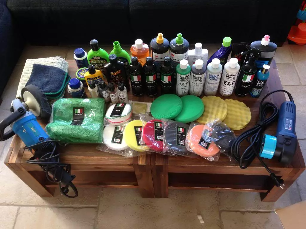

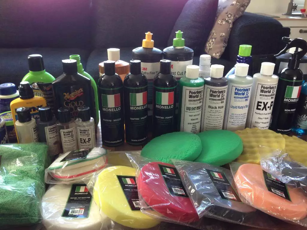

De Meeste producten zijn monello en poorboys's. Hier een foto van 80% van de spullen. Ondertussen nog een bestelling gedaan :)
