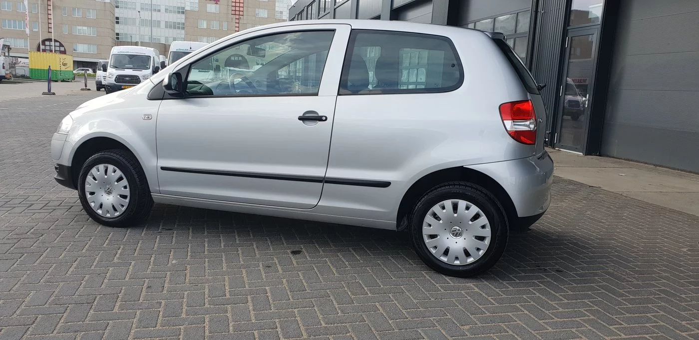

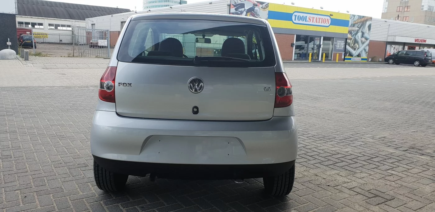

Dit weekend stond er een Volkswagen Fox op het programma voor een full detail; zowel interieur als exterieur.

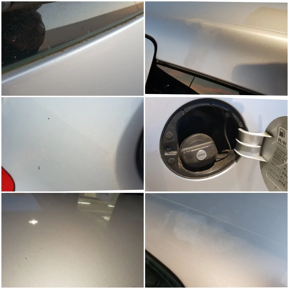

De auto bij aanvang:

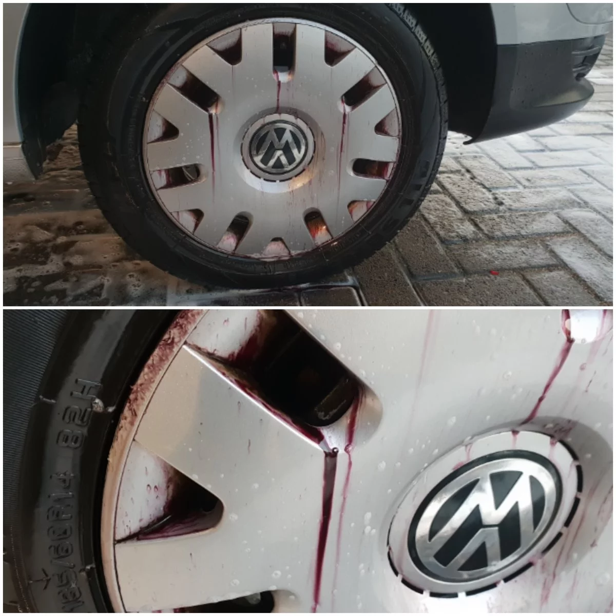

De wieldoppen schoon gemaakt met een de-ironizer.
Gebruikt: Monello Non-Ferro en diverse kwasten, washmitt

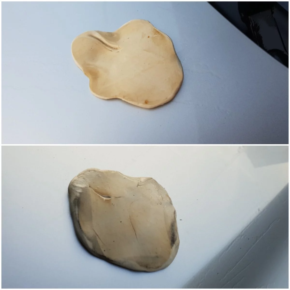

De lak voelde erg stroef aan. Tijd om te kleien dus.
Gebruikt: Dodo Juice SN klei en Poorboy's World Spray&Wipe

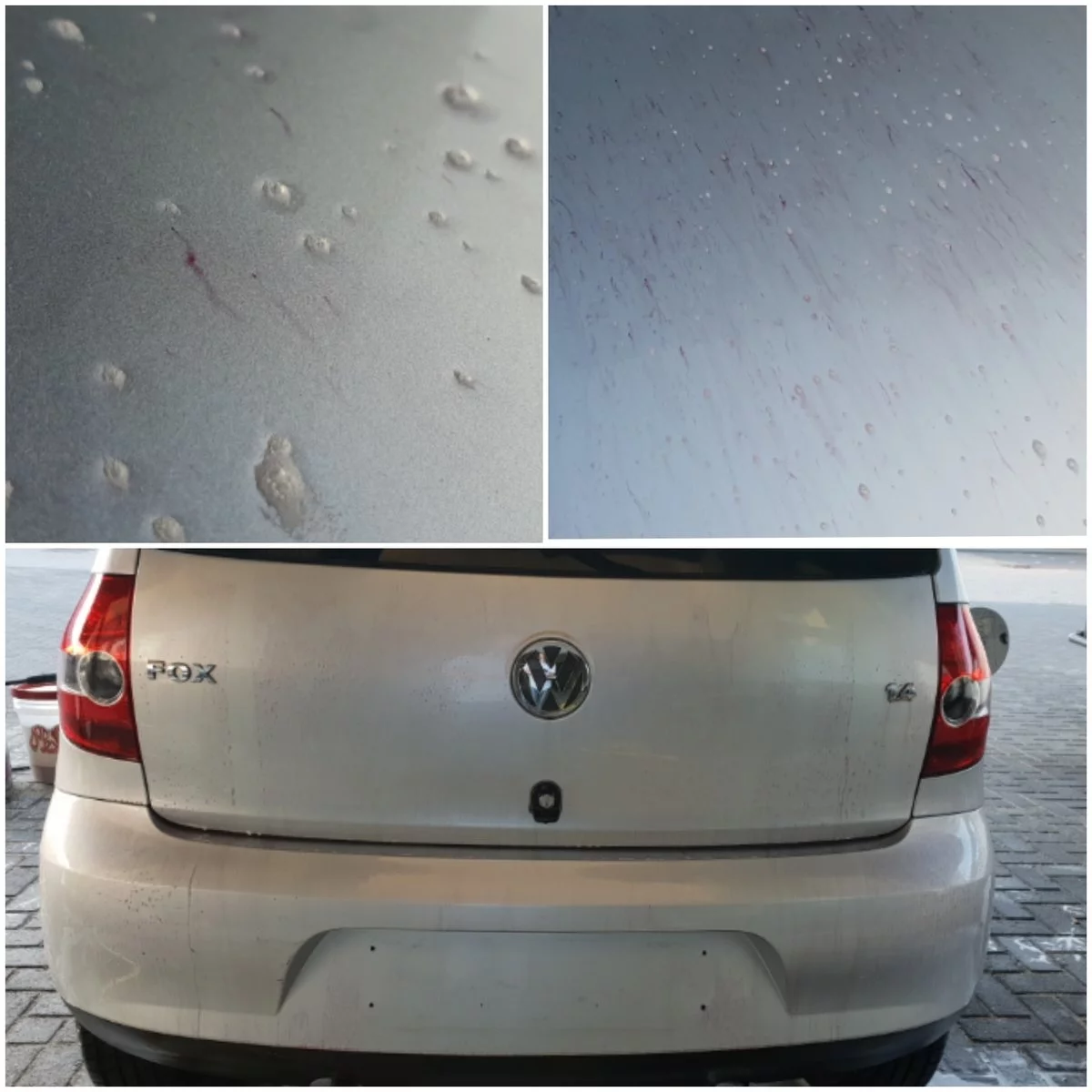

Zelfs ná het kleien voelde de lak nog stroef aan. Toch maar eens wat Non-Ferro erop gespoten. De hele auto sloeg paars uit...

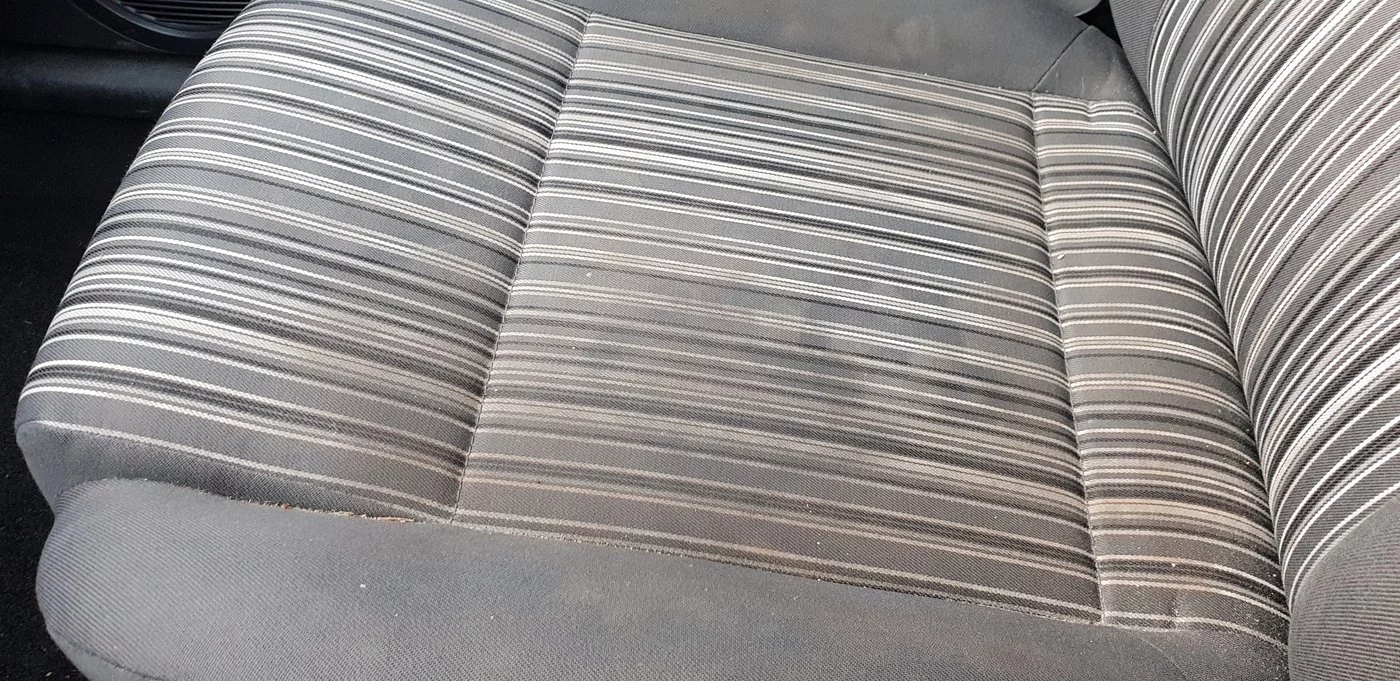

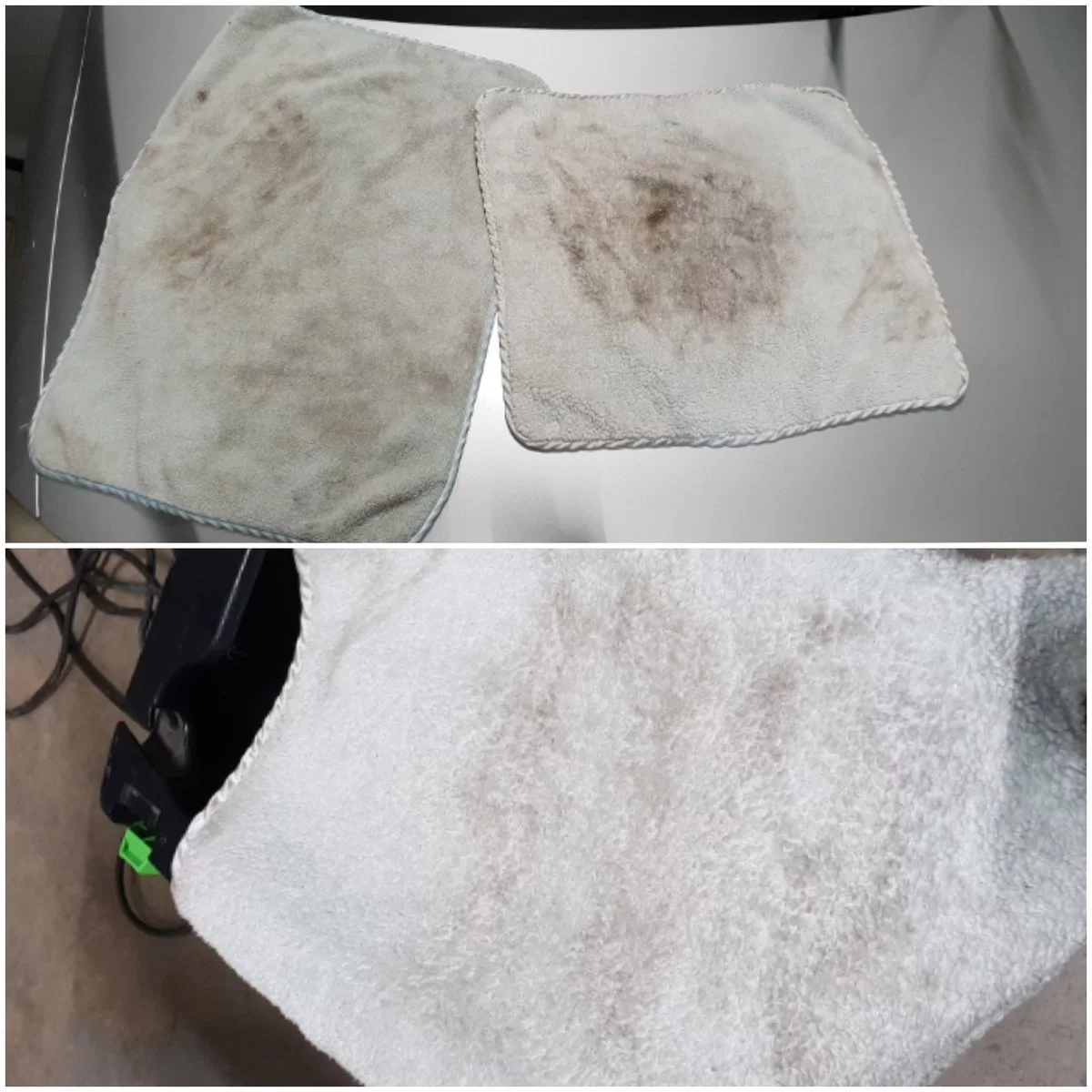

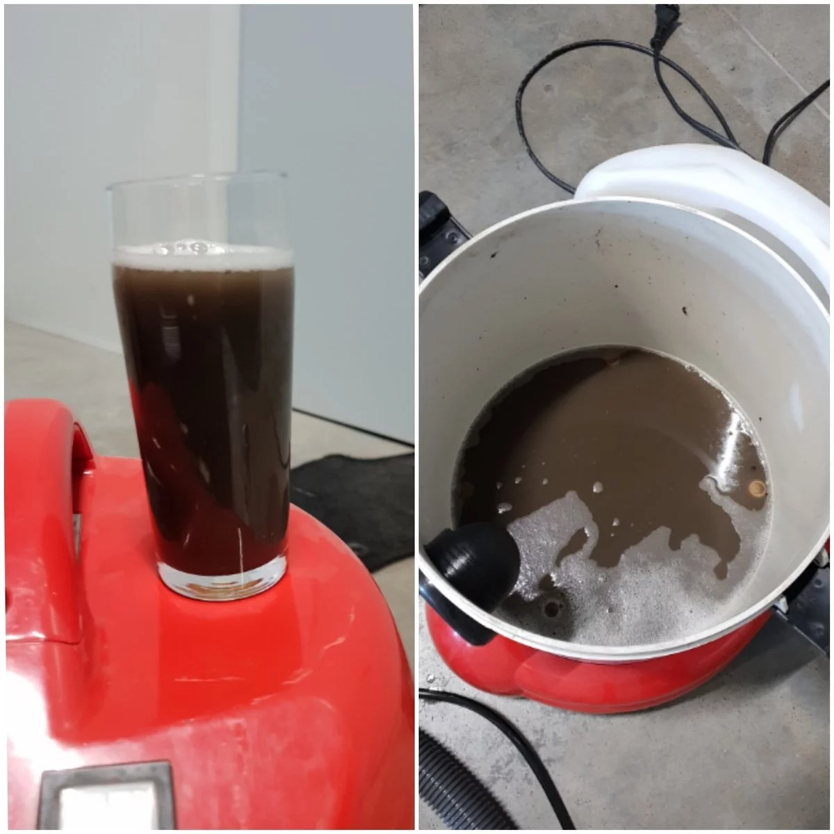

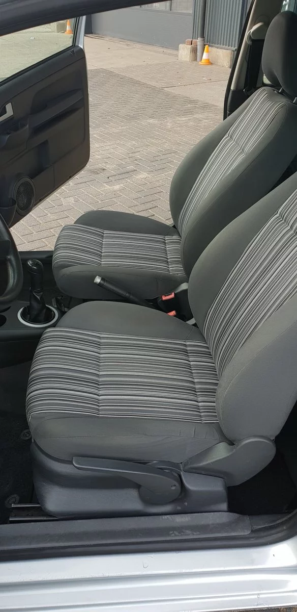

Met frisse tegenzin ben ik aan de slag gegaan. De extractor werd weer eens ingezet, gezien de vervuiling was dit wel nodig...
Gebruikt: Kenotek Textile Cleaner, extractor, borstels en diverse doeken.

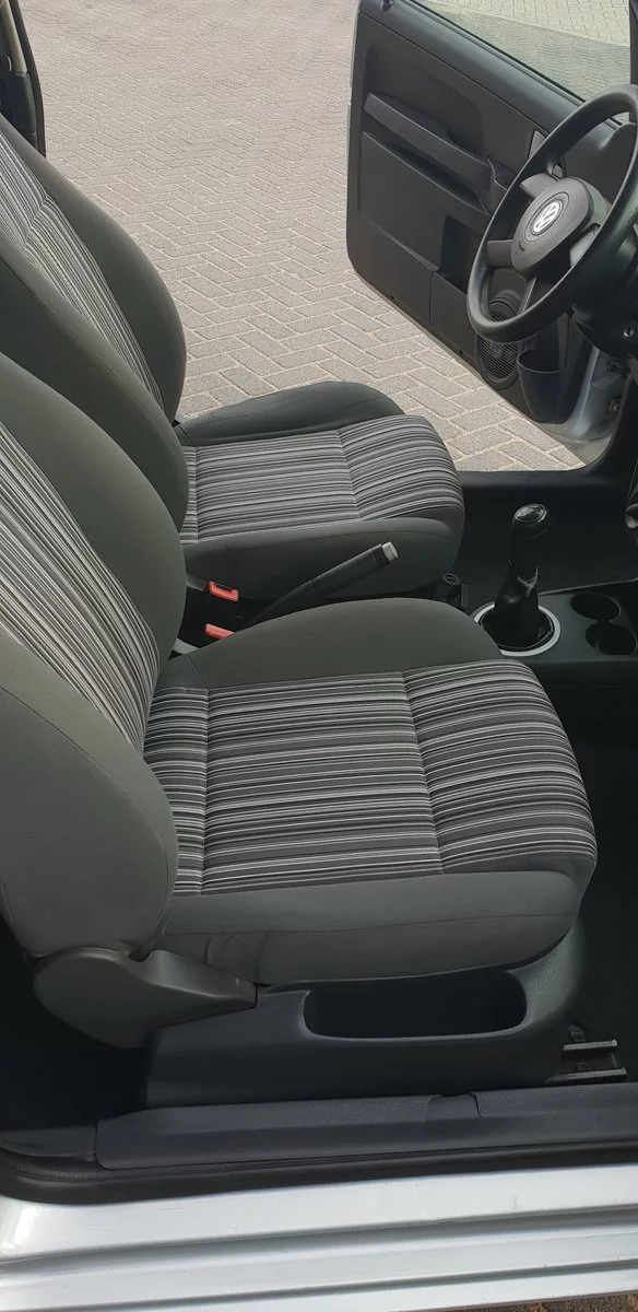

Voor en na:
En het verschil tussen behandeld en niet behandeld...
Alle kunststoffen in het interieur schoon gemaakt.
Gebruikt: Poorboy's Wold APC, Waxaddict Interior Cleaner, diverse kwasten en doeken.
Let wel... deze doeken waren vóór gebruik nog wit.
Dit kwam er uit het interieur...

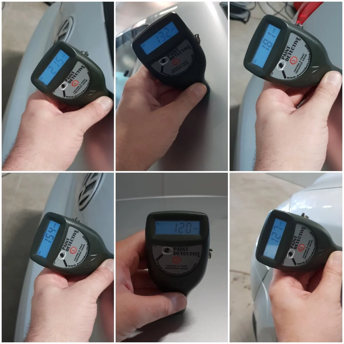

Eerst even random lakdikte metingen gedaan.

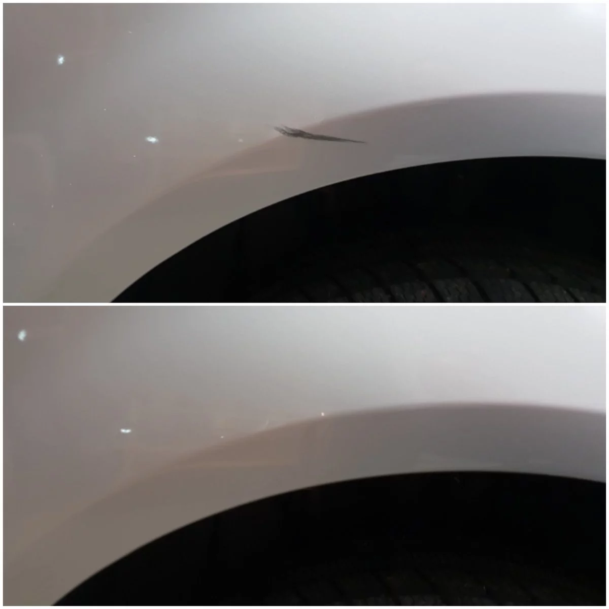

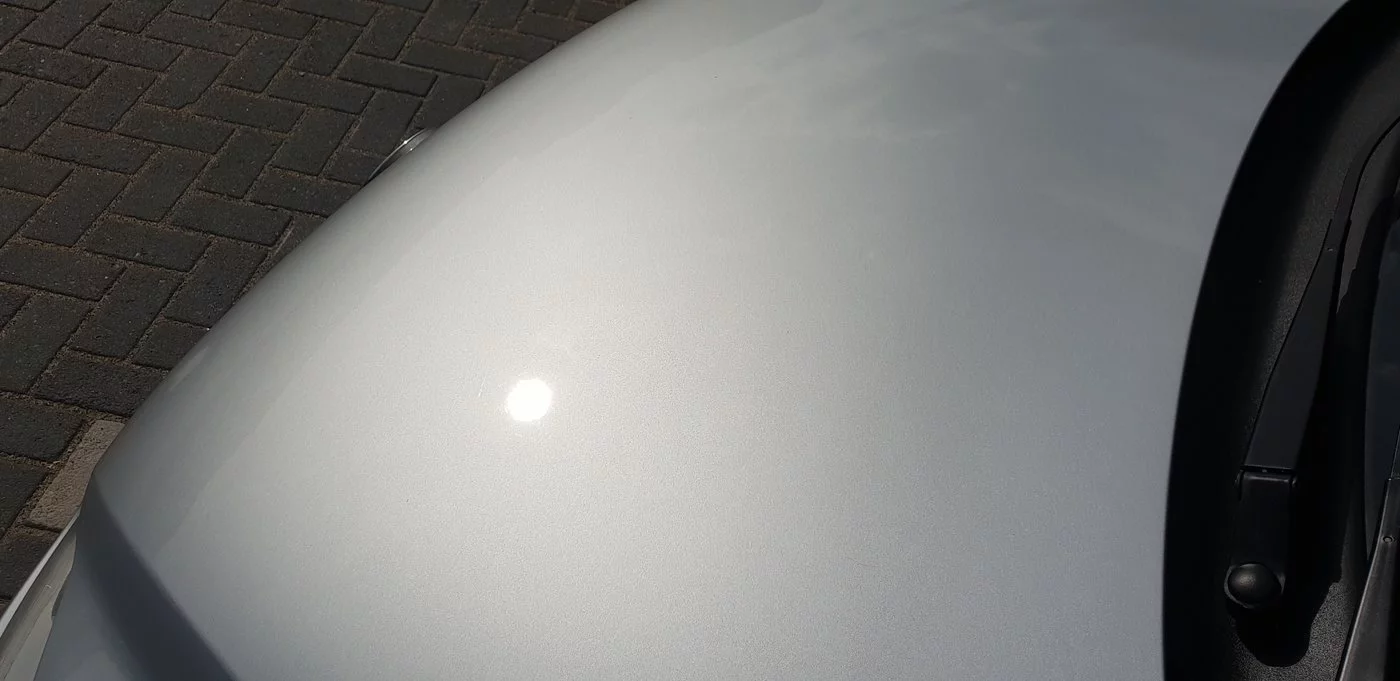

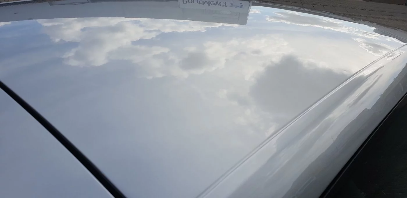

De lak werd in meerdere stappen gepolijst.
De glans en reflectie kwam weer goed terug.

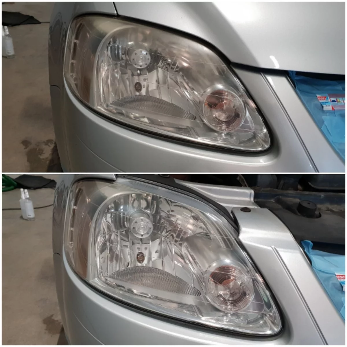

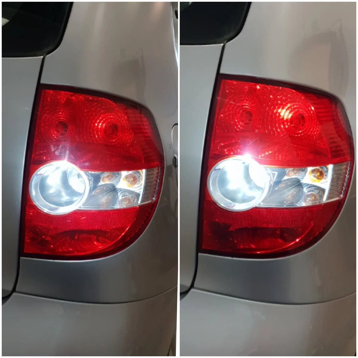

De koplampen waren flink verweerd. Deze in meerder stappen gepolijst (Zonder schuren). Daarna behandeld met een koplampen coating.

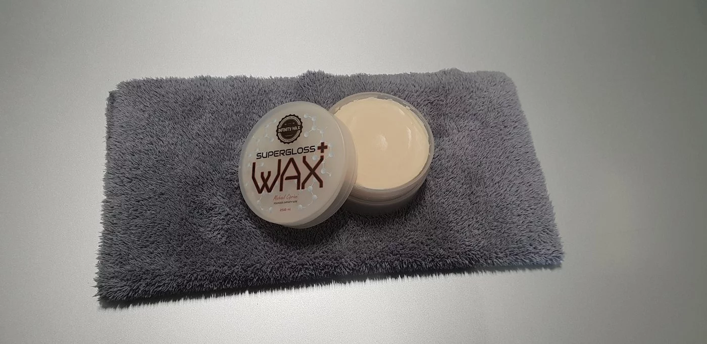

Tijd voor de wax. Gekozen voor de Infinity Gloss+
