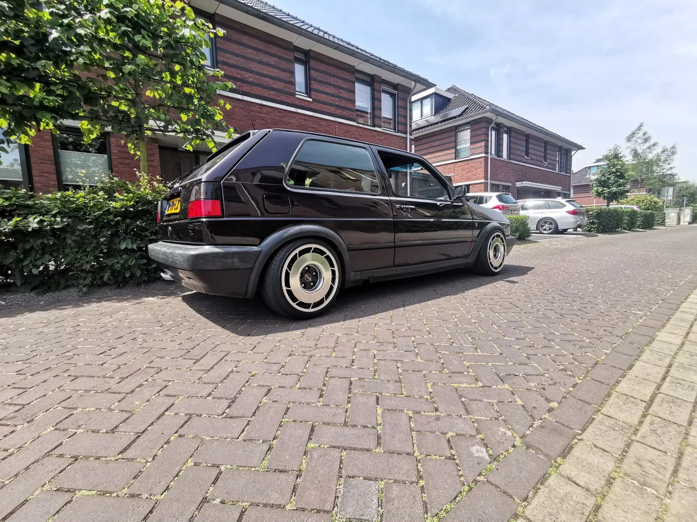

Vandaag een begin gemaakt aan mijn Golf 2 GTI (8-kleppert).

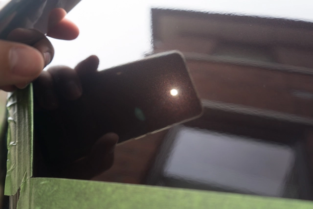

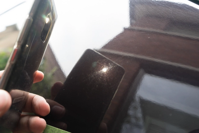

Het linker achter paneel was vandaag aan de beurt. Na een aantal test spots, kwam ik erachter dat het een knetter harde lak is. MF pad met Scholl S2 en 2 hits waren nodig om het gewenste resultaat te krijgen. Dit is met Monello zwart en finale na bewerkt.

Voor:
Na:
