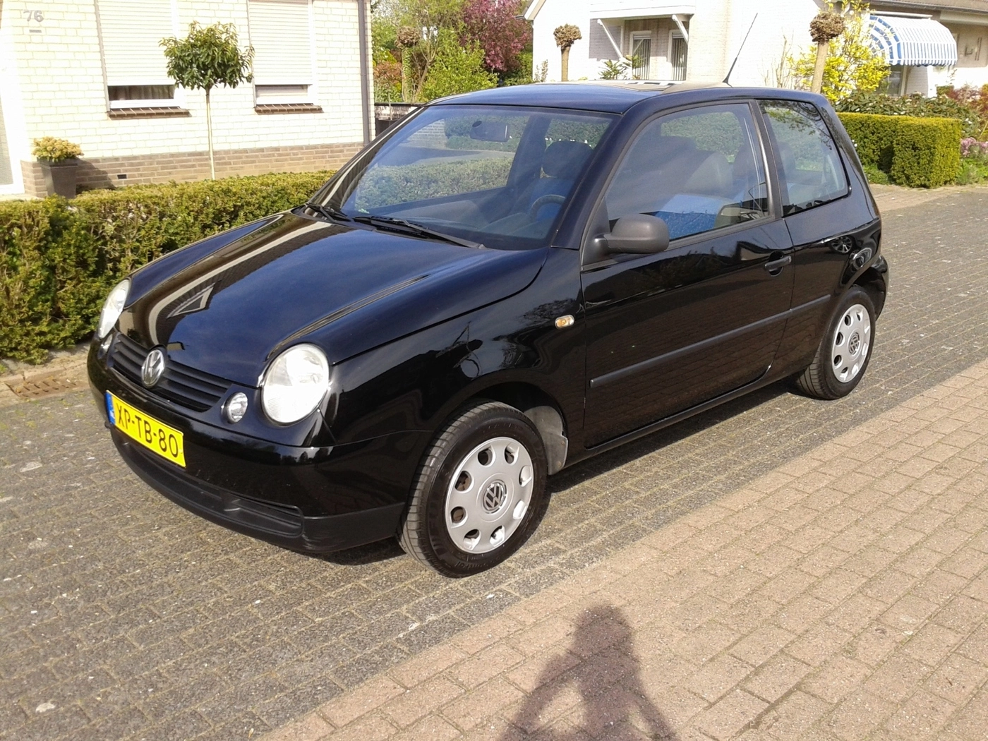

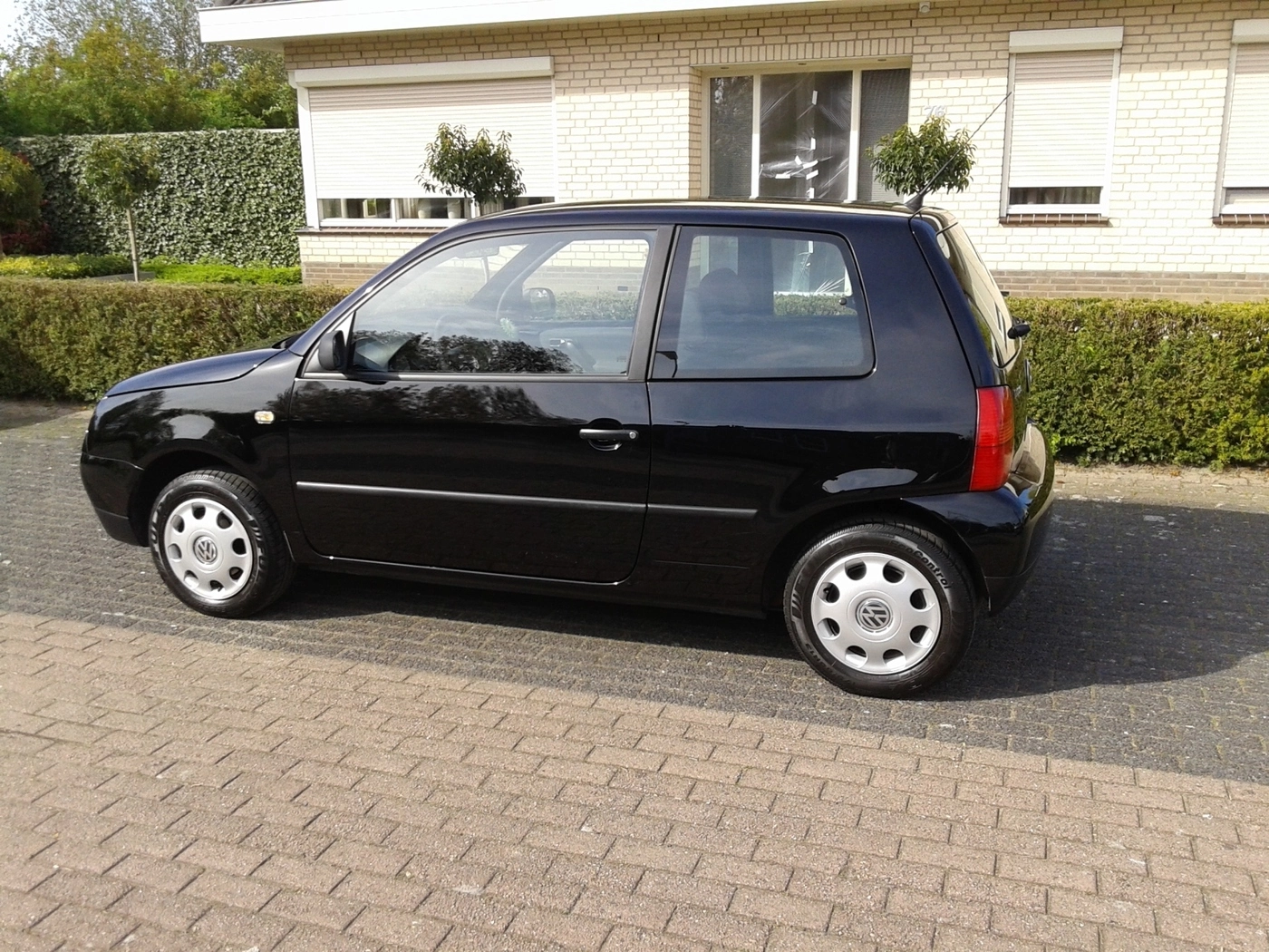

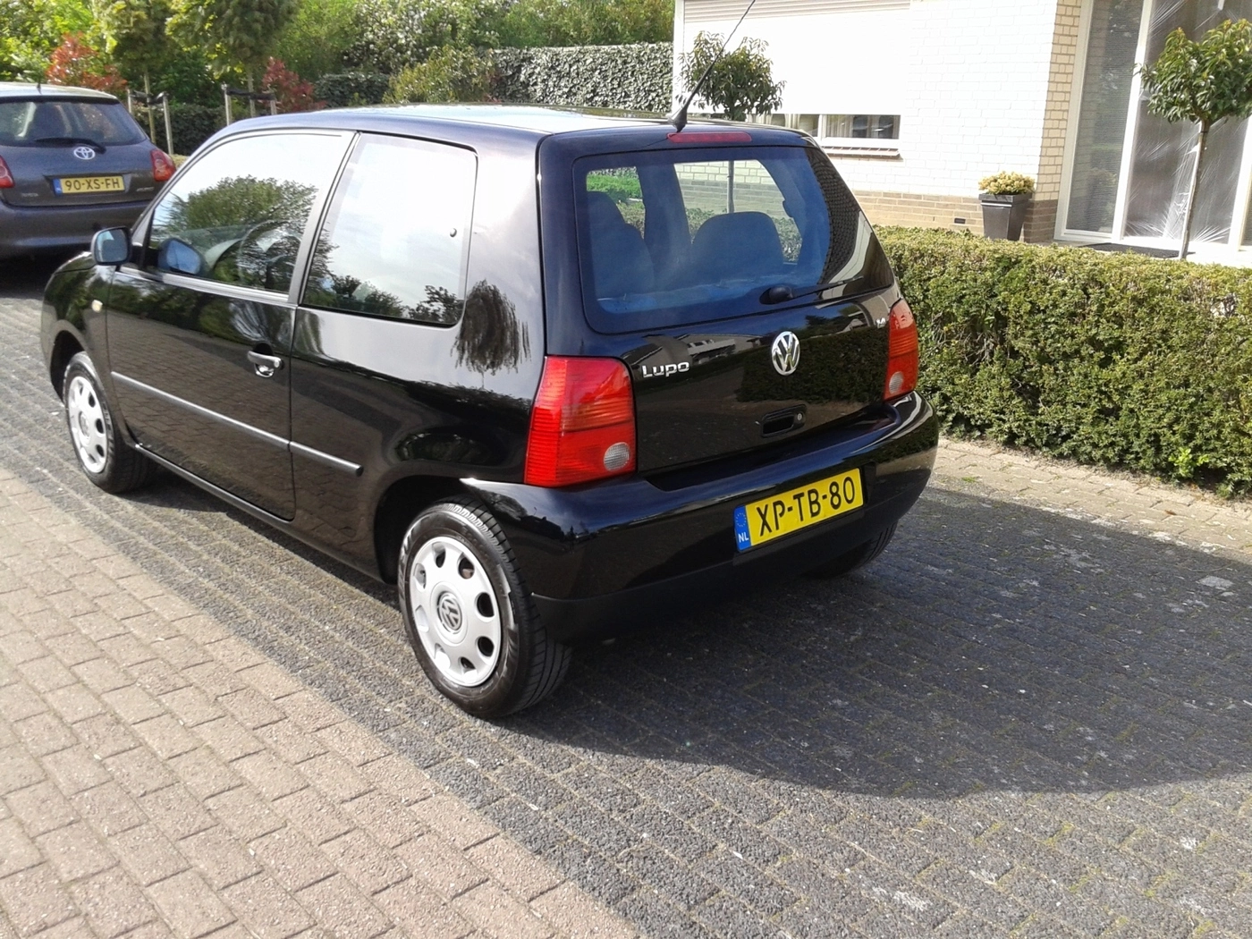

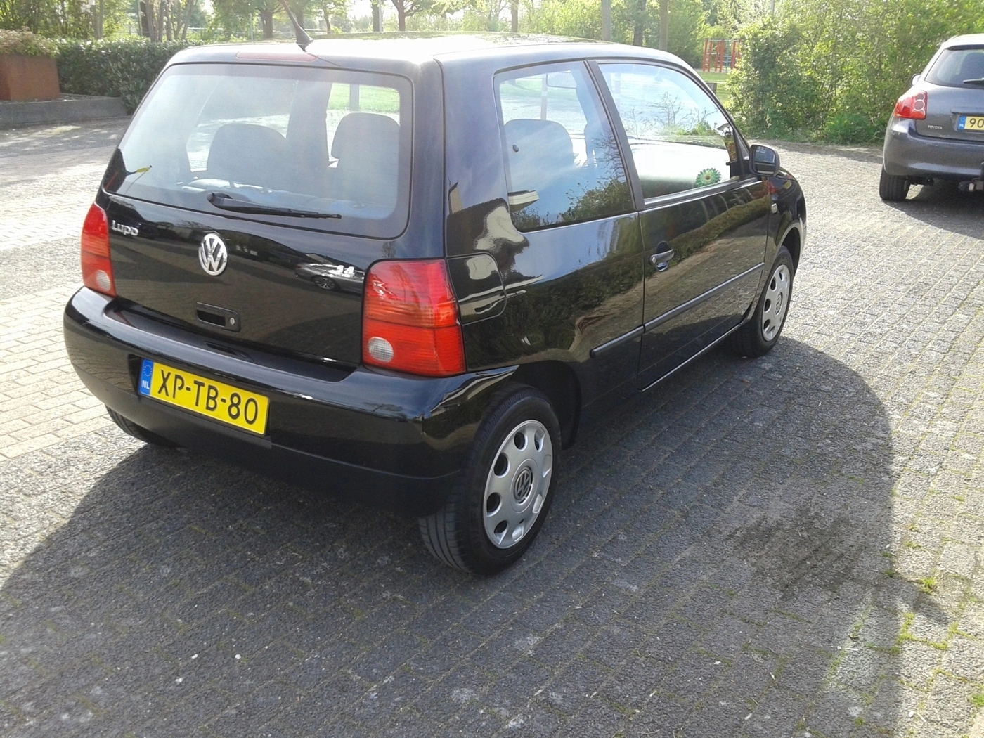

De dag voor en ná hemelvaart heb ik mij bezig gehouden met de Lupo uit ons eigen wagenpark.
Het gaat om een saaie zwarte unilak L041 zonder pareleffect of iets dergelijks.
Helaas geen foto's van de swirls bij aanvang. De foto's zijn met de telefoon gemaakt en wat overbelicht.
Stappen en gebruikte middelen:

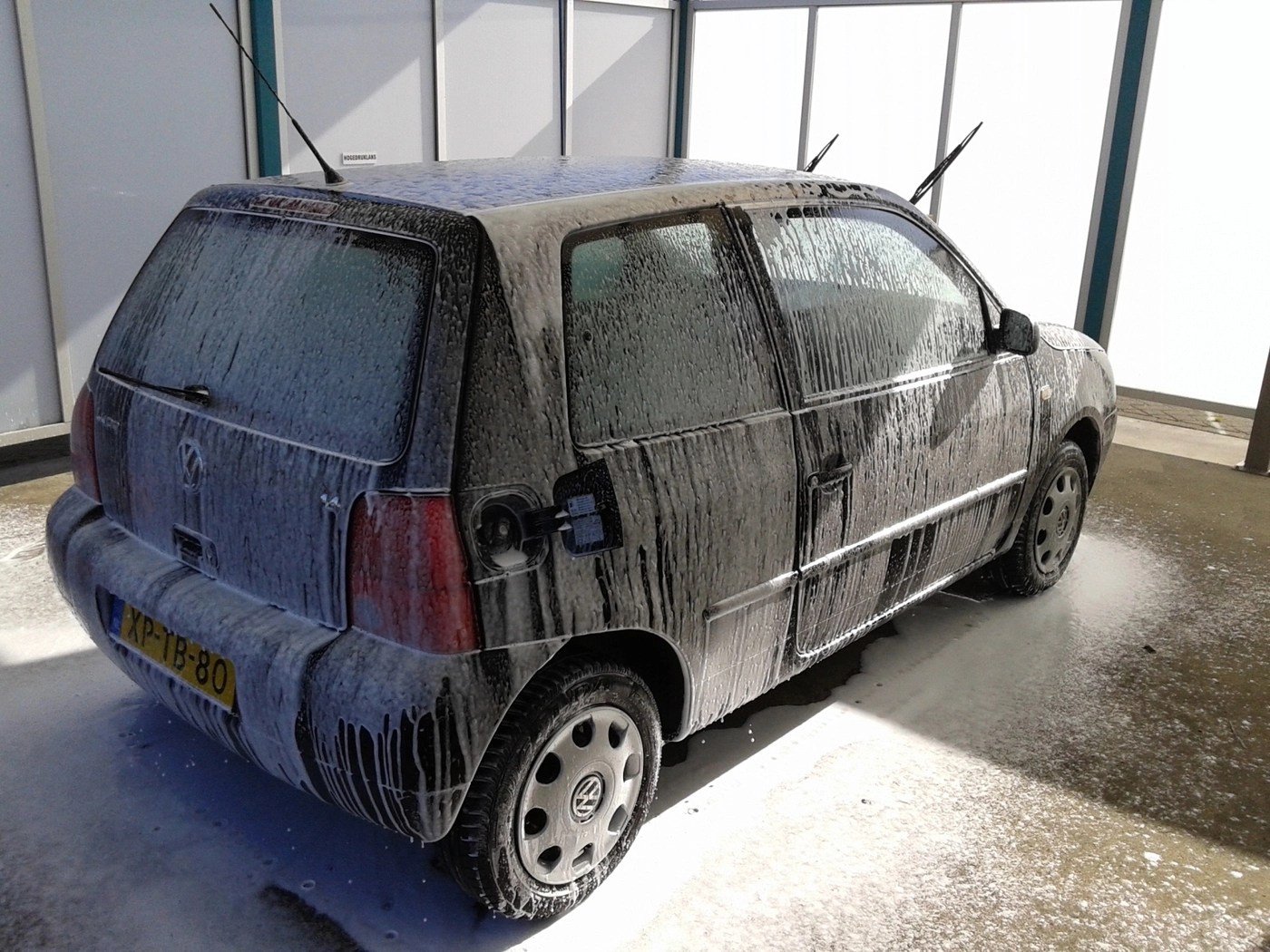

Inschuimen bij de plaatselijke wasbox en rondje met de kwast en Megs Apc 1:10.
Wassen: Poorboys S&S

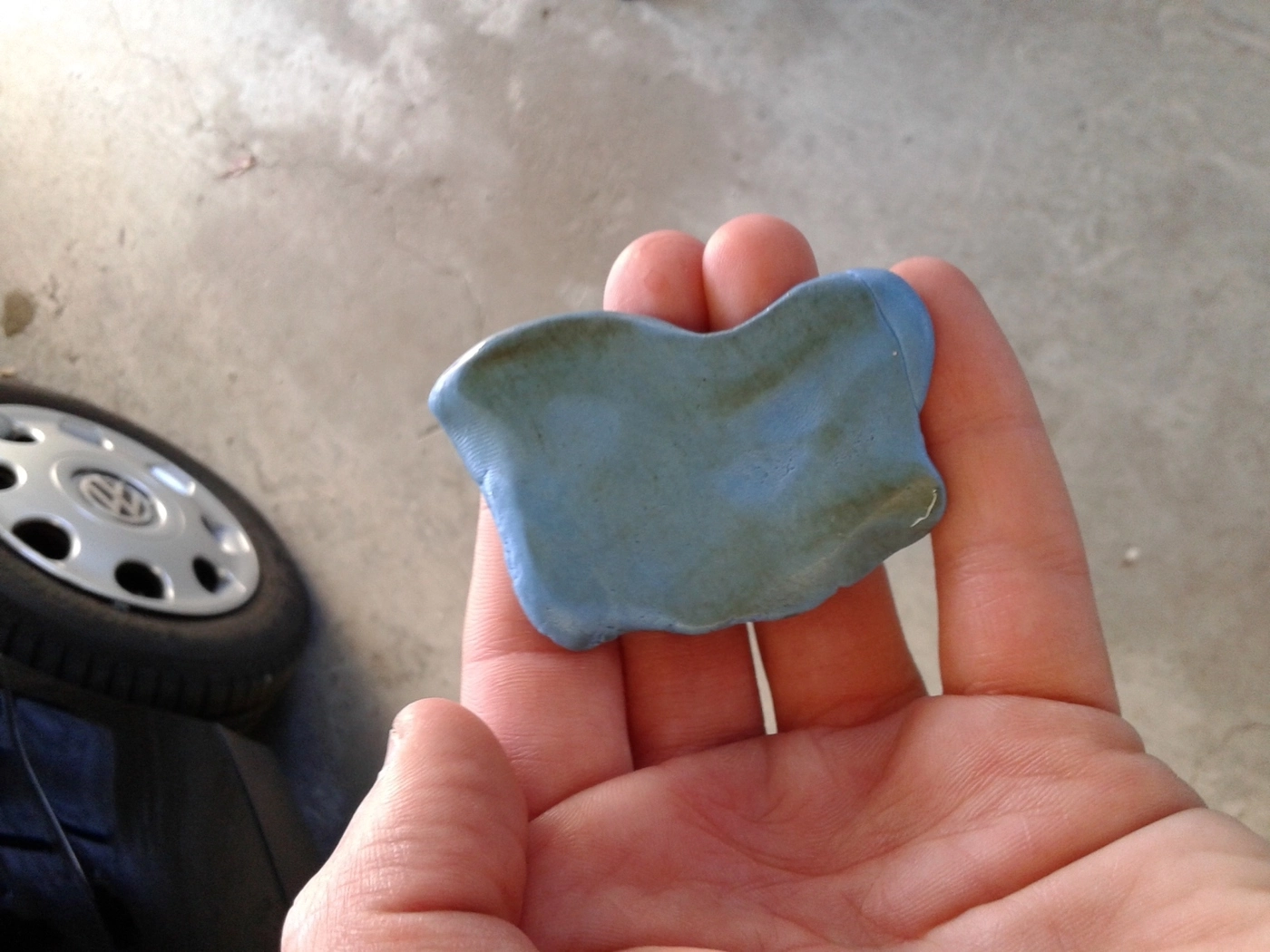

Kleien: Angelwax soft - Valet Pro Citrus Bling 1:16

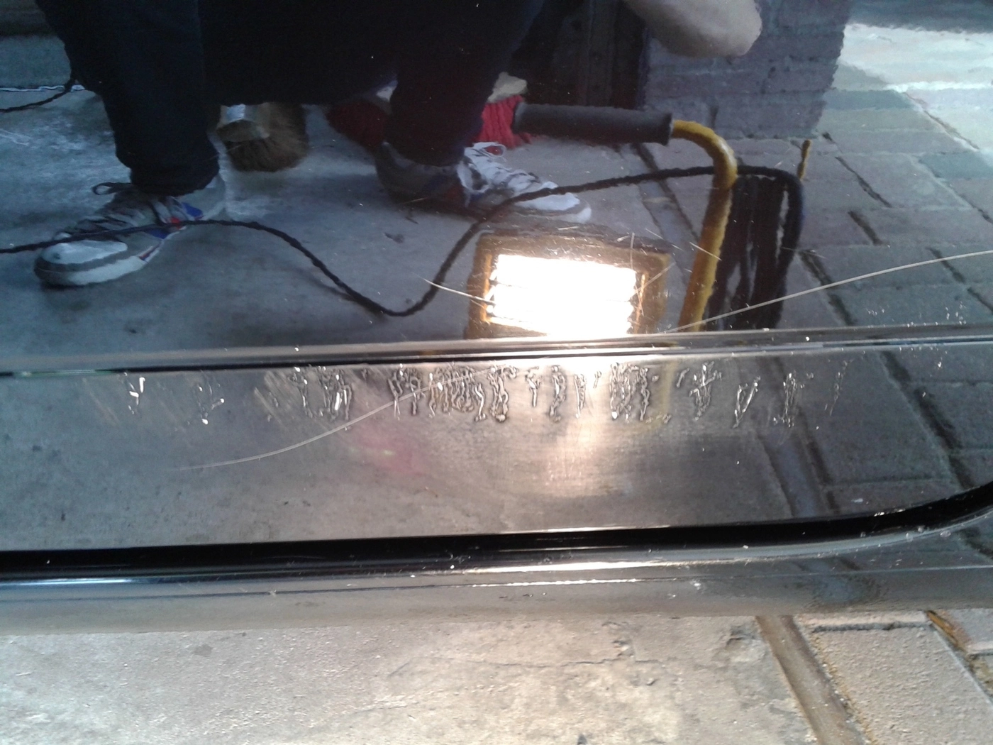

Schuren: Onder in het portier een aantal slecht bijgewerkte krassen opgeschuurd met korrel 2500.

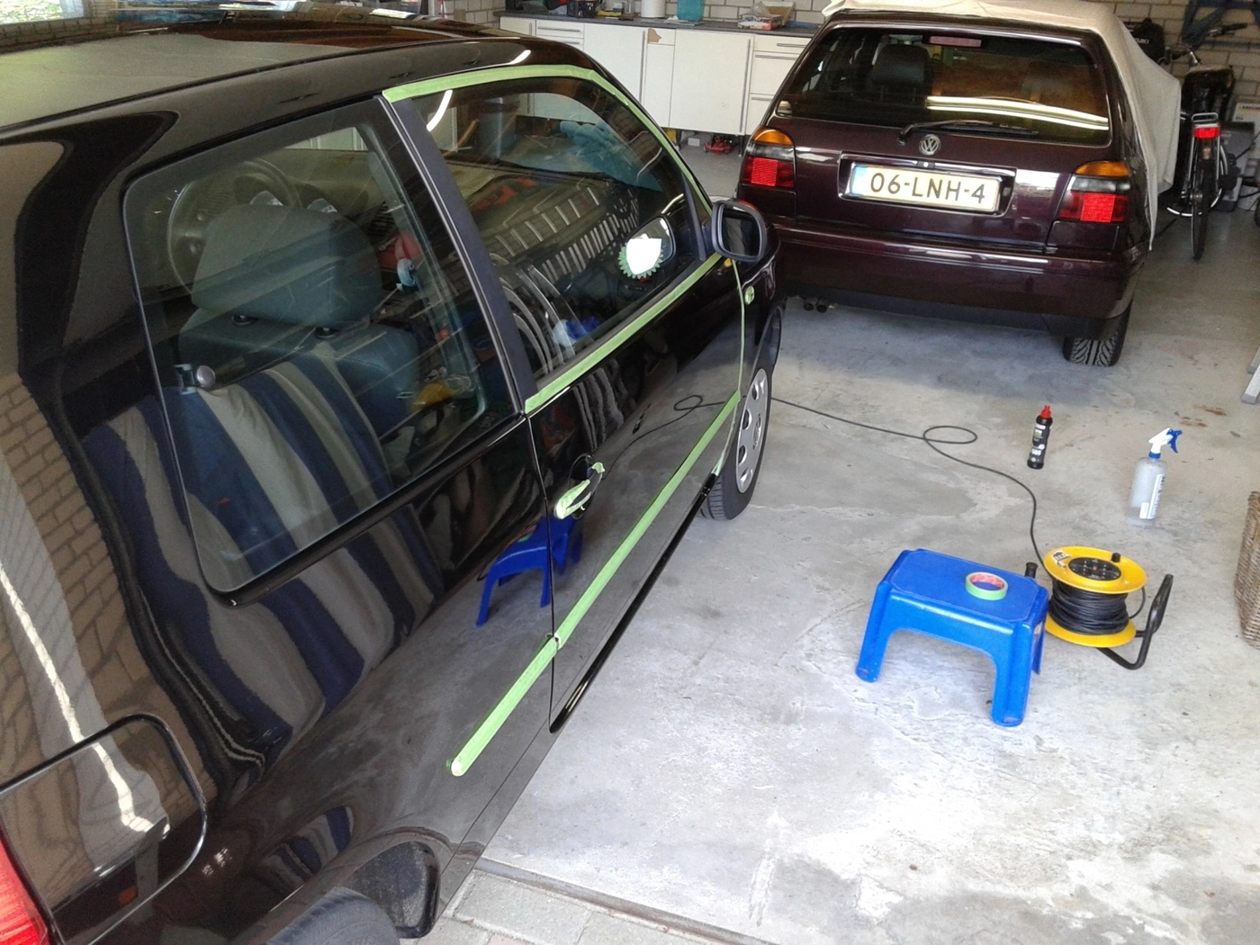

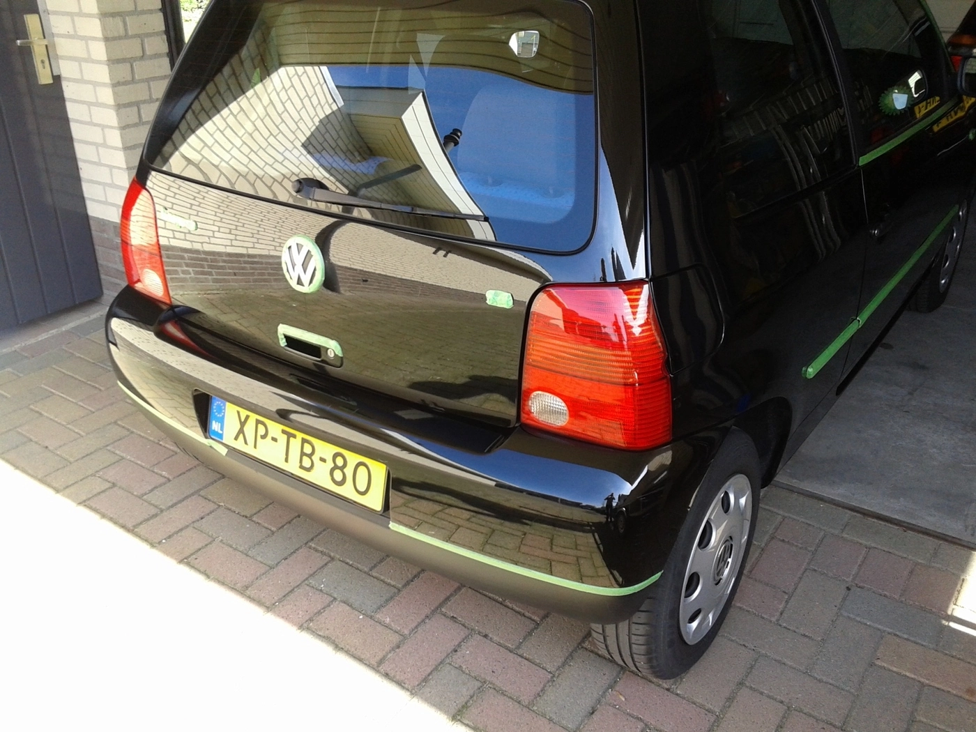

Afplakken: Colad tape

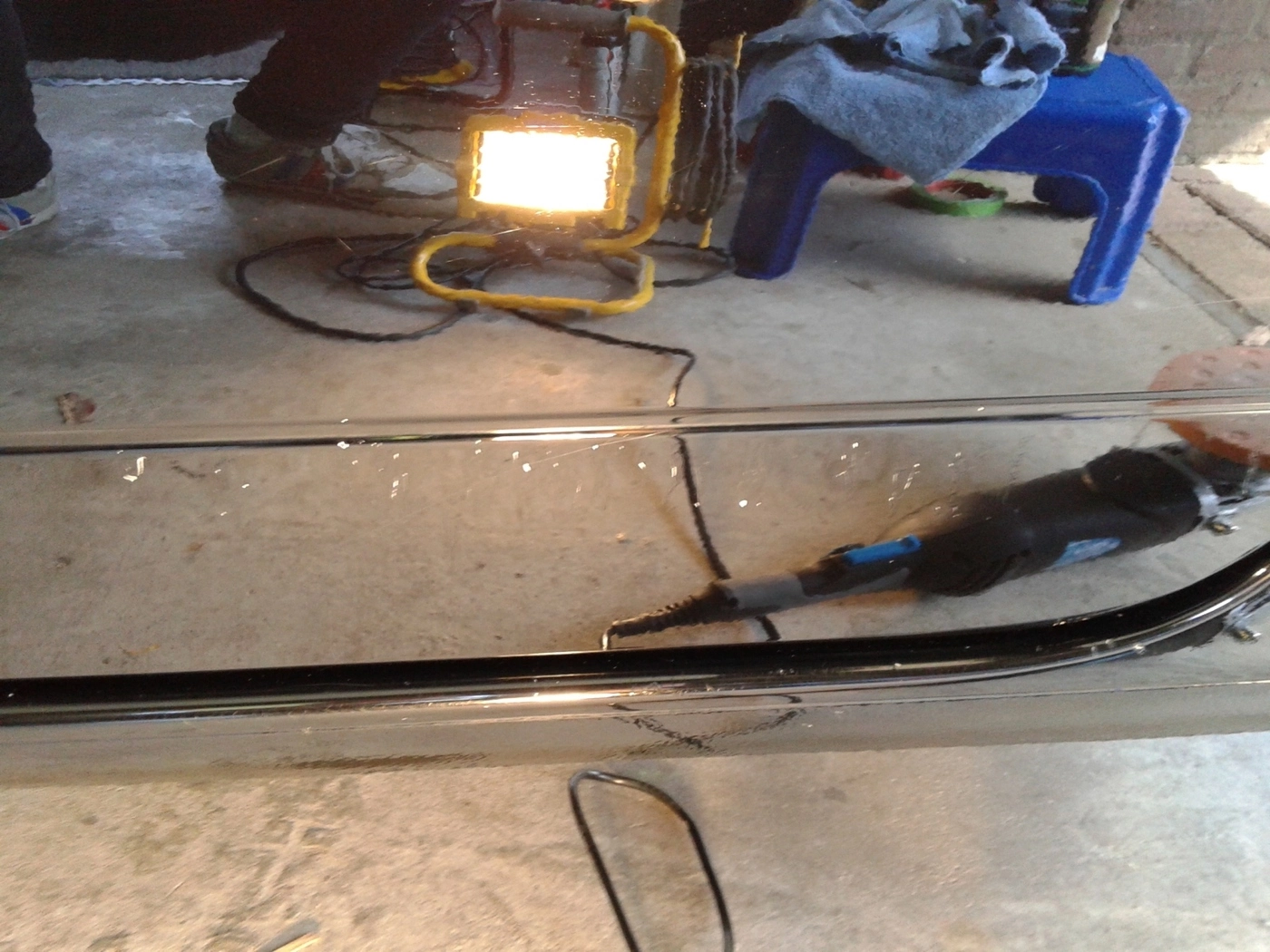

Polijsten: 2 hits met Rotary en oranje pad + Menzerna FG400. Vervolgens de Krauss DB 5200 gepakt i.c.m. een witte pad en Menzerna SF3500. In eerste instantie wilde ik afronden met een licht groene pad(zit tussen wit en zwart in) maar dat gaf niet het gewenste resultaat.
Onvetten: Monello Spruzzo
Wax: Dodo Juice Purple haze
Kunststof: Auto Finesse Revive
Banden: Chemical Guys New Look Trim gel
Op de foto's waren de spiegels en deurstijlen nog niet behandeld, die zijn inmiddels voorzien van een laagje Auto Finesse Revive.
