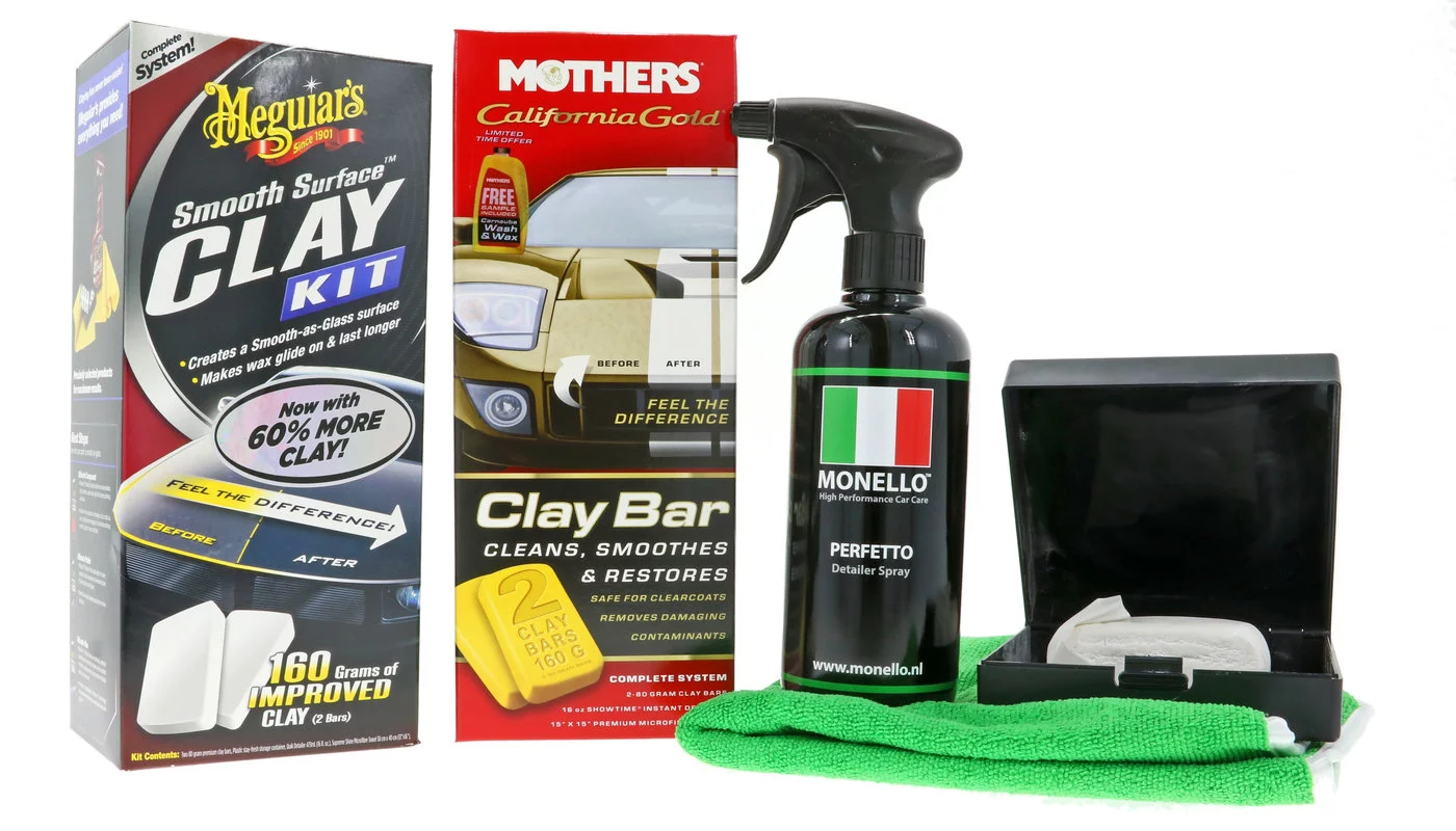

Stap 2 Kleien:
Met kleien haal je al het hardnekkige vuil dat na het wassen op de lak achterblijft. Op het eerst gezicht lijkt je lak schoon maar als je met je vingertoppen over de lak gaat dan voel je allerlei onregelmatigheden, vuil dus.
De klei neemt al dat vuil op en zorgt voor een perfect gladde lak en een goede voorbereiding voor het polijsten van de lak.
Bovendien wil je vooral niet dat deze hardnekkige verontreinigingen mogelijk tijdens het polijsten los komen en door je polijstmachine of met de hand over de lak worden bewogen met verse krassen als resultaat.
Klei heb je in verschillende gradaties, mild, medium en sterk. Hoe sterker een klei hoe makkelijker de vervuiling los komt.
Maar een sterkere klei geeft meer kans op marring (doffige vlekjes in de lak), deze zijn met de mildste polijst stap al te verwijderen dus als je gaat polijsten is marring geen enkel probleem.
Klei is los te verkrijgen als je al een detailspray hebt of in een voordelige kit.
Diverse kits waarmee je direct alles in huis hebt om te kleien, al deze kits zijn milde clays.
Van links naar rechts:
-Meguiar's Smooth Surface kit
-Mothers Wax California Paint Saving System
-Monello Dolce Verde Klei set
