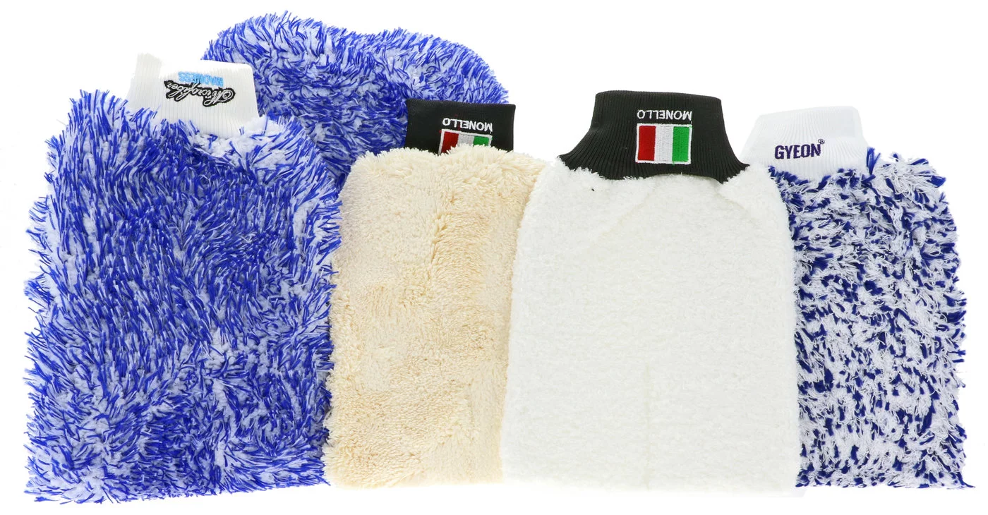

Wassen met een microvezelhandschoen of microvezel spons/pad. Schapenvacht zou veiliger moeten zijn maar onderhoud van deze mitts zijn vrij lastig.
Bij niet goed onderhouden kan deze snel stuk gaan. Bovendien zijn er sinds kort speciale mitts zoals de Gyeon Q²M Smoothie en de Microfiber Madness Incredimitt/Sponge die ook heel glad over de lak gaan zoals een wollen mitt. Wollen mitts raken hier daardoor hun voornaamste voordeel kwijt.
Een kortere vezel mitt zoals de Monello Wash Mitt kan zijn vuil makkelijker loslaten en is daardoor voor mij beter geschikt voor de lagere delen die viezer worden dan de rest en voor de velgen. De langharige Thick Mitt van Monello reinigt het beste van alle mitts maar geeft daardoor meer weerstand op het lakwerk en is daardoor wat minder geschikt voor gevoelige lakken. Op zilver en andere lichte kleuren echt een aanrader.
Van links naar rechts:
-Microfiber Madness Incredimitt (verkrijgbaar in grijs en blauw)
-Microfiber Madness Incredisponge
-Monello Thick Mitt
-Monello Wash Mitt
-Gyeon Q2M Smoothie

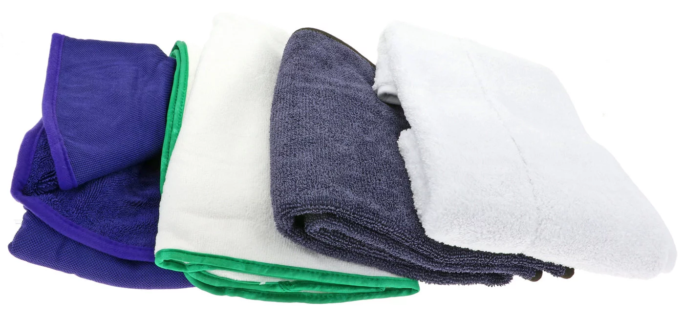

Daarna de auto drogen met een droogdoek en niet met een zeem. Met de zeem zelf is niets mis (mits schoon) alleen een zeem maakt heel veel wrijving dus mocht er iets op de auto nog liggen of het waait erop dan ben je met een zeem snel de pineut. Hetzelfde geldt voor een siliconen droogwisser. Deze zijn zeer snel en ideaal voor ruiten want glas krast niet zo snel maar op lakwerk trek je zo de krasjes erin als er iets tussen de wisser en lakwerk komt.
Een microvezel droogdoek is een betere keuze. Deze neemt de vervuiling op en haalt het weg van het lakwerk. Daarnaast hoef je een droogdoek niet uit te wringen en is deze machine wasbaar.
Er zijn verschillende types droogdoeken:
Type 1: Droogdoek met pluis. Deze nemen zeer veel water op en werken erg goed. Niet vegen op glaswerk i.v.m. loslatende vezeltjes.
Type 2: Droogdoek met gesloten lus. Deze doeken hebben een nieuw type vezel die nog gladder over het lakwerk gaan. Perfect voor gevoelige lakken.
Type 3: Wafeldroogdoeken. Deze staat niet op de foto. Zijn perfect voor ruiten, velgen en deurranden. Minder veilig dan type 1 en 2.
-Gyeon Q2M Silk Dryer (type 2) verkrijgbaar in 50x55cm en 70x90cm.
-Monello Senza Acqua (type 1) verkrijgbaar in 45x45cm (single en 3-pack) en 70-80cm.
-Nanolex Double Sided Drying Towel (type 2) 90x60cm.
-Microfiber Madness Dry Me Crazy Drying Towel (type 1) verkrijgbaar in 40x40cm, 65x40cm en 100x65cm.

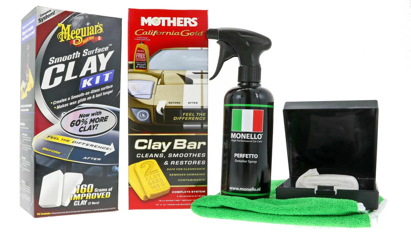

Stap 2 Kleien:
Met kleien haal je al het hardnekkige vuil dat na het wassen op de lak achterblijft. Op het eerst gezicht lijkt je lak schoon maar als je met je vingertoppen over de lak gaat dan voel je allerlei onregelmatigheden, vuil dus.
De klei neemt al dat vuil op en zorgt voor een perfect gladde lak en een goede voorbereiding voor het polijsten van de lak.
Bovendien wil je vooral niet dat deze hardnekkige verontreinigingen mogelijk tijdens het polijsten los komen en door je polijstmachine of met de hand over de lak worden bewogen met verse krassen als resultaat.
Klei heb je in verschillende gradaties, mild, medium en sterk. Hoe sterker een klei hoe makkelijker de vervuiling los komt.
Maar een sterkere klei geeft meer kans op marring (doffige vlekjes in de lak), deze zijn met de mildste polijst stap al te verwijderen dus als je gaat polijsten is marring geen enkel probleem.
Klei is los te verkrijgen als je al een detailspray hebt of in een voordelige kit.
Diverse kits waarmee je direct alles in huis hebt om te kleien, al deze kits zijn milde clays.
-Meguiar's Smooth Surface kit
-Mothers Wax California Paint Saving System
-Monello Dolce Verde Klei set
Demonstratie video voor het kleien:

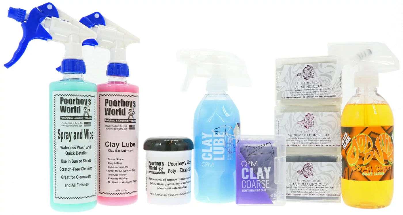

Losse klei en sprays. Er is onderscheid tussen clay en detailsprays en clay en zogenaamde "dedicated claylubes". Het verschil is dat detailsprays ook voor andere toepassingen zijn te gebruiken. Dedicated calylubes zijn zeperig en zijn alleen voor het kleien te gebruiken. Ze zijn vaak wel zuiniger in gebruik en gladder op het lakwerk. Let erop dat niet alle klei soorten met claylubes om kunnen gaan.
Bijvoorbeeld de Meguiar's en Mothers clay, gebruik je deze met een dedicated claylube dan smelten ze. Gebruik dus altijd de bijbehorende clay met je claylube.
-Poorboy's World Spray and Wipe Verkrijgbaar in 120,473, 946 en 3780ml *detailing spray*
-Poorboy's World Clay Lube Verkrijgbaar in 473, 946 en 3780ml *dedicated clay lube*
-Poorboy's World Poly Elastic Clay Verkrijgbaar in 100 en 200 gram.
-Monello Perfetto Detailing Spray 500ml *detailing spray* (niet op foto). Verkrijgbaar in 500, 1000 en 5000ml.
-Gyeon Q²M ClayLube. *dedicated clay lube*
-Gyeon Q²M Clay *dedicated clay lube*. Verkrijgbaar in Mild (begin 2019) en Coarse.
-Monello Dolce Verde Klei 150gram (niet op foto)
-Dodo Juice Born Slippy Clay Lube 500ml Verkrijgbaar in 1:10 concentraat van 250, 500 en 1000ml *dedicated clay lube*
-Dodo Juice Supernatural Fine Detailing Clay 3x80gram
-Dodo Juice Supernatural Medium Detailing Clay 3x80gram
-Dodo Juice Supernatural Heavy Black Detailing Clay 2x90gram
Klei FAQ:
-Is het nodig om de klei na gebruik weg te gooien?
Vaak kan met een stukje klei meerdere auto's doen, zodra je geen schoon stukje meer kunt kneden wordt het tijd om er afscheid van te nemen.
-Kan ik kleien met water en shampoo?
Er zijn mensen die dat inderdaad doen, zou het zelf altijd met een detailspray doen. Opgedroogde shampoo kan vlekken geven en een detailer is lubricerender dan water met shampoo. Niet elke klei kan met water en shampoo overweg!
-Moet de auto gewassen worden na het kleien?
Hoeft niet, mag wel uiteraard. Na een dedicated clay lube is het vaak wel noodzakelijk.
-Welke klei is nu beter, zacht medium of hard?
Als je toch gaat polijsten dan is de medium klei de meest voor de hand liggende keuze, eventuele marring wordt toch weggehaald en je bent sneller klaar dan met een zachte klei. De heavy clay wordt eigenlijk alleen nog maar gebruikt als er verfspetters op het lakwerk zitten.
Dibbuz's Choice:
De Monello kleiset heeft de beste papieren als je toch gaat polijsten, goede klei, detailspray, zachte doek en een groot formaat opbergdoosje maakt deze kit tot mijn favoriet. Als je echt een zachtere klei zoekt dan is de Mother's kit een aanrader. Ben je een detailer kijk dan naar een concentraat dedicated clay lube of een claymitt. Met de claymitt was je de auto nog een keer na je normale wasbeurt maar dan met de mitt. Veel sneller, ~80% van het resultaat van het kleien maar je moet daarna wel polijsten om de marring te verwijderen.

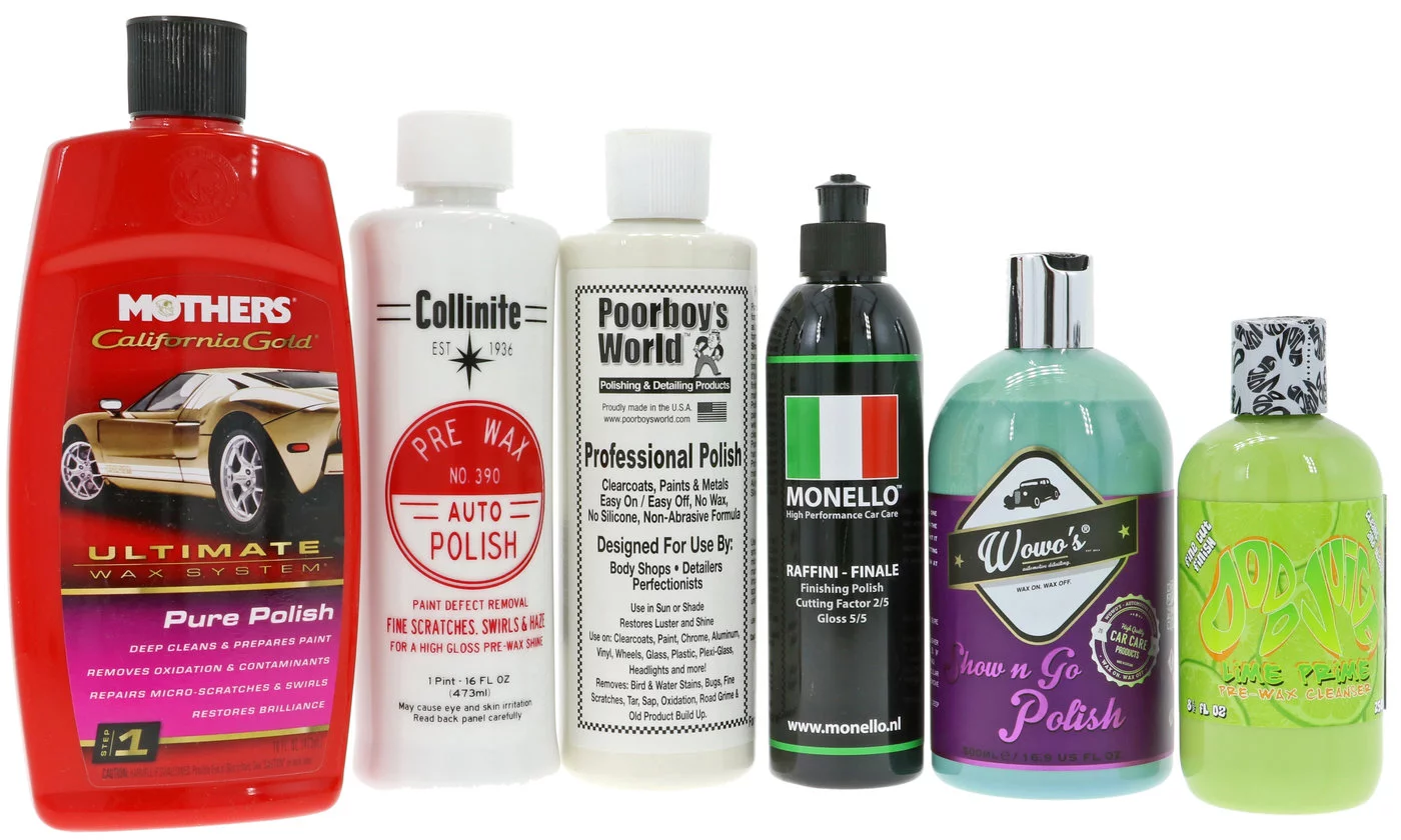

Een paintcleaner of een pre-wax cleaner is een reiniger met geen of kleine korrel. Hiermee haal je zo goed als geen lak weg (m.u.v. geoxideerde lak) en optimaliseer je de glans. Sommige cleaners bevatten ook oliën zoals de Wowo's Polish of Dodo Juice Lime Prime (Lite). Hiermee doe je stap 3 en 4 in één keer. Werk een cleaner/pre-wax altijd zonder veel druk in met een zachte foam applicator zoals de witte ovale of de rode ronde hier onder op de foto.
-Mothers Wax California Gold Pure Polish 473ml. *zonder korrel*
- Collinite Pre Wax Auto Polish. *met korreltje*
-Poorboy's World Professional Polish. Verkrijgbaar in 120, 473 en 946ml. *zonder korrel* (LET OP: Pro Polish 2 bevat wél een stevige korrel!)
-Monello Raffini Finale Finishing Polish. Verkrijgbaar in 250 en 500ml. *met korreltje*
-Wowo's Show n Go Polish. *met korreltje*
-Dodo Juice Lime Prime. Verkrijgbaar in 100, 250, 500 en 1000ml.*met korreltje*
-Dodo Juice Lime Prime Lite. Verkrijgbaar in 250 en 500ml. *zonder korrel* (niet op foto)

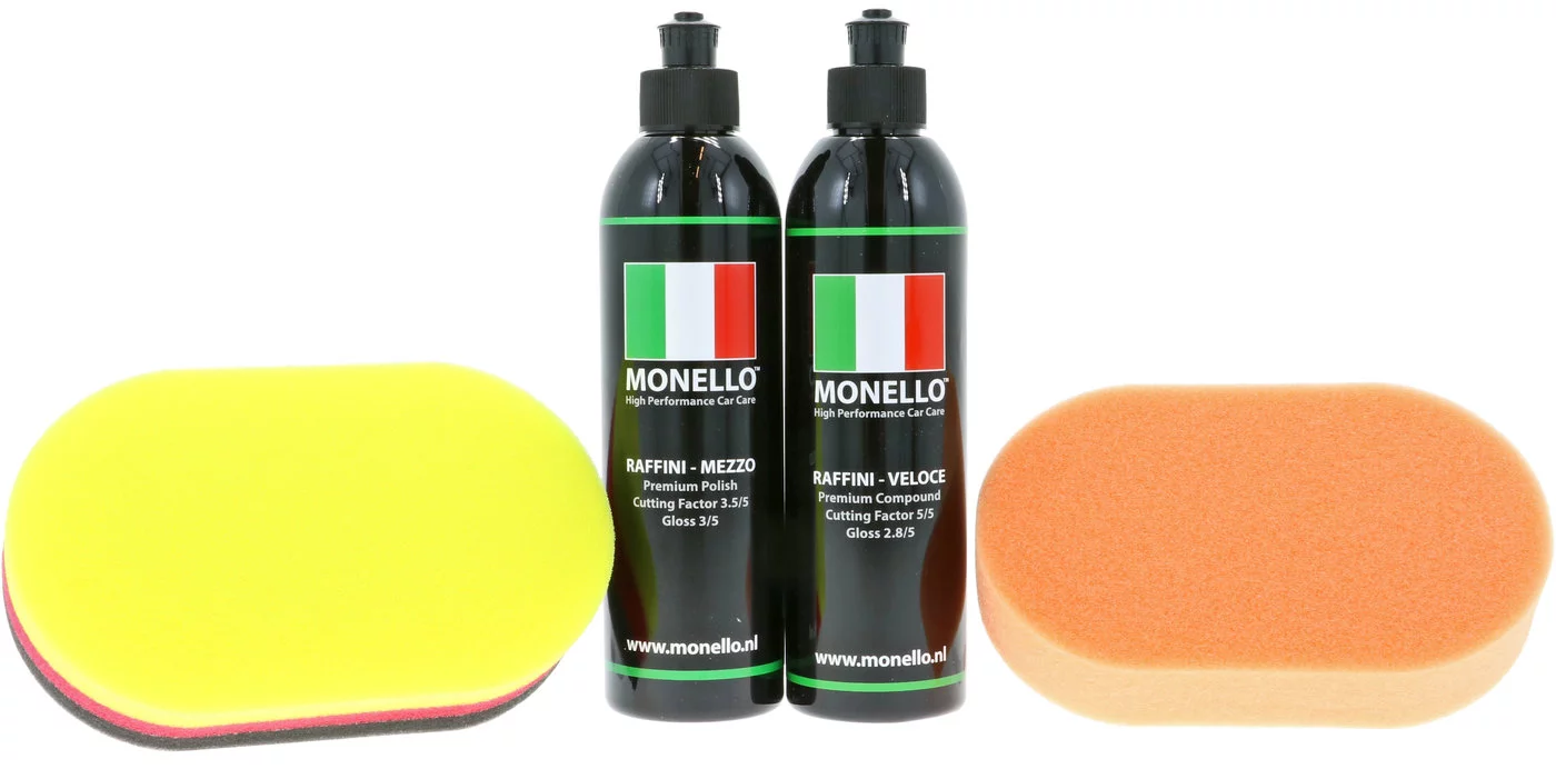

Naast een paint cleaner of een pre-wax kan je ook kiezen om met een polijstmiddel aan de slag te gaan. Dat is flink meer werk aangezien je deze producten stevig in moet werken maar je optimaliseert wel de krasjes en verwijdert swirls. Hoe goed dat gaat hangt af van je eigen kunnen, hardheid van de lak en de diepte van de krasjes.
Vaak adviseer ik hier Monello Mezzo voor. Een mooie medium polish die bijzonder goed finisht op alle lakken. Heb je een hele harde (Duitse) lak dan kan het lonen om Monello Veloce te gebruiken of bijvoorbeeld voor diepere krasjes. Let wel, krasjes gaan niet zomaar weg, je haalt de lak rondom weg. Een krasje wat je kan voelen met je nagel is vaak al niet 100% meer te verwijderen zonder (te)veel lak op te offeren. Ga hier verstandig mee om. Gebruik een stevige applicator en werk het product goed in zodat de korrel goed wordt afgebroken.
-Monello Easy Duo Applicator met stevige en zachte kant.
-Monello Mezzo Premium Polish. Verkrijgbaar in 250 en 500ml.
-Monello Veloce Premium Compound. Verkrijgbaar in 250 en 500ml.
-Monello Easy applicator Orange.

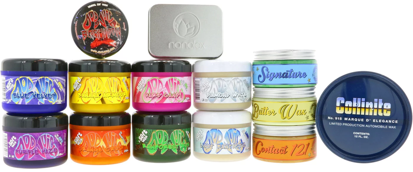

Er zijn grofweg 3 soorten wax: natuurlijke carnaubawax, wax op polymerenbasis en een hybride (natuurlijk en polymeren).
Een polymeren wax zal over het algemeen langer blijven zitten, een carnaubawax geeft een warmere glans en is op te wrijven (hierover later meer) en de Hybride heeft het beste van twee werelden.
Vloeibare waxen:
-Wowo's Paint Sealant 500ml. *Polymeren wax*
-Wowo's Crystal Sealant 500ml. *Polymeren wax*
-Mothers Wax California Gold Pure Brazilian Carnauba Wax 473ml. *Natuurlijke wax*
-Collinite Liquid Insultator Wax no.845 473ml. *Hybrid wax*
