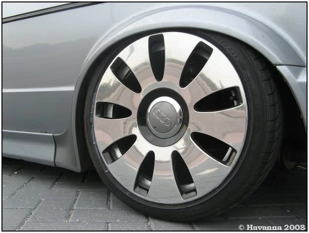

In een ander topic vroeg Red_Roof hoe je vlekken uit gepolijste wielen kon halen.
Nu gaat mijn vraag niet over een gepolijste rand of over dergelijke vlekken, maar over compleet gepolijste wielen.
Hoe is dit veilig te reinigen (ik weet dat Meg's WB absoluut not done is bijvoorbeeld) en wat belangrijker is, is het een optie om een velgenwax erop te zetten ZONDER dat het geliefde "bling" gehalte naar beneden wordt gehaald en de boel dof uitslaat?
Gaat om deze gepolijste Audi wielen:
Wie o wie weet of dit kan? Of is het ook in dit geval dat de Mothers Wax Power Metal uitkomst gaat bieden?

Volgens mij kan je die gewoon met wax behandelen, klein stukje testen uiteraard en dan écht goed bijhouden en dat is MINSTENS elke week iig de velgen even wassen. Zorgen dat het geen kans krijgt om dof te worden.
Al zijn deze velgen vragen om problemen denk ik, leuk voor een showauto maar niet voor een dailyride.

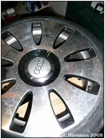

Even kijken naar de staat van de velgen bij ontvangst:
"Cleaning up"
Oké, tijd om de boel is goed schoon te maken. Even voor de kenners en overige geintresseerden onder ons: Je zou denken dat je je velgen dus perfect schoonkrijgt met de Meguiar's Detailer Wheel Brightener. Klopt, maaaaaaaaaar..... (en dit is al vaker vermeld maar kan niet vaak genoeg gezegd worden): aangezien dit gepolijste velgen zijn is dit absoluut NOT DONE !! Het maakt het allemaal erger, dus wassen en borstelen met veilig spul in dit geval.

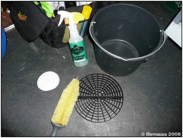

Wat noodzakelijk gereedschap en shampoo:
Flink de boel aan het schoonmaken:
Met als eindresultaat aan de binnenkant:

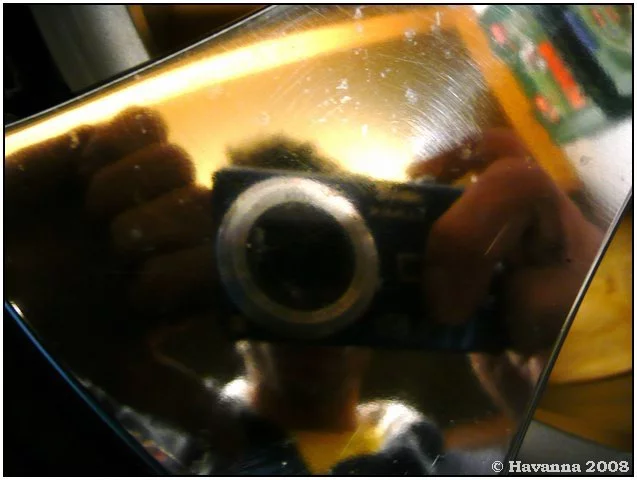

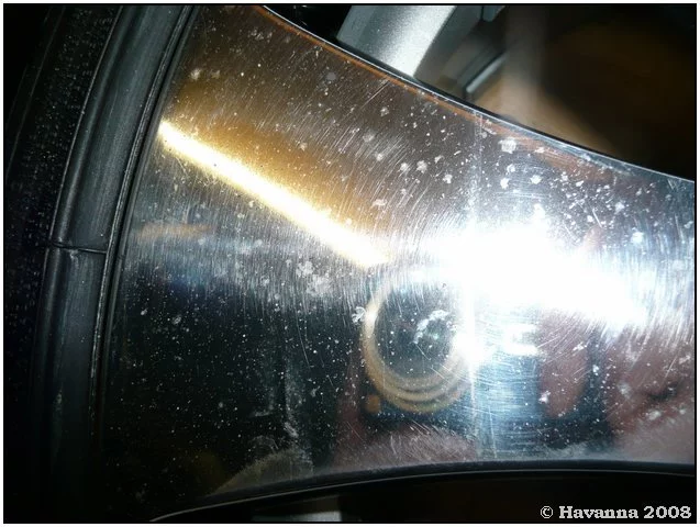

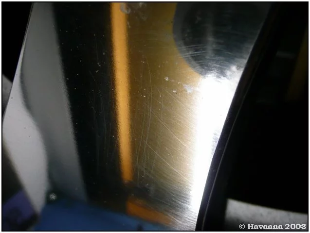

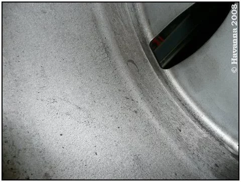

Dan het aangezicht. Hoewel dit flink schoon is geworden, komt het grootste drama nu boven.....oxidatie, krassen, en uitgebeten plekken. Hier een voorbeeld van hoe het er uit ziet:
Krassen:
Oxidatie en heel veel krassen:

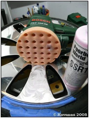

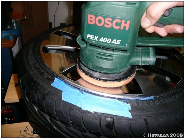

"Tha Job"

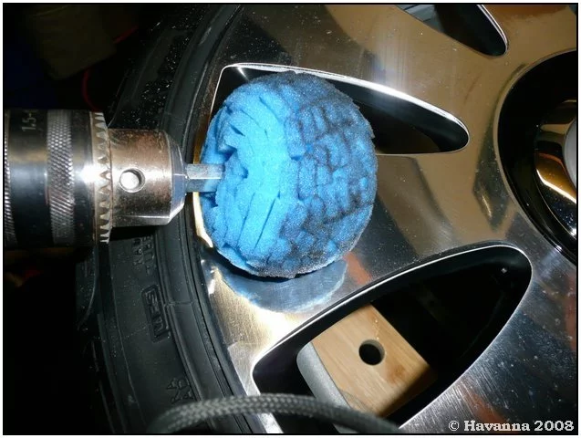

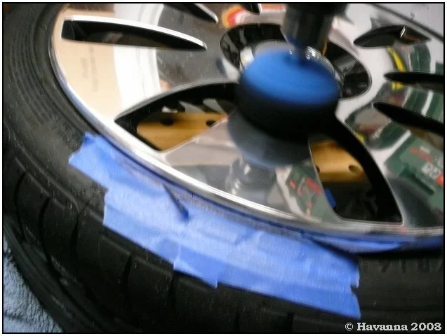

Polijsten met de velgen borstel leek een goede bedoeling, de uitwerking ervan was echter niet van wat ik er van had verwacht. Kwam dit door de extreme krassen die er dan inzaten? Was de borstel misschien te licht voor het werk/te weinig cut? Was de Metal Polish niet 'heavy' genoeg voor dit stuk? :weetniet
Oordeel zelf, de oxidatie is verdwenen, de krassen daarentegen zitten er nog in:

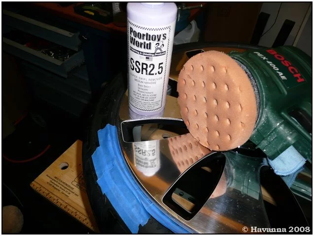

Damnz, dit wordt dus zwaar geschut inzetten......:ja

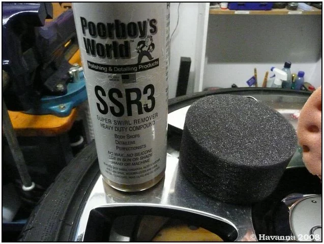

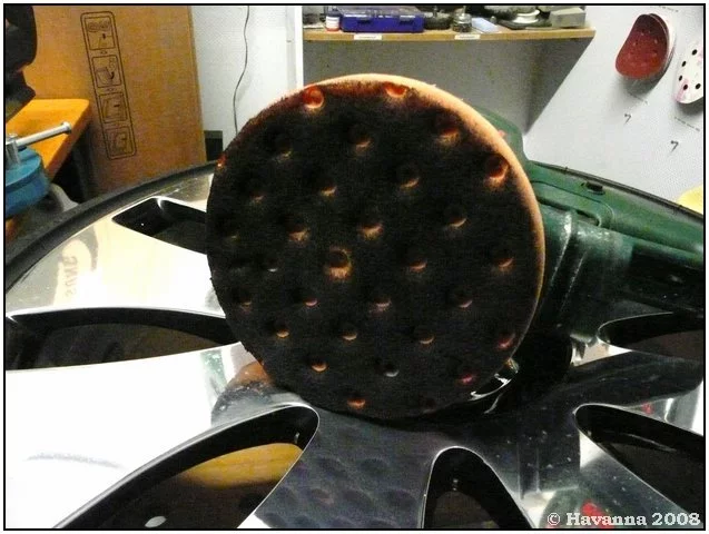

Aangezien er genoeg meuk voor handen ligt op het gebied van schijfjes, padjes, polishes en andere smeerseltjes, de hele tas maar is op de kop gekeerd en een keuze gemaakt:
[*]1e pass met SSR 3 op een oranje schijf
[*]2e pass met SSR 2.5 op een oranje schijf
[*]3e pass met SSR 1 op een witte schijf
[*]4e pass de Metal Polish met de velgenborstel
Lekker die troep/slijpsel die eraf komt :D:
"Tha Results"
Met het zweet op de kop, eerst maar is een kouwe HJ x-] te grazen genomen. Na een peukie of 5 en de PEX enigzins afgeblust te hebben, het resultaat maar is bekeken.

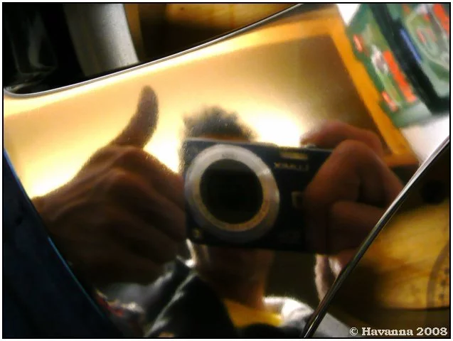

Ken je deze nog 8o :
Die ziet er nu zo uit:
Een aardige opknapper denk ik zo. De extreem diepe krassen kunnen er haast niet uit, dat zal wel kunnen maar dan wordt het schuurwerk korrel 1500 en 2000 ben ik bang.
Nu ik weet welke methode/combi ik toe kan gaan passen na dit test stukje, kan ik de rest van de velg gaan doen.
Uiteraard zal daar het e.e.a. van worden gepost. Thnx 4 reading, vragen/suggesties/tips zijn natuurlijk altijd welkom hè ;)

Mooi werk maar inderdaad erg veel werk! Ik heb zelf met de cuttingball gewerkt maar dit zou erg veel tijd in beslag gaan nemen. Ik denk dat de oplossing met de excenter geen verkeerde is. Alleen zonde van je pad...

Tim zei:
Mooi resultaat! En ja de blauwe Uni-Ball is een polishing ball. Voor die krassen had je de gele bal moeten hebben. Dat is een cutting ball!
Hoi Tim
Zou ik deze ook kunnen gebruiken met mijn velgen?
Ben al bezig geweest met de hand op een ander set (geen foto van) met meguirs polijst pasta maar er zitten te diepe krasjes in.
