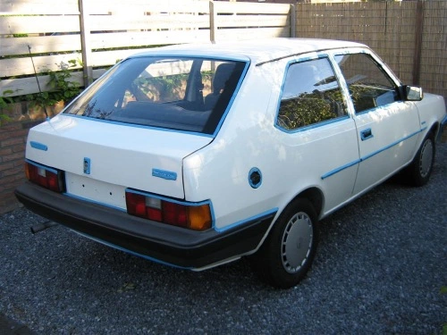

Afgelopen lente heb ik mijn Volvo 340 uit 1988 met CVT automaat onder handen genomen in twee dagen waarvan onderstaand verslag:
Twee prachtige lente dagen heb ik voor een groot deel benut door de lak van de 340 eens aan te pakken, dit heb ik gedaan volgens een 5-stappen plan te weten:

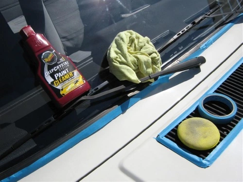

Na het wassen en drogen eerst met speciale detail tape de delen die niet in aanraking mogen komen met de poets middelen afgeplakt en daarna de paint cleaner erbij gepakt:
Op de volgende twee foto's is te zien wat het verschil is tussen het gewasssen deel en het deel wat met de paint cleaner behandeld is:
Wat aardig knap lijkt na het wassen blijkt dus nog best vuil te zijn, zo zag het water eruit waarin ik de pad steeds even bevochtigde tussen de verschillende panelen door:

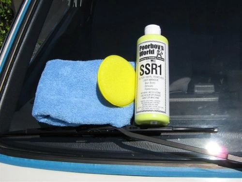

Swirls op de motorkap en ook het dak is er mee bezaaid, deze ben ik te lijf gegaan met onderstaand product:
Na een aantal uren flink te keer gaan waren de swirls minder aanwezig of in ieder geval wat minder diep maar om een echt resultaat te behalen zal er volgend voorjaar toch echt een excentrische poetsmachine aan te pas moeten komen.

Een kleibeurt had inderdaad een toegevoegde waarde geweest.
Met de sonax Polish-wax heb ik geen ervaring maar ik weet wel dat die combinatie-produkten een tussendoor oplossing zijn.
Als je dan al van de PB-produktjes hebt geproefd zie ik je wel naar de goede richting evalueren:-"
Toch knap gedaan om een auto aan te vallen met SSR1 en een handpad:ja

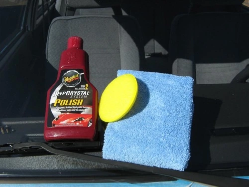

- Lak handmatigreinigen met de cleaner van Megs
- Oranje pad met SSR2 (afnemen met microfiber doek)
- Groene pad met SSR1(afnemen met microfiber doek)
- Polish aanbrengen van Megs (afnemen met microfiber doek)

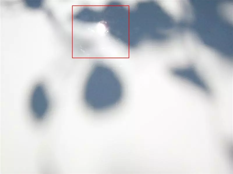

Hieronder een aantal plaatjes waarop je de swirls kunt zien, ik heb er voor de duidelijkheid even een rood kader omheen getekend:

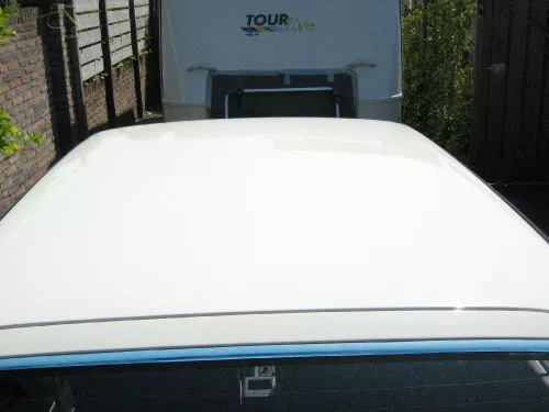

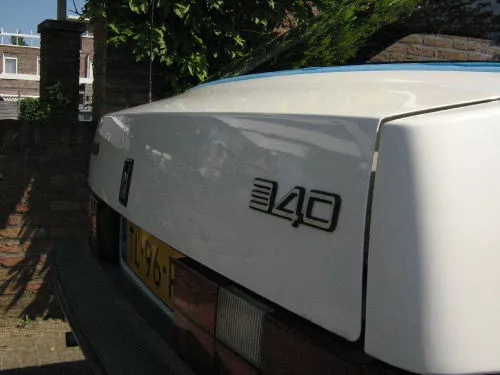

En nog wat foto's van na het polijsten en in de wax zetten van het dak, de kofferklep en de motorkap. (de staande delen doe ik later nog)
