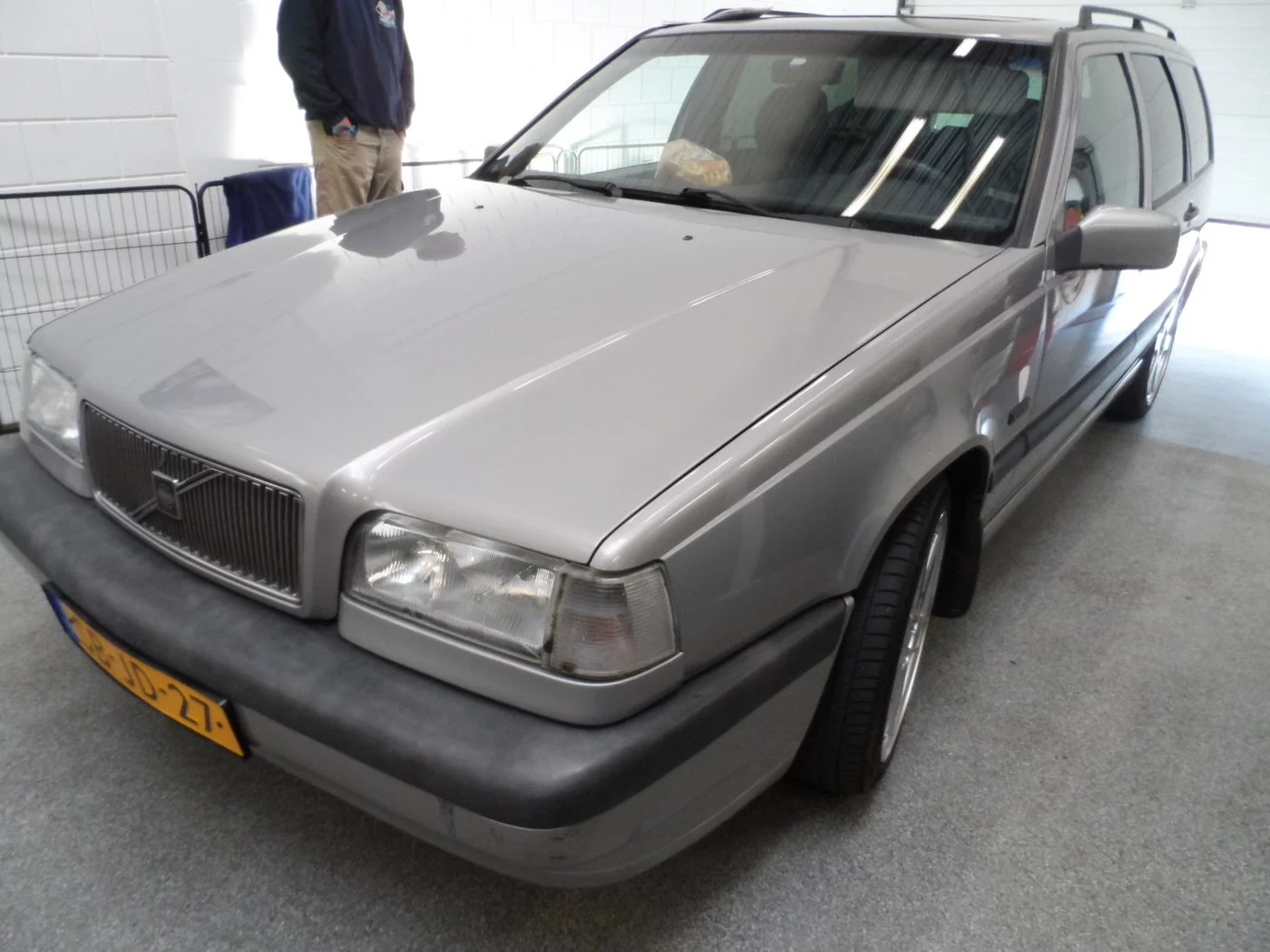

Na lange tijd was er eindelijk een gaatje in de agenda waar de Volvo een dagje gemist kon worden én ik ook tijd had om er iets aan te doen, dus 18 november weer verder gegaan met de 850. Deze was ondertussen voorzien van het andere spatbord en had ook de taxatie voor de young timer verzekering achter de rug, en met wat tips van mij om hem er beter uit te laten zien, was de eigenaresse positief verrast door het bedrag wat ie volgens de taxateur waard is.
Zoals gezegd volgt dus op 18 november het eerste serieuze deel van de lakbehandeling van de 850, eerst mijn eigen auto wegbrengen voor onderhoud en APK, en dan terug naar huis met de leenauto om de Volvo die vooraf al gewassen is door de eigenaar, opnieuw te wassen na zijn ritje van een kleine 50 km. De auto eerst met de Kwazar met Nanolex Prewash, om hardnekkig vuil los te weken, afspuiten met de tuinslang en vervolgens wassen met de 2-emmermethode, en droogmaken.
Vervolgens alle spullen in de auto's geladen die ik vooraf al heb klaargezet, en op weg naar de detailruimte van Jim (Mainstreet) in Zoetermeer. Daar even de Volvo opnieuw afgespoeld en drooggemaakt, en naar binnen voor de start van het eerste deel van de echte detail. Vanwege de beperkte tijd, was de inschatting vooraf dat ongeveer de neus klaar zou komen, en dat is uiteindelijk ongeveer zo uitgepakt.
Zo kwam de auto naar binnen na het wassen, en klaar om te gaan behandelen.
Als eerste de lakdikte gemeten op alle panelen, dat ging in eerste instantie niet helemaal goed, maar uiteindelijk bleek er genoeg ruimte te zijn: gemiddelde lakdikte rond de 150-170 micron. Steeds de delen gekleid ((Mothers Gold Clay en als lube PB Spray & Wipe 50%) die gepolijst gingen worden, zodat er aan het eind van de dag niet een auto stond die voor een deel geen lakbescherming meer had. Begonnen met de motorkap, en door die een stukje te openen was afplakken niet nodig, alleen een doek over de voorruit en parafan om eventuele spetters op te vangen. Tijdens die voorbereiding ook wat foto's gemaakt van de staat van de lak, en zeker onder het genadeloze licht was dit schrikken voor de eigenaresse hoe vol krassen de lak zit. Na een kort overleg met Jim, uit de beschikbare polijstmiddelen en pads gekozen voor Scholl S2 compound in combinatie met de rode Ninja pad op de DAP 900V2. Deze keuze was vooral gebaseerd op de beperkte nabehandeling die dan nog nodig is, dus serieuze tijdwinst omdat je een stap minder nabewerking nodig hebt.

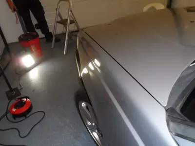

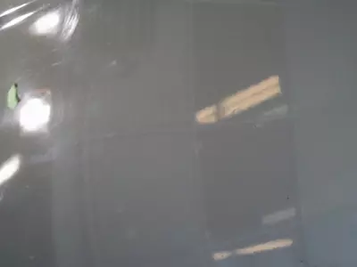

Hier wat beelden van de krassen op de motorkap
Na een aantal hits het eerste deel schoon gemaakt voor visuele inspectie, en besloten om er nog eenzelfde hit achteraan te doen. Opnieuw inspectie en goedgekeurd voor de volgende stap, maar eerst de rest van de motorkap afgemaakt. De volgende polijststap is met de Rupes Mini en de gele Rupes Yellow Fine Polishing pad met Rupes Keramik Gloss polijstpasta (gele dop).
Hier het beeld na de eerste hits met Scholl S2 compound
De eindfase nadert, steeds meer glans en minder krassen zichtbaar.
Na het polijsten gekozen om voor de resterende krassen de lak te voorzien van PB Black Hole, een half uurtje te wachten en vervolgens PB-Exp aan te brengen. Ondertussen was de motorkap, linkervoorscherm en linkerportier klaar, en had ik ook een telefoontje gekregen dat mijn eigen auto weer klaar stond met zijn eerste APK. Nadat de Exp was aangebracht en uitgebufd, eerst mijn auto omgewisseld met de leenauto, en eerst een hapje gaan eten, zodat ondertussen de Exp rustig kon curen. Om 19 uur opnieuw het pand van Jim binnengestapt om nog even een laagje Collonite 845 over de Exp te leggen, en de zwarte kunststof wat op te peppen met PB Trim restorer. Daarna was het tijd om de spullen op te ruimen en nog even in het donker te genieten van glans die dit oude beestje ondertussen had opgelopen.
Wat foto's van het voorlopige eindresultaat, de foto's van het volgende deel volgen binnenkort.

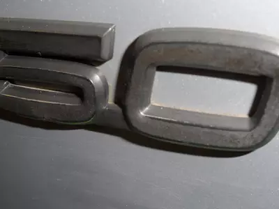

Hier nog met de merk en model aanduiding (GLT was al eerder door de eigenaresse verwijderd), duidelijk is te zien hoe er een randje vuil om ieder karakter zit, en ook de slechte staat van de kentekenplaat is hier goed te zien. De planning was om de kentekenplaat ook netjes te krijgen, maar doordat de gele lak gewoon afbladderde daar niets meer aan gedaan, die kentekenplaat moet gewoon vervangen worden.

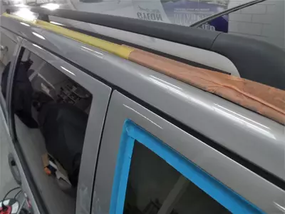

Nadat de auto binnengereden was, de naden en andere lastige plekken nog extra gedroogd door Jim met zijn Blaster Sidekick. Wat een lucht uit zo'n compact apparaatje. :eek:. Vervolgens begonnen om het dak te kleien en dakrails en dergelijke af te plakken, en verder naar beneden bij het achterportier waar we vorige keer gebleven waren. Vorige keer was de rode Scholl Ninja pad was gesneuveld, deze keer met de blauwe pad verder gegaan. De rode Ninja pad was wel besteld met de Black Friday actie, maar zou pas in de loop van de middag arriveren, dus te laat voor deze sessie. De verschillende tapes een beetje lukraak door elkaar gebruikt, om te zorgen dat de belasting voor de verschillende tapes niet teveel uit elkaar zou lopen.
Het plan van aanpak wat het polijsten is in principe niet veranderd, alleen omdat er nu regelmatig 3 mensen tegelijk aan de auto werken, is ook het machinepark van Jim ingeschakeld. Om met de polijstmachines ook op de achterklep een beetje uit de voeten te kunnen, voor de sessie de kentekenplaathouder verwijderd, waarbij er diverse aandachtpuntjes naar voren kwamen: roestplekjes, door de garage geboorde extra gaatjes om kentekenhouder te bevestigen, en schaafplekken onder de kentekenhouder.
Hier ook wat foto's van de auto ingetaped, en bijvoorbeeld boven de achterklep ook een stukje ductape gebruikt, omdat de strip een scherp afgebroken randje had, en we opensnijden van pads wilden voorkomen.
