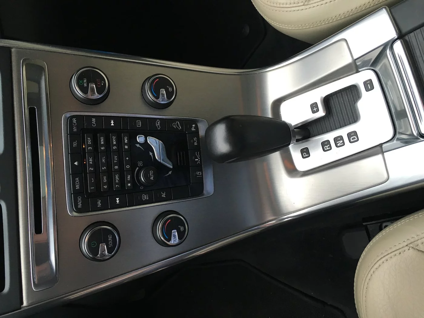

1)
Volvo heeft een fraai geborsteld aluminium middenconsole. Althans ik dacht dat het aluminium is. Ik had bedacht dit met apc schoon te maken. Misschien is het ook nog mooi op te halen, maar ik zou niet weten waarmee. Suggesties zijn welkom.

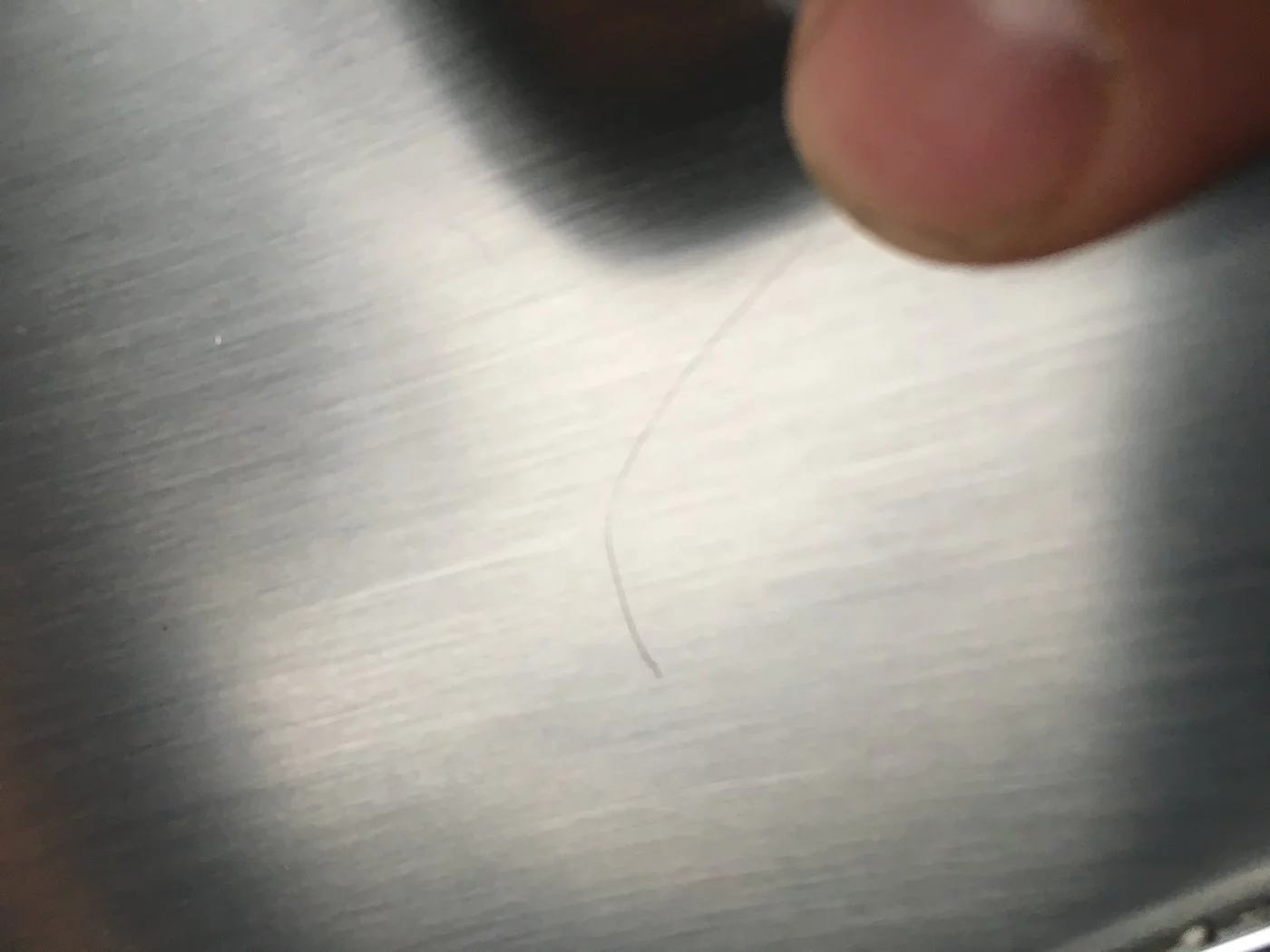

2)
Op deze tweede foto (close-up) zie je een kras, in verlengde van vinger. Misschien iemand een idee waar ik dat mee kan laten verdwijnen?

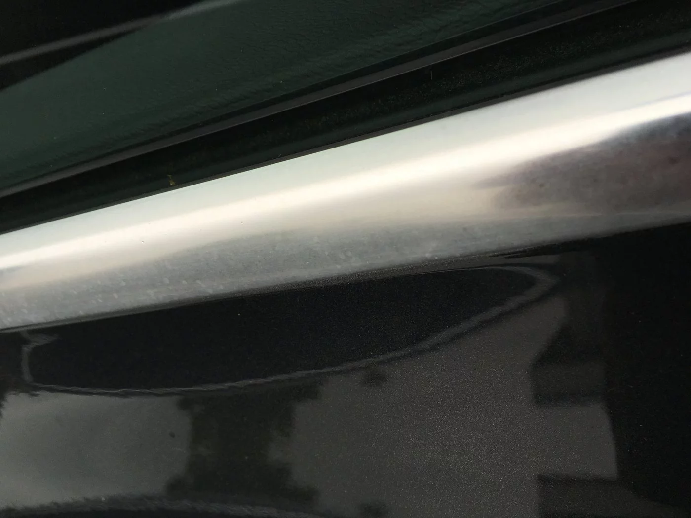

3)
de alu-look raamlijst heeft veel te leiden gehad van het zuur van de wasstraat. Het is (zo te horen) geen alu, maar plastic met een laagje. Iemand een tip? Als ik het nat maak, komt het weer mooi omhoog, maar binnen een 10-tal seconden is het weer dof.

(1) + (3) Ik zou dit zelf eerst eens reinigen met een cleaner, denk ik. Een voorbeeld hiervan is de Poorboys World - Professional Polish.
(2) Ik zou zo impulsief zijn om dit gewoon met een licht polijstmiddel op een doekje te gaan polijsten. Echter kan het maar zo zijn, heb ik het vermoeden, dat het dan misschien gaat glimmen ofso.

Bij 2) dan altijd in de richting van de geborstelde strepen.
Maar ik neem aan dat dat ook kunststof is met een 'laagje'. Beetje uitkijken dus.

@Quantoxx dank voor de quick response.
Lastig dat PB op moment wat lastig leverbaar is.
Voelt en klinkt niet als plastic. Lijkt wel alu.

De alulijst stoort me op zich niet, maar als ik het fraaier kan krijgen... Lijkt nu steeds of er een haar ligt :confused:
Zoals @Soepergrover aangeeft, in de 'borstel'richting aanpakken, kan er vast niet veel mis gaan. Meestal zijn de producten geen zoutzuur-variant.

Ik ben bang dat als ik echt ga polijsten, dit te veel gaat glimmen
Als het aluminium is, dan polijst ik dus met beleid. De verwering is eigenlijk oxidatie en het materiaal beschermt zichzelf hiermee. Ik polijst dus de verwering weg, houd er rekening mee dat ik het niet volgas glimmend polijst en dus die beschermlaag helemaal weghaal, en na verloop van tijd is die glans al weer minder omdat het aluminium zichzelf weer gaat beschermen.

3) Ik heb zelf geanodiseerde aluminium dakbogen, ik heb hier ook om advies gevraagd.
Waar het advies op neer kwam: polijsten en dan beschermen.
Polijsten mijn ervaring: Witte pad met ProPolish polijsten zorgde voor veel zwart op mijn pad.
Verkleuring cq vlekken werden minder maar uiteindelijk (via andere stappen) heb ik een paars wolletje gebruikt met Veloce.
Dit haalde nagenoeg alles weg van de verkleuring en tastte het materiaal niet zichtbaar aan.
Beschermen mijn ervaring: Na eerste pogingen in de EX-P gezet, maar binnen no time was de verkleuring terug.
Inmiddels in de Gyeon Trim en de bogen zijn na 2 maanden nog steeds top.
Dus het advies: probeer het te polijsten op milde manier, opschalen kan altijd.
Zorg voor een super goede bescherming anders kun je opnieuw polijsten binnen korte tijd...
