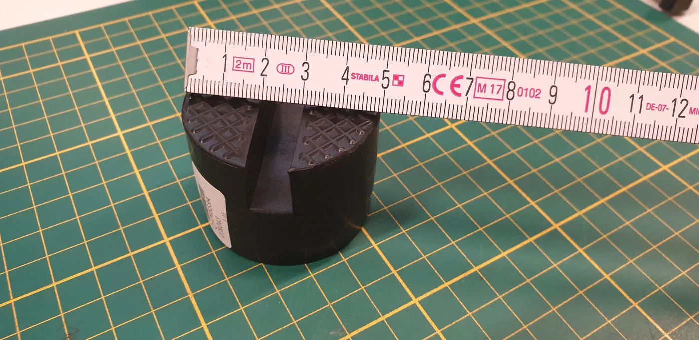

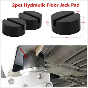

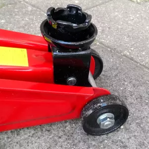

Op het krikpunt zit een felsnaad, vandaar dat je een rubber pad op de krik moet plaatsen met een inkeping. Zoek maar op "pinch weld jack adapter".
De Fab heeft ook zo'n felsnaad en met een gewone platte krik druk die ik kapot.
Deze zijn op Ali voor een appel en ei te krijgen. Let wel goed op de omschrijving want meten kunnen ze niet... : unamused:
Bij de meeste advertenties geven 7,5cm diameter op, maar ga daar maar niet vanuit...

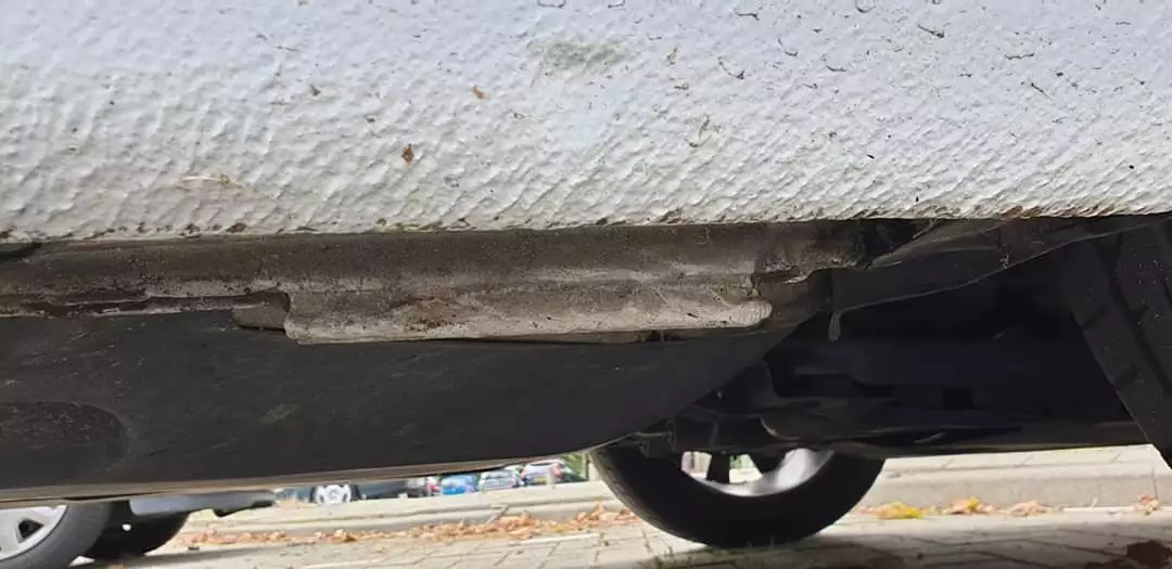

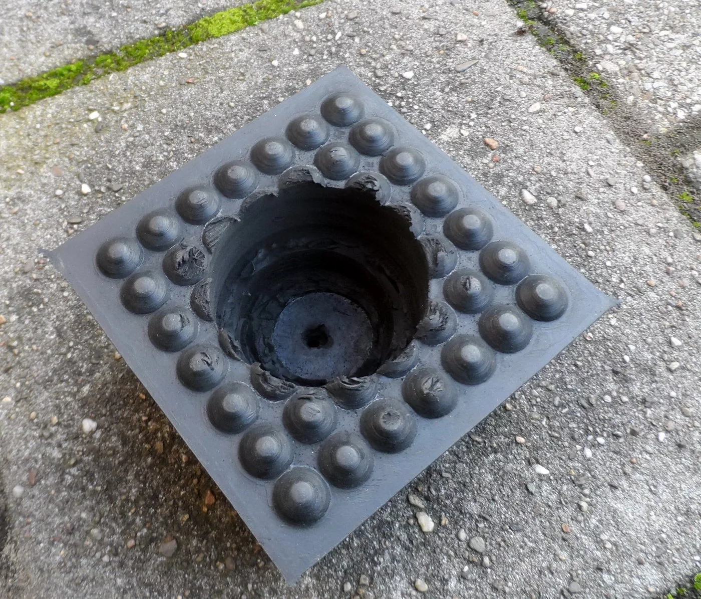

Perfect. Wat ik hier heb is dus niet goed/voldoende.
Zowel de krik als de steun raken beschadigd, en wellicht de naad zelf ook.

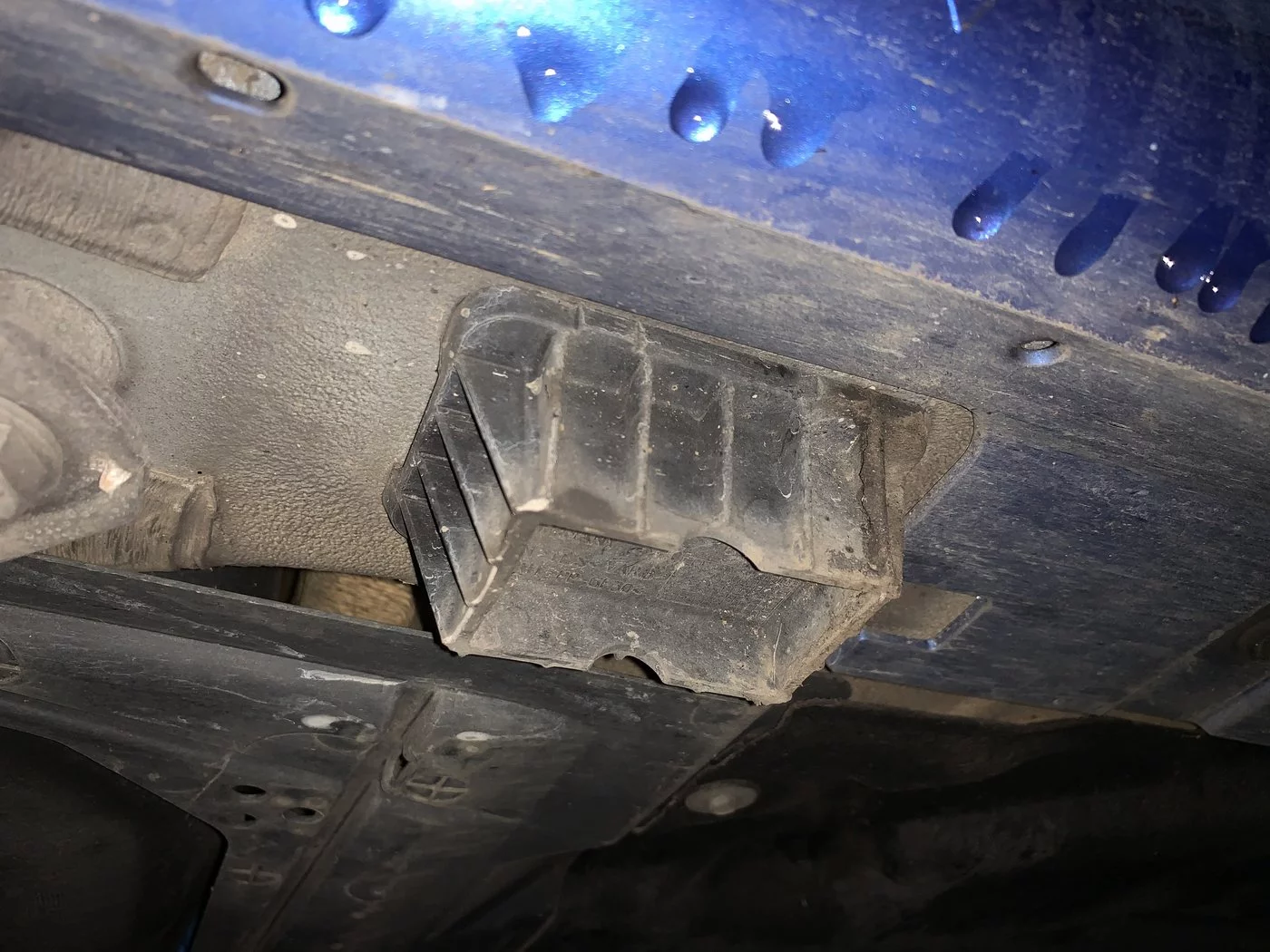

Zoals Altos al antwoordde, Bmw (en ook mini’s) hebben inderdaad een systeem waar een (adapter) rubber in past.
Wees gerust, ik denk dat de doorsnee mens niet weet dat er verschillende rubberen adapters zijn :yum
Hieronder op mijn 3serie
En mijn vriendin haar X1

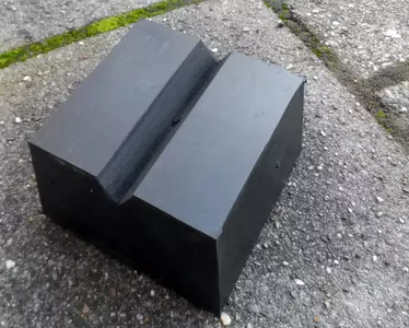

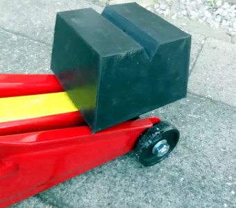

Je kunt ook gewoon een rubberblok kopen en dat op maat maken: voor mijn vorige auto aan de bovenzijde een V-groef in gezaagd (waar de felsrand in valt) en aan de onderkant met de 7-gaten zaag een diepe uitsparing, zodat het rubberblok nooit van de krik af kan schuiven
Wide-O
16 jun 2019
293
105
Ga er zelf een paar brouwen denk ik, prima idee.
