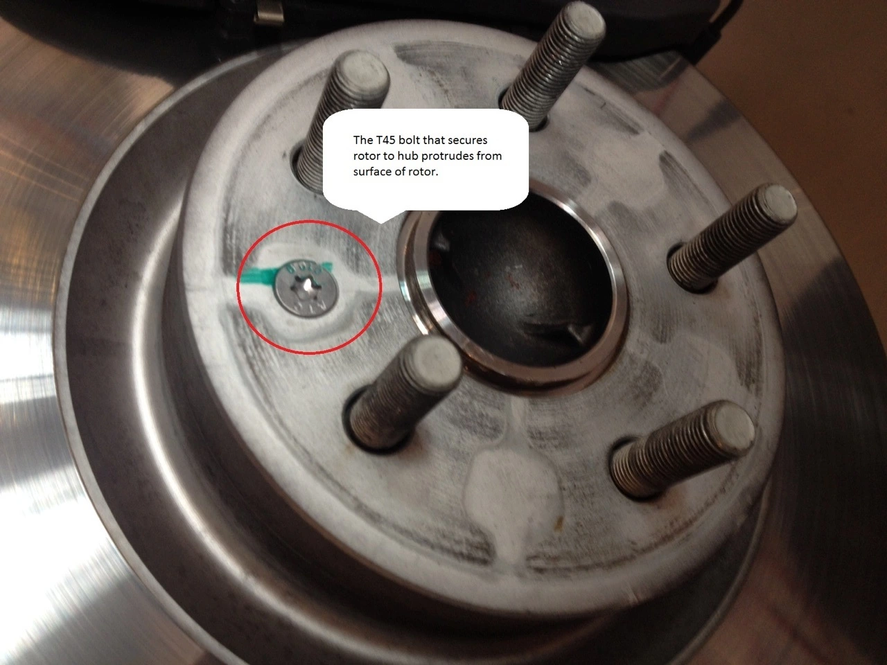

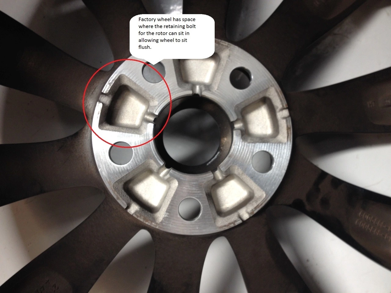

@Robin98 Onderstaande afbeeldingen kwam ik tegen op het internationale Tesla Forum. Het topic ging niet over spacers, maar wel over trillingen. Trillingen die werden veroorzaakt doordat het hart van de velg niet nauwkeurig aansloot op de naaf. Om uitstekende delen van de naaf (zoals die schroef op de tweede afbeelding) op te kunnen vangen zijn aan de achterkant van de velg uitsparingen voorzien. Zo kan de velg helemaal vlak tegen de naaf gemonteerd worden. Je hebt spacers van H&R en dat lijkt me geen hakkietakkie merk. Ik neem daarom aan dat deze spacers ook uitsparingen aan de achterzijde hebben, maar wellicht kun je even kijken. Veel succes!
