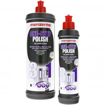

MenzernaOne-Step Polish 3in1
ik heb ff een vraagje .Kan je als je deze gebruikt ook nog fusso coat of collonite 845 erachteraan doen of is dat niet nodig?
Gr p
Dit is een aio (all in one) en geeft als eindresultaat al bescherming dus je hoeft em niet af te toppen met een wax maar het mag /kan wel als je dat graag wil
Ik zou m zeker aftoppen, bescherming is nihil. In principe zou je een waxlaag over een andere 'wax' laag leggen dus. Prima te doen!
Reactions: Timm
BIj een all-in-one is alles natuurlijk niet optimaal. De prijs die je betaalt voor het gemak. Ook bij Autoglym Super Resin Polish wordt een aparte wax wel aanbevolen. De Fusso is echter niet de beste keus omdat die het beste over een schone ondergrond gaat. In dat geval beter de Collinite.

Car Craft Auto Detailing postte onlangs een heel nuttig filmpje over deze AIO. Zeker de moeite waard om eens te bekijken! :)
Ik heb het zelf ook wel eens gedaan hoor 1 rondje DDJ need for speed en aftoppen met een Ddj pro Wax (en viel niet eens tegen) maar dat gezegd hebbende zou ikzelf er de voorkeur aan geven om dan 1 rondje S20 te doen ontvetten en een goede Wax erop.
Persoonlijk ben ik ook niet van de 3in1 producten
je gaat toch dingen laten als je niet je stappen volgt
wel leuk voor een vluggertje maar ik denk dat je heel wat laat liggen
