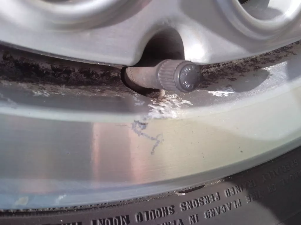

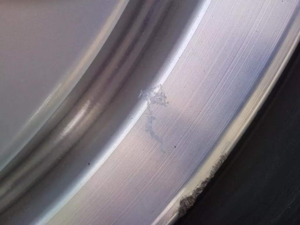

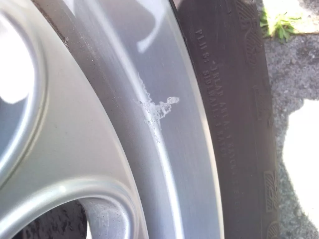

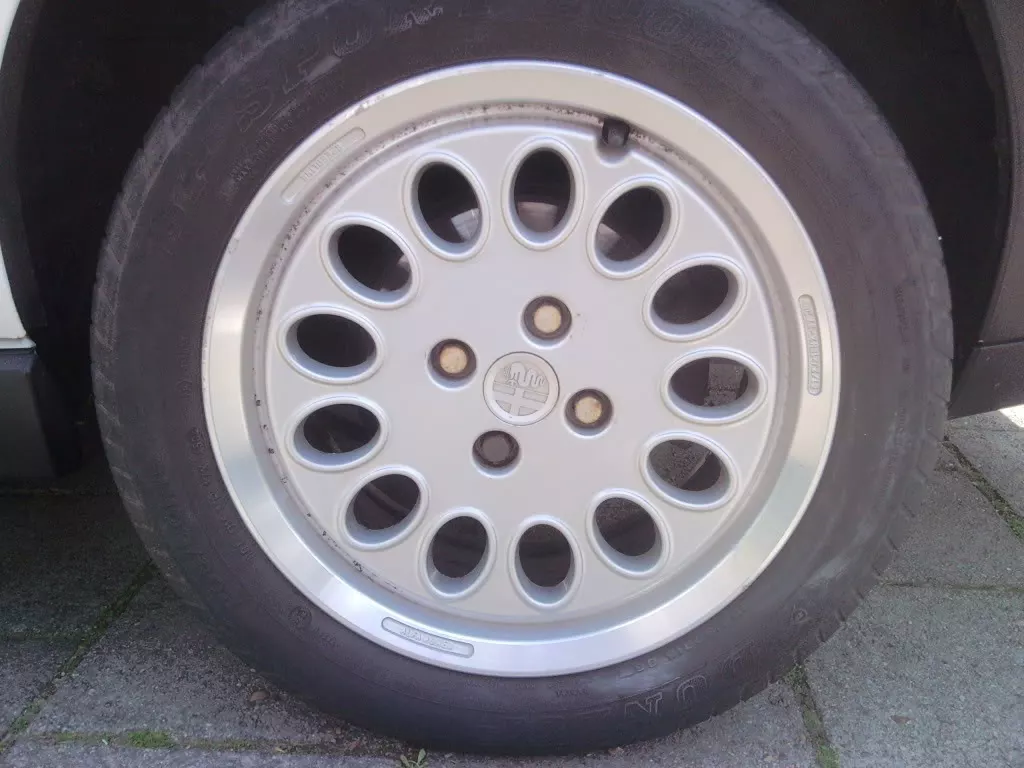

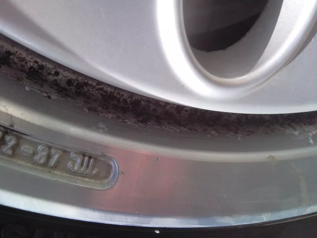

Hij heeft recentelijk andere velgen gekocht. Maar zoals op de onderstaande foto's te zien is zitten er enkele lelijke plekken op.
Is het mogelijk om de vieze binnenrand schoon te krijgen met klei? Is er nog iets te doen aan de witte plekken?

Zwarte punten in velgen moeten nog wel weg gaan met velgenreiniger of anders met klei zoals je zelf al noemde.
De witte vlekken is oxidatie van het aluminium onder de lak, als je dit echt mooi wil hebben moet je het volledig kaal schuren en opnieuw lakken.
Oxidatie was ik al een beetje bang voor.. :roll
Zonde.

Ook ik denk dat de zwarte punten wel weggehaald moeten kunnen worden met goede velgenreiniger!

Ik heb zelf toen Spray & Rinse :ja , klei en apc gebruikt, maar bij mij zat er zeer veel remstof op en ik ben met één velg toen al een uurtje of 2,5 druk geweest (de andere velgen moeten allemaal nog).
