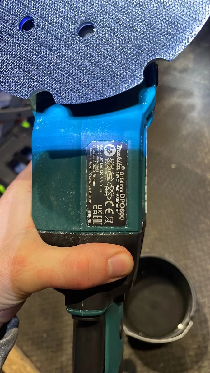

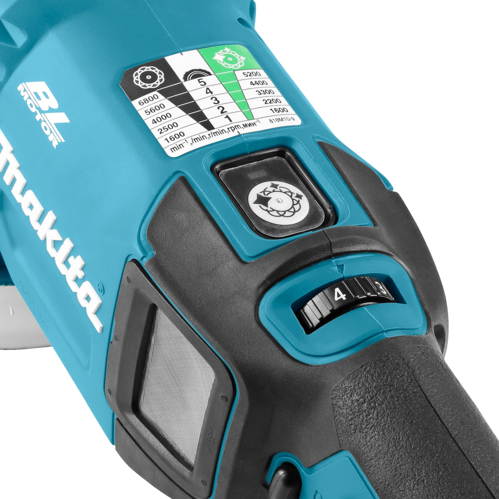

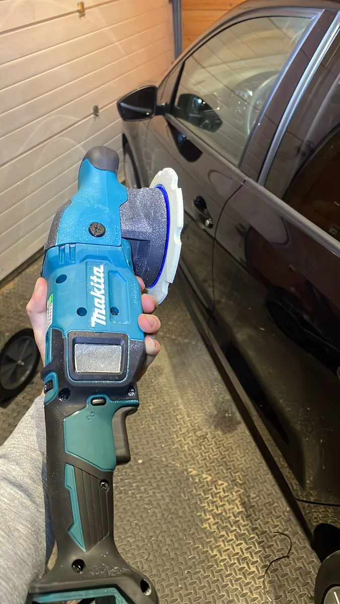

De 5,5 mm uitslag hoeft m I geen probleem te zijn.
De Rupes Mille forced da heeft ook maar 5 mm uitslag.

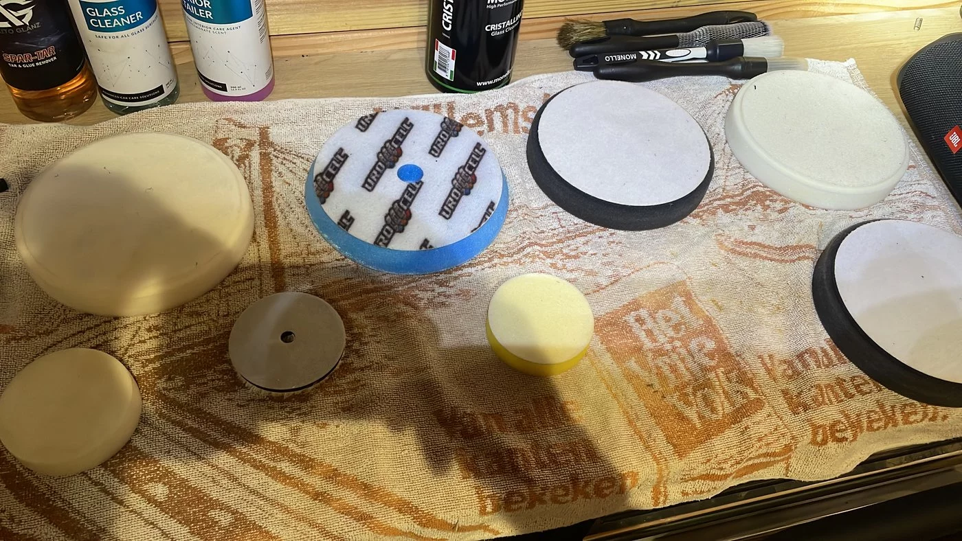

Wat ik er van kon vinden,is dat je op deze Makita kleinere backingplates op kan monteren.
De 4 inch(100 mm) of een 5 inch(125 mm).
De uitslag kan je niet veranderen, maar een kleinere backingplate maakt het een stuk eenvoudiger, zoals Qantoxx aangaf,
In hollingen/bollingen.
