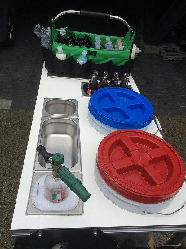

Na de eerste versie van de waskar, had ik nog veel ideeën die nu in was kar 2.0 zijn verwerkt.

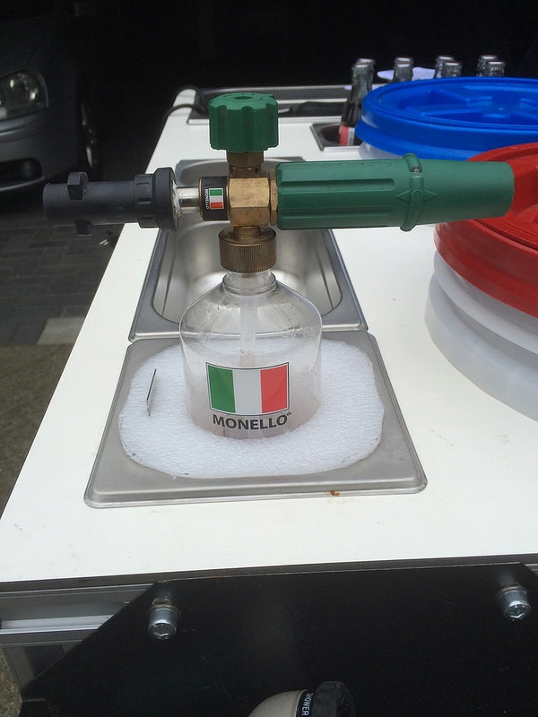

Ik wil lade's voor spullen in op te kunnen bergen. Verder wilde ik veilig de foamgun kunnen opbergen, zodat deze niet op de grond kan stuiteren.

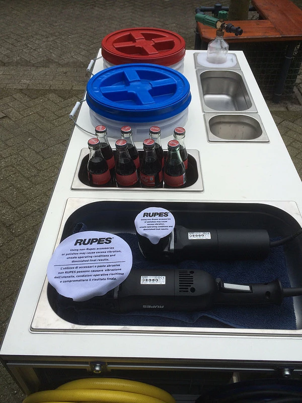

En in het bovenblad, ruimte voor poetsmachines, doeken, flesjes.
En ik wilde licht, veel licht.

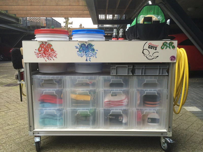

Voorzijde waskar, 8 maal 12 liter bak en 4 maal 7 literbak. Op de stickerplaat is nog ruimte over voor een sticker van Car Clean.

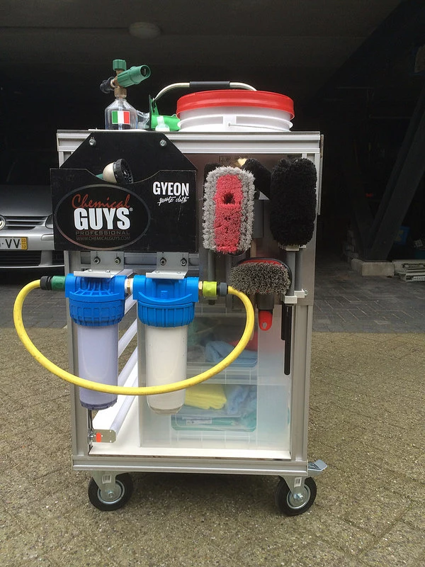

Linker zijkant: opbergplaats voor 4 wheelwoollie's, 2 borstels en 2 kwasten. 2 kalk filters en bakje voor stofzuiger hulpstukjes.

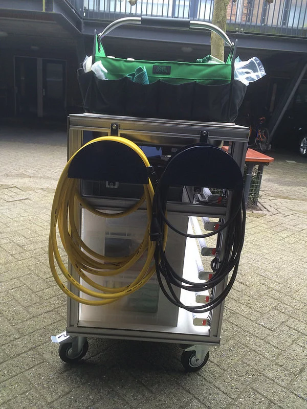

Rechter zijkant: slanghaspel en kabelhaspel.
Foamgun, veilig opgeborgen.

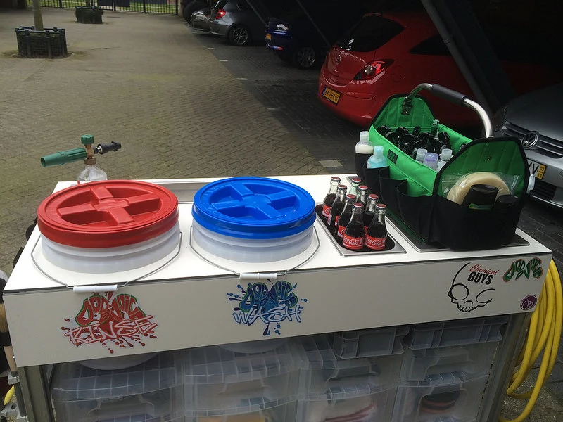

Bovenblad: 2 emmers, foambun, grote bak voor opbergen droge doeken en nog bakjes die nog leeg zijn.
Bovenblad nu met poetsmachines, kunnen nu nooit op de grondvallen.

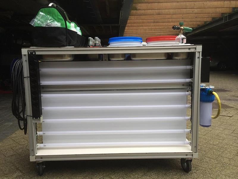

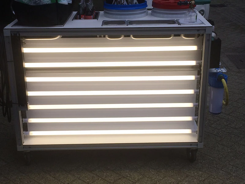

Achterkant: de verlichting 7 maal Led TL 1,20 meter kleur 840. en een 9 voudige stekkerdoos, met 10 meter kabel.

M.b.t. de lichtbak aan de achterzijde, waarom de keuze om een lichtbak te integreren in de poetskar? En zit er wel/geen bescherming voor de TL's?
Nee zit geen bescherming bij de Led buizen. Is ook niet nodig, buizen zijn niet van glas.
Buizen zijn gemaakt van een kunststof en kunnen gewoon iets buigen.
En het scheelt ik gebruik de kar zelf, en als ik de kar niet gebruik, staat de licht kant tegen een muur aan.
Waarom geintergreerd? puur uit ruimte besparing, losse lampen hebben weer statief of verzwaarde voet nodig.
Nu rol ik de kar naast de auto, stekker in het stopcontact en klaar.
Frame van ijzer bikkel en hoe breed en hoog is de waskar ? Ben aan het rondkijken om iets te kopen of zelf te maken dit ziet er wel heel goed en handig uit
Frame is van Aluminium profiel, wat je op maat kan zagen en in elkaar kan klikken.
Voordeel van profiel is dat je er moeren in kan klikken en zo dingen erop kan vast maken.
En weer kan losmaken als je iets anders wil. zonder dat je overal schroefgaten hebt.
Kar is 600 breed, 1280 lang en 990 hoog inclusief de zwenkwielen.
