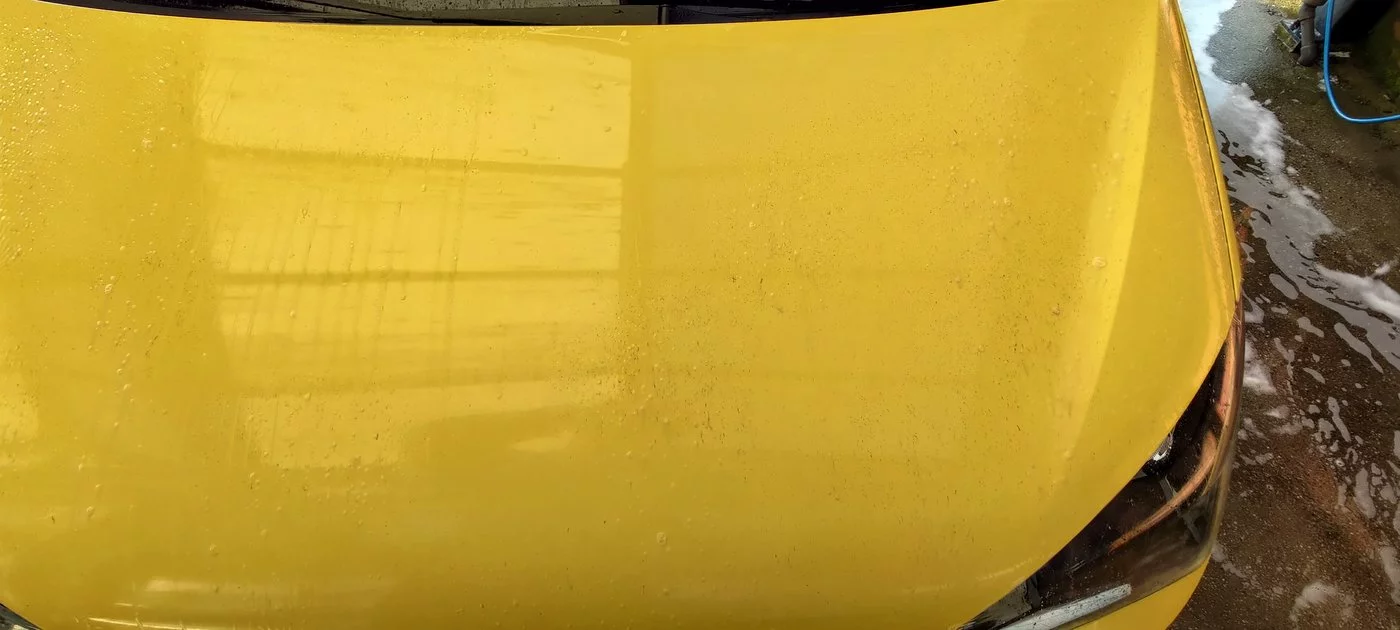

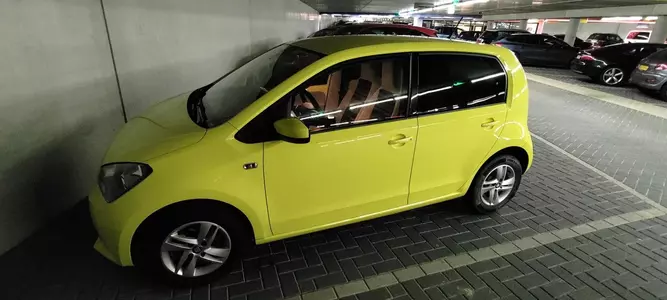

Vanavond de Mii (aka het zonnetje) gewassen en het plan was om hem ook voor het eerst in de wax te zetten.
De velgen waren nog redelijk schoon, dus besloten om die voor deze keer alleen de prewash foam te geven (niet de Non Ferro).
-Eerst hele auto ingefoamd met pre wash van de wasbox.
-Afgespoeld.
-Daarna handwas met BTBM en washmitt.
-Afgespoeld.
-Daarna heb ik de hele auto ingesprayd met Non Ferro. Toen had ik dus ineens een paarse auto. Het was kennelijk nodig (heb de auto pas een halfjaar, geen idee hoe hij door de vorige eerste eigenaresse gereinigd is), want overal werd de auto paars door de reactie met de Non Ferro. Ik heb deze nog wat verdeeld met een washmitt en even laten inwerken.
-Afgespoeld.
-Afgespoeld met demi water.
Toen de auto gedroogd met een nieuwe droogdoek, die ik helaas niet van tevoren gewassen had (leermomentje), waardoor ik overal kleine dunne haartjes op de lak zag. Toen dacht ik: dat is niet echt handig met waxen.
Toen de lak nagelopen en ik zag onderaan de zijpanelen nog viezigheid (zwarte puntjes). Die waren mij bij het wassen niet opgevallen.
Mogelijk heeft de reiniging met de Non Ferro deze meer zichtbaar gemaakt, of kan dat niet?
-de delen met de zwarte puntjes gekleid, maar dat had geen effect.
- Toen maar besloten om niet te gaan waxen, want ik was nog niet tevreden vanwege die viezigheid. Dus toen maar besloten om de vloeibare wax van de wasbox te gebruiken, en na te spoelen met demi water.
Ben ietwat teleurgesteld, want ik keek uit naar de 1e keer waxen met de Collinite 845.
En ik baal dat de auto niet zo schoon is geworden als ik had gewild.
Nu is mijn vraag: heeft de auto een Paint Cleaner nodig denken jullie? Of wat anders? Zo ja dan zou mijn plan zijn om eerst de hele auto te kleien en dan de paint cleaner, en dan de wax?
Ik heb geprobeerd de zwarte puntjes te fotograferen maar ze zijn op een foto niet te zien. Ik heb een foto bijgevoegd van de paarse motorkap en het eindresultaat nu!
Dank alvast voor jullie meedenken en advies!
Groetjes Ester

de zwarte puntjes onderaan is waarschijnlijk teer, ligt het er op? Kan je het met je nagel voelen?
Zo ja, dat zou je Gyeon Tar of Autoglym Intensive Tar Remover kunnen gaan gebruiken. Een Tar product moet je goed laten inwerken.
Je zou het proces nog eens kunnen doen en daarna je vervolg stappen met 845. Paint cleaner kan altijd nog.
Reactions: Ester

Hmm, ik heb niet met mijn nagel gevoeld maar wel met mijn vingers, ik dacht het wel te voelen ja. Wat ik zo gek vind, is dat ik ze na de non ferro pas zag. Niet bij het wassen en ook niet bij de eerdere handwas (is nu de 3e keer).
Dankjewel, ik ga eens kijken naar die producten die je noemt.

De overbleven puntjes reageerden niet op een nieuwe poging met Non-Ferro? Zo niet, dan is het geen vliegroest. Dan zou teer of asfalt inderdaad de volgende optie zijn.
Deze puntjes zou je wel moeten voelen en/of horen wanneer je klei eroverheen glijdt.
Tja, of een paint cleaner of polijsten nodig is... Aangezien je nu een wax over de auto gespoten hebt, zou ik op z'n minst een paint cleaner gebruiken om deze te verwijderen én de lak op te frissen. Een stapje verder is dan handmatig polijsten, al is het maar om dezelfde reden en nog niet eens perse om de lak helemaal op te knappen.
Aan de andere kant... Kunnen we ook niet te moeilijk denken en zou je de 845 er gewoon overheen kunnen smeren. Hopelijk is de hechting dan niet heel slecht en heb je wel het waxen kunnen ervaren.

Zeker omdat het probleem met de zwarte puntjes alleen onderaan de auto zit, had je er ook voor kunnen kiezen om bijvoorbeeld het dak (of nog een aantal panelen zoals de motorkap) alvast wel in de 845 te zetten, dan heb je volgende keer alvast een auto die deels makkelijker wast en droogt.
Reactions: Ester

Ha, dank voor jullie reacties! En ook opbeurend om toch een compliment te ontvangen, zeker na deze wat teleurstellende detailing avond.. Maar al doende leer ik!
Ik heb eigenlijk geen 2e poging met de Non Ferro ondernomen. Dat kan ik de komende keer nog doen, en gaan de zwarte puntjes dan niet weg, dan gebruik ik de Gyeon Tar.
Tja, mijn gedachtengang was dat ik de auto niet geheel waxloos wilde laten, want dan heeft de lak totaal geen bescherming. Ik dacht : dan is voor nu, de wax uit de wasbox altijd nog beter dan niets (maar misschien is dat niet zo?). En ik denk steeds dat die vloeibare wax uit de wasbox (die in mijn ogen niet zoveel voorstelt) na 1 week gewoon weer van de lak af is. Maar nu je zegt dat een paint cleaner wel handig is nu vanwege die wax, ga ik daar toch eens over denken. Ik zag in een CC filmpje de Poorboys professional polish, dat werd uitgelegd als zijnde paint cleaner (niet schurend). Is dat wat? Of een andere tip?
En inderdaad had ik ook nog sommige delen wel in de Collinite kunnen zetten. Maar op het dak had ik weer wat roodbruine puntjes ontdekt (vliegroest?) en zo ook op de motorkap nog wat puntjes. Daarom was mijn overall conclusie: nog nergens een paneel waarover ik tevreden genoeg ben om te waxen...
Dus binnenkort weer een detailing avondje :)
Reactions: Cordoba en Zrobb

Lekker bezig met de Mii!
Deze zwarte spikkels komen mij ook bekend voor. Mijn moeders 107 zat er helemaal onder (vooral de voorkant). Ik kreeg ze met chemicaliën niet weg. Met klei wel. Dat was ook gelijk mijn eerste keer kleien dus mooi meegenomen. :innocent:
