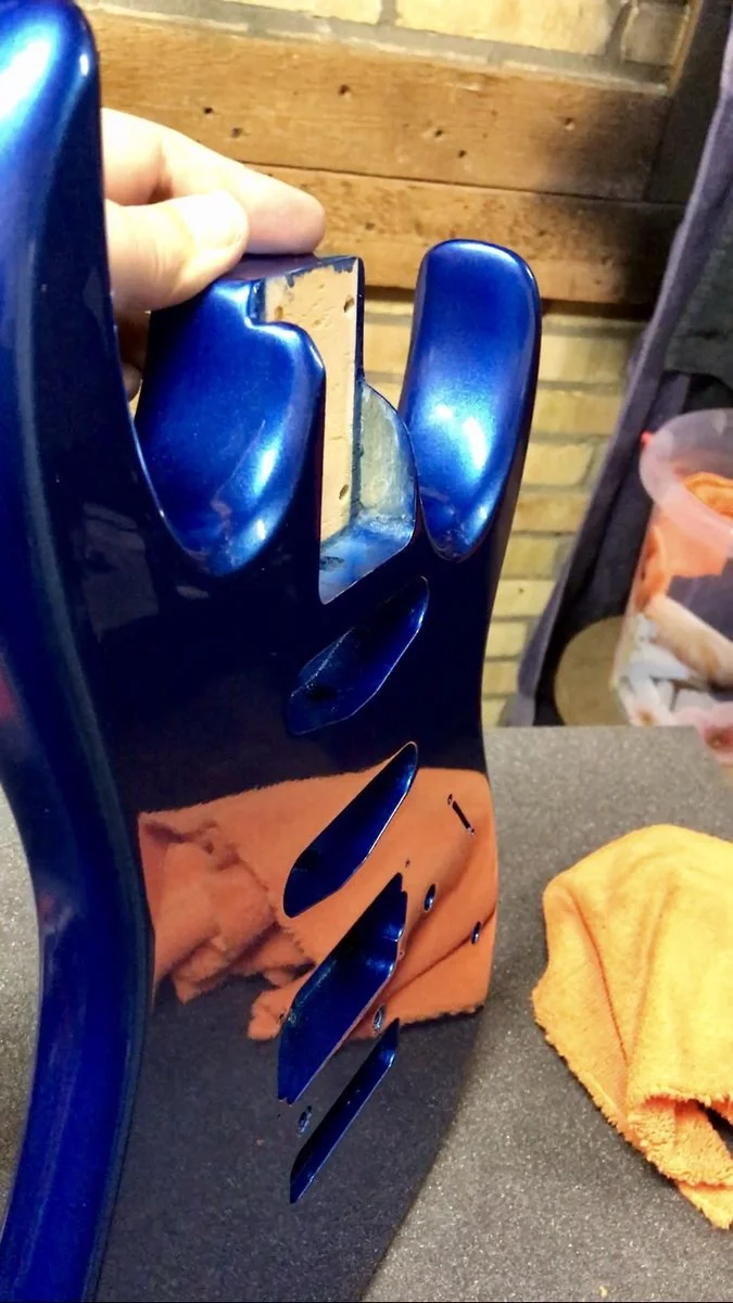

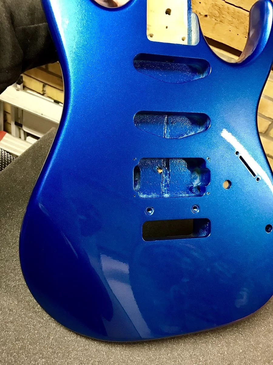

Ik heb mijn gitaar hervefd (met Levis expert lak in hoogglans koningsblauw).
Jammer genoeg zit er in de laatste laag nogal veel stof. :sob:
Ik zal dit properschuren met Micro Mesh pads (dus grid 1500-->12000).
Ik heb op een vorige laag al eens getest en zelfs met de 12000 krijg ik niet de originele kleur/hoogglans.
Welk product raden jullie aan om de glans weer te krijgen? :)
