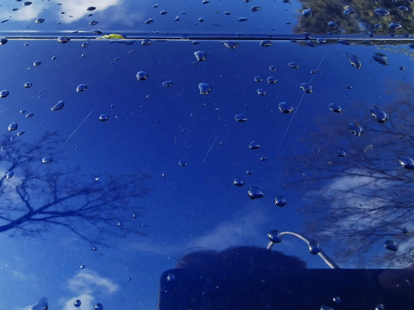

Ik heb in december 2020 een Tesla Model 3 in ontvangst genomen; zo goed en zo kwaad als het ging in de regen nagelopen op krassen en zag er (op 1 klein krasje aan de achterkant) goed uit. Maar nu, enkele maanden en 3000km later, en enkele wasbeurten verder, lijken er krassen te verschijnen terwijl ik netjes met twee-emmer methode de auto was; inclusief foamen vooraf, etc. Eén krasplek vind ik bijzonder opvallend, en ik vroeg me af of de experts alhier kunnen inschatten wat deze kras veroorzaakt kan hebben; ik heb zoiets nog nooit gezien namelijk:

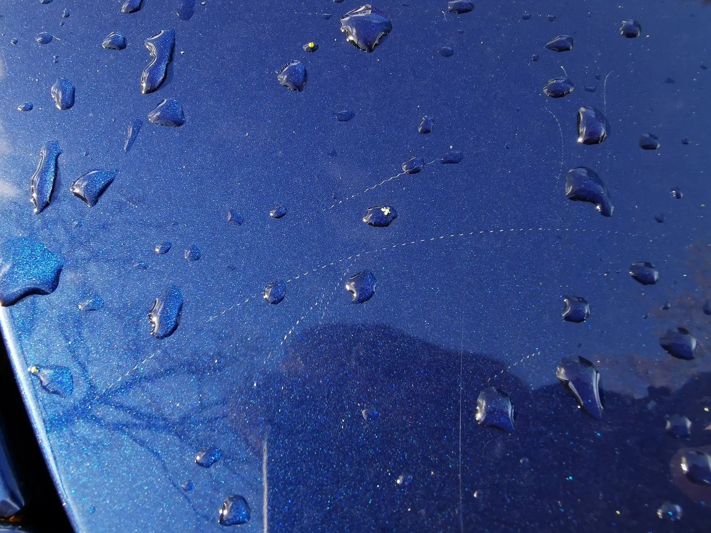

Tesla staat erom bekend weinig te doen aan kwaliteitscontrole en wil, zeker aan het einde van het jaar, zoveel mogelijk auto's over de toonbank; mijn idee als leek is dat hier een cirkelvormige beweging te zien is, wat lijkt op een ronddraaiende machine? Zoals een polisher oid? Zou het kunnen dat ze de krassen hebben "bedekt" en dat ze nu pas tevoorschijn komen, of heb ik hier te maken met vette pech (zachte lak, toch een struik geraakt, etc). De rest van de krassen hebben verder lange, rechte lijnen, en lopen in alle richtingen, zoals hier:
Ik voel ze wel met de nagel, maar die blijft er niet in "hangen". Maar het ziet er niet uit voor een gloednieuwe auto natuurlijk.

Laat ik beginnen met het feit dat je in de regen de auto hebt nagelopen en inmiddels 6 maanden/3000km verder bent. Stel dat ik nu zeg dat deze krassen hoogstwaarschijnlijk zijn bedekt en dus al in de lak zaten bij aflevering, dan zegt de verkoper dat je ze zelf veroorzaakt hebt, aangezien je de auto inmiddels gebruikt hebt.
In dit soort gevallen is het je verlies nemen en zelf de lak weer netjes maken of laten maken.
Wat betreft de krassen; Het lijkt inderdaad op iets machinaals wat een patroon heeft gemaakt. De langste kras begint met stippel-lijn, maar je ziet ook een bepaalde uitslag alsof er met een excentrische machine met hele kleine uitslag is gewerkt. (i.c.m. vieze pad) Aan de andere kant lopen al deze type krassen in alle richtingen.

Waar op de auto zitten de 'stippellijnen'? Ik zie overal op de eerste foto een opvallend stippelpatroon, en vraag me af of het wel krassen zijn, of dat kalkresten zijn van opgedroogde waterdruppels. Ik zie niet hoe je met een polijstmachine (rotary of excenter) zo'n patroon kan maken als je daar niet heel veel moeite voor wil doen. Heeft er misschien iets hards in je washmitt gezeten waarmee je dit stippelpatroon hebt veroorzaakt bij het wassen? Ik kijk er dus iets anders naar dan @Quantoxx .
Voor de rest, zeker met een vrij zachte lak zoals de Tesla waarschijnlijk heeft, is dit ook goed handmatig te polijsten. Zie verder ook bovenstaande posts van mr. Q.

Opvallend zijn ook die welvingen in de kras boven het midden. (Foto 1) Die welvingen lijken, als je goed inzoomed, ook terug te komen in de andere krassen. @Cordoba. Dit deed mij twijfelen of het tijdens wassen (rollen van iets scherps misschien) iets verkeerd was gegaan.
Enig idee?

Precies, deed mij denken aan het ronde van een opgedroogde waterdruppel @Quantoxx
Andere oorzaak: mogelijk dat er iets hards in de washmitt zat, en dit regelmatig werd afgedekt door omliggende vezels, vandaar dat typische patroon.

Ze zitten linksonder op de motorkap, op de rand met de bumper; het zijn denk ik wel echt krassen en geen kalkresten; krijg ze met geen mogelijkheid weg. Ik shampoo altijd in 1 richting (links naar rechts); dus wellicht zou het kunnen met aanbrengen van wax (ronddraaiende beweging), maar dat doe ik niet met veel druk uiteraard. En vond het opvallend dat het patroon zo gelijkmatig is; kleine wervelingen lijkt op korte, langzame beweging, en grotere welvingen op snellere bewegingen van iets wat op zichzelf al ronddraait. Zou niet weten hoe je dat met een handmatige pad voor elkaar krijgt. Zulke kleine rondjes draai ik iig niet :grinning:
Overigens zou ik het dan ook op andere delen van de auto verwachten; de motorkap is immers niet het laatste wat ik aanraak.
Ik vind het een mysterie. Maar dank voor het meedenken tot nu toe! Als het aan het wassen liggen dan gooi ik alle huidige spullen de deur uit en koop ik nieuwe pads/mitts.

ik heb zo'n soortgelijke kras gehad op mijn achterdeur. Die kwam in mijn geval van een smalle weg met een tegenligger en toch een tak die daar de deur even raakte. Zag er in elk geval precies zo uit.
Ik heb dat toen vrijwel volledig kunnen wegpoetsen met Meguiars Ultimate compound en een oranje handpad. Met de hand dus wel te verstaan. Valt in elk geval te proberen en die combi komt wel vaker te pas bij kleine lak incidentjes bij jezelf of kennissen. Ik had het eerst met Scratch-x geprobeerd en hoewel dat verbetering gaf zou ik er toch te lang op hebben moeten werken handmatig en toen dus een stapje opgeschaald naar de UC.

Kleine update: meneer van Tesla is vandaag langs geweest en heeft het een poging gegeven met een mobiele polijstmachine met Rupes polijstmiddel; smaakje "Fine" maakte weinig verschil, toen met "Coarse" werden de krassen wel minder, maar ze verdwijnen niet helemaal. Wel allemaal netjes onder het mom "garantie" danwel "goodwill"; hij erkende wel dat de lak erg zacht is en ik mag me voorbereiden dat ik elk wissewasje in de lak ga terugvinden :rolleyes:
Oftewel: ik ga het later nog wel beetje proberen bij te werken met de combo die @ArnoP aanraadde, en anders over paar jaar eens investeren in een DAP of bij een specialist langs.
