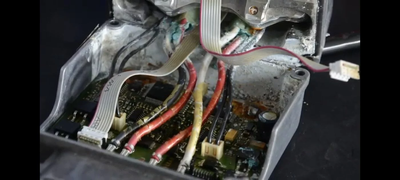

Hieronder even 2 voorbeelden van een I-ABS unit Gen II die op mijn fiets zit, met waterschade.
Zoals te zien corrosie schade door het water, schade aan de electronica, en kans op mayonaise agv water bij de remolie. (Geen idee hoe dat kan zonder remolie lekkage btw.. maar dat daar gelaten, ik haal het ook maar van het net.. ;) )
Helaas is dit slechts 1 van de componenten op deze fiets die niet zo goed tegen water kan, maar wel enorm duur om te herstellen.
Deze is zo geplaatst dat je met rijden of stilstaan geen waterschade zal krijgen, maar die kans wordt aanzienlijk vergroot wanneer je niet oppast met water vanaf de zijkant.

Vaak gaan I-ABS units kapot door het onvoldoende doorspoelen op de pomp bij het verversen van de remolie. Een andere belangrijke reden van defect gaan van de ABS pomp is dat de meeste motorrijders onvoldoende hard remmen waardoor het Abs systeem niet vaak genoeg geactiveerd wordt en storingen gaat veroorzaken.
