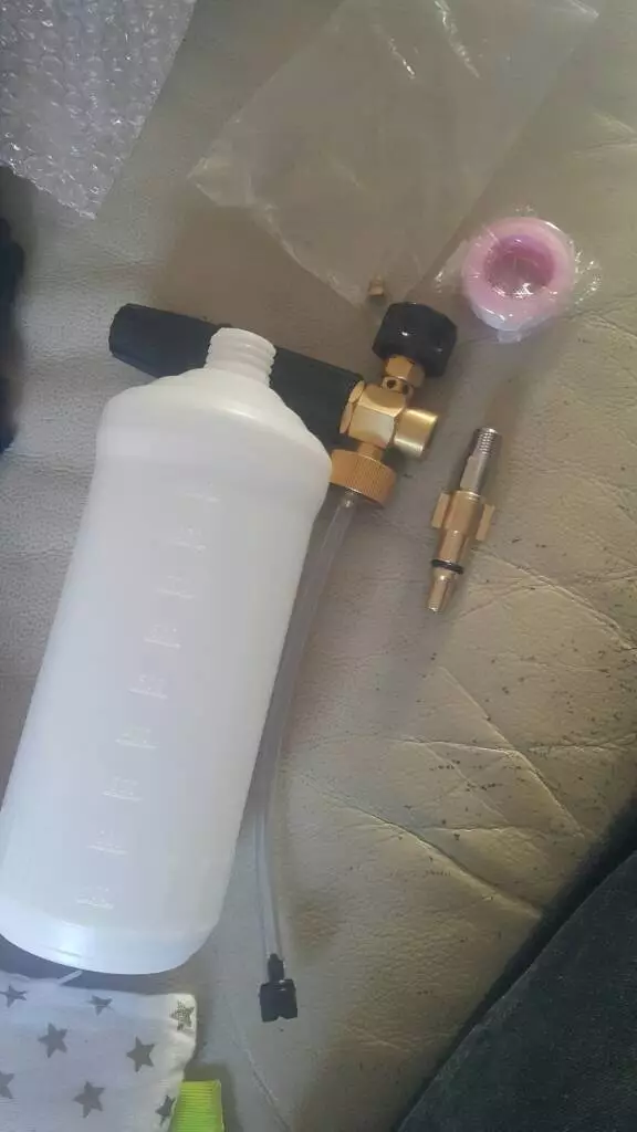

Er zijn op de Duitse Ebay.de diverse koppelstukken te verkrijgen voor de Parkside, zodat je hier op een Kärcher foamlands kunt aansluiten. Ik heb hetzelfde gedaan voor mijn Topcraft. Via koppelstuk/adapter heb ik hier een Kärcher foamlans op.

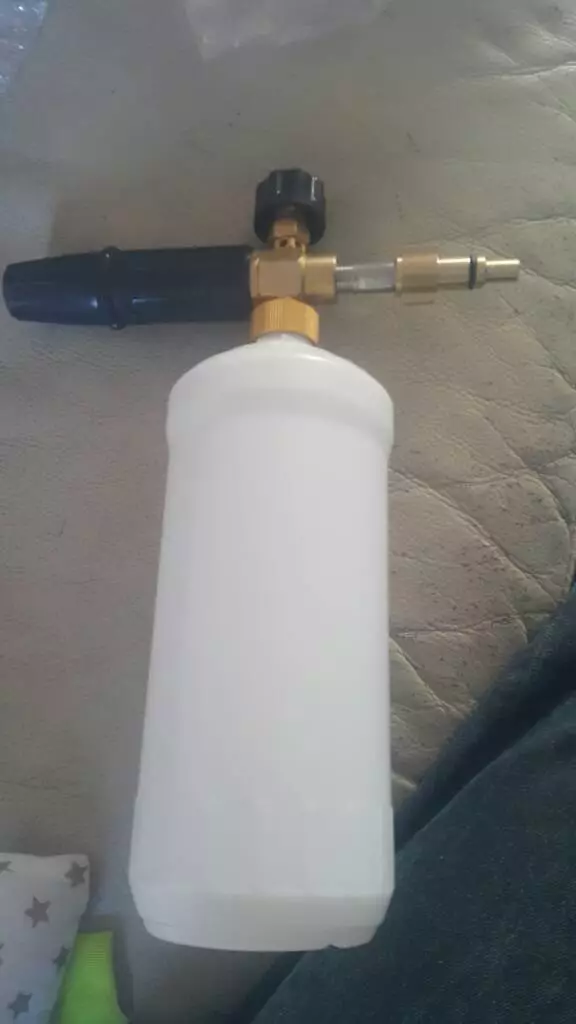

Als het mee zit heb ik vandaag een foamlance binnen gehad.(helaas avonddienst en pakket is geleverd) Dit met een lavor aansluiting. Volgens de leverancier zou dit moeten passen op een parkside spuitlans. Altans de maten kwamen overeen die ik toestuurde.
Morgen eens kijken of hij past.
Reactions: Simmke
at0ny
7 apr 2015
49
60
Zojuist de foamlance in elkaar gezet.. was even pielen met de aansluiting op de parkside spuitlans. Maar hij zit erop.
Dus mocht iemand een parkside hogedrukreiniger hebben. De lavor(nieuwe type) past erop!
