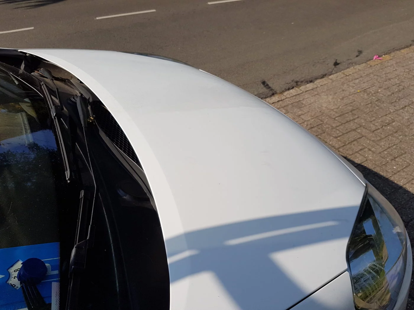

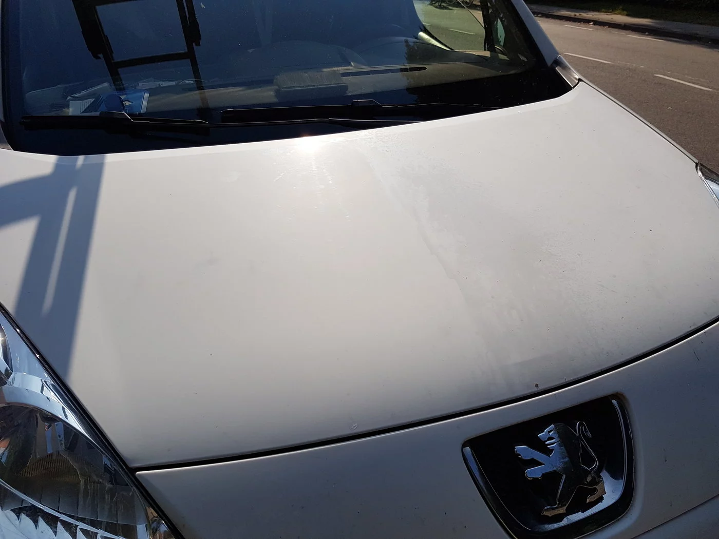

Ik beloofde één van de schilders om tijdens de detail die ik aan het doen was, een soort van test-spotje te doen. Dit deed ik dan ook op de motorkap, die aanvoelde als korrel 80 schuurpapier. Kleien was mijn eerste ingeving, misschien daarna een cleaner om verder te gaan. Het bleef echter bij kleien en het verschil in structuur én kleur/glans was al super! --->
Het is op de foto niet erg goed te zien. De lak voelde achter glad en dus 10x beter als het rechterdeel. Het gekleide stuk kan ik nu polijsten en hopen dat de rare vlekken, die écht in de lak lijken te zitten, ook weg gaan.
(Donkerbruin vermoeden dat de motorkap, of misschien zelfs meer, geen blanke lak heeft. Hij lijkt een beetje te verkrijten ofso.

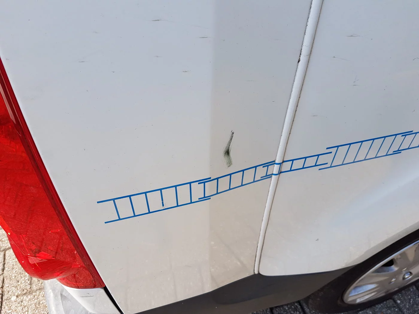

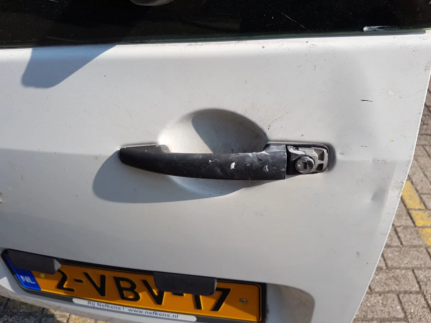

Onderstaand een paar voorbeelden van de verf-schades. Op de ramen... stootstrippen.. handvatten... lakwerk...
