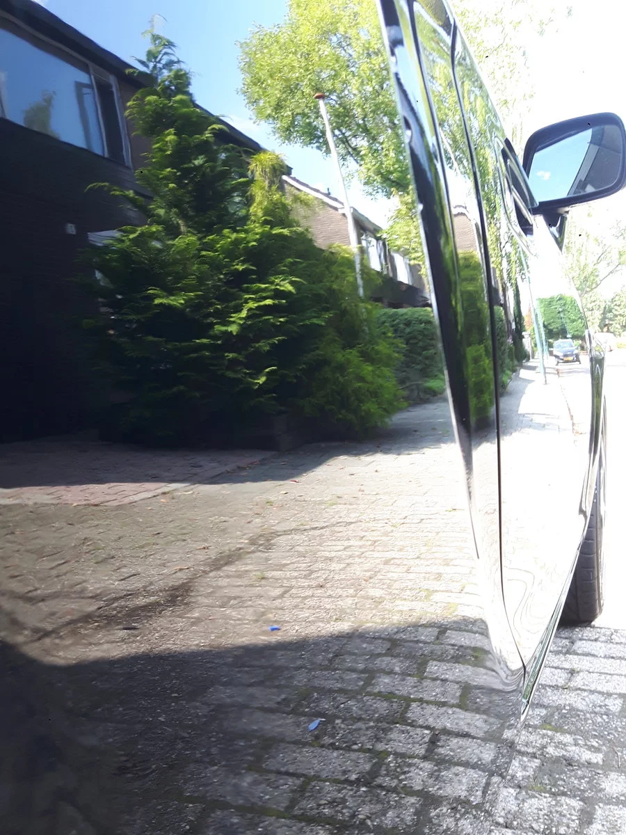

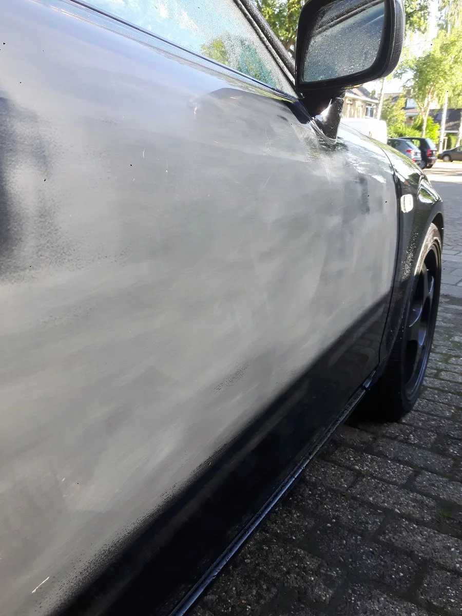

    vandaag een eerste stap gezet naar orange peel removal, korrel 3000 gepakt even laten weken en met een schuurpad aan de gang gegaan.
    je kon duidelijk zien dat alles na een poosje helemaal afgevlakt was want alles was een egale kleur. toen ik ging polijsten zag ik dat er toch nog orange peel zat? moet ik nog dieper schuren want naar mijn idee moest je stoppen zodra de zwarte putjes (orangepeel) niet meer zichtbaar is.
    nog wel wat verder geschuurd maar het midden van de deur is wel hoe het eruit zag uiteindelijk

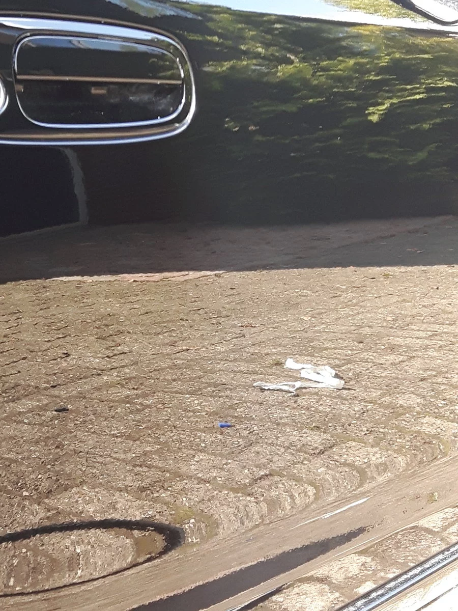

    na het polijste

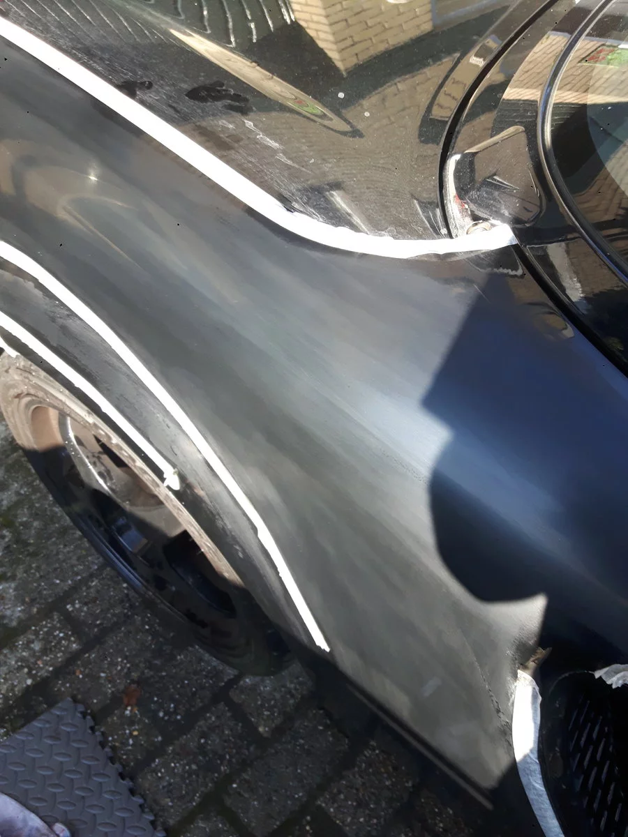

    achterscherm
    na het polijste

    De pieken moet je inderdaad wel raken. Dit zal je nu niet overal goed gedaan hebben, aangezien het schuurbeeld nogal rommelig is.
    Vlak werken is dus belangrijk.
    Als je het wil controleren, kan je een licht schuurpapier langs de toplen halen. Als er dan daadwerkelijk toppen zijn, zie je dat je de dalen nket geraakt hebt. Vlak vlak vlak! ;)
    Maaruh... Ga je zo de hele auto doen? Dan zou ik aan denimpads gaan denken.

    Over het schuren ga ik even niets zeggen
    De foto's kan je een stuk duidelijker krijgen (het lak oppervlak met de peel laten zien) door een stukje tape op de lak te plakken en daar op scherp te stellen
    Nu stel je scherp op de omgeving (oneindig) en zien we alleen dat de lak reflecteert.

    dan zal ik niet diep genoeg gegaan zijn hoewel ik zeker weet dat de "koppen" afgevlakt zijn.
    ja ik heb in princiepe vakantie dus rustig de tijd. wou ook.eerst is kijke hoe ver ik kom want het ging aardig snel

    Wat wij in de spuiterij altijd deden, over grondverf geel van kleur. Even een nevel laag spuiten met zwart. Zo kon je zien of je genoeg had weggeschuurd.

    Je ziet nog toppen, maar weet zeker dat alle toppen weg zijn? ;) Da's hetzelfde als een witte muur 100% zwart schilderen, maar je ziet nog wit. :p

    naja als je de foto kijkt zie je duidelijk aan de meest rechterkant dat het niet vlak is. de andere kant is helemaal egaal "grijs" dus zou het in theorie helemaal glad moeten wezen toch
