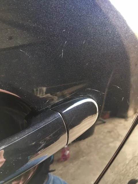

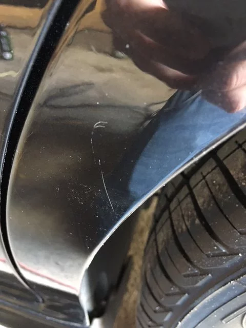

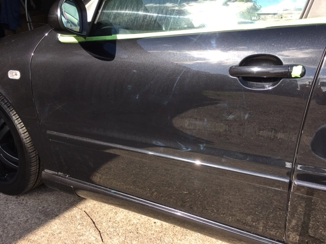

Goeiemiddag,
Ik heb vorige week de DAP900 besteld met het Monello pakket, in combinatie met meerdere spullen.
Vandaag ben ik voor het eerst bezig geweest. Toch heb ik nog een paar vragen wat nog niet helemaal duidelijk is, ik ben bezig geweest op mijn eigen auto (seat leon topsport uit 2003) een VAG, dus ik gok ook een harde lak.
1. Wassen met Born to be Mild & Monello Washit
2. Kleinen met Monello Clay en Lube
3. Polijsten
Nu heb ik als eerste een testspot gedaan op de motorkap (zelfs met een spiderpad/veloce) kreeg ik krasjes en swirls moeilijk uit de lak (3 erwtjes op de pad) Na elke hit heb ik ook mijn pad gewassen.
Wat is nu een goede aanpak om een mooi resultaat te krijgen?
1. Eerst de hele auto een hit geven met Spiderpad/veloce, of meerdere hits met deze combinatie. Hierna natuurlijk afschalen
2. Per paneel meerdere hits en afschalen?
Hoe pakken jullie zon harde lak aan. En zijn de krassen die in de bijlage staan nog weg te polijsten? Blijf er niet echt met de nagel in hangen maar ze zien er wel diep uit. Verder valt het mij op dat er een bepaalde schittering over de auto valt na een hit, is dit nou polijstpasta wat niet goed is uitgepoetst? of verdwijnt dit wanneer ik overga na bijv. Finale op wit?
Alvast bedankt voor de hulp
