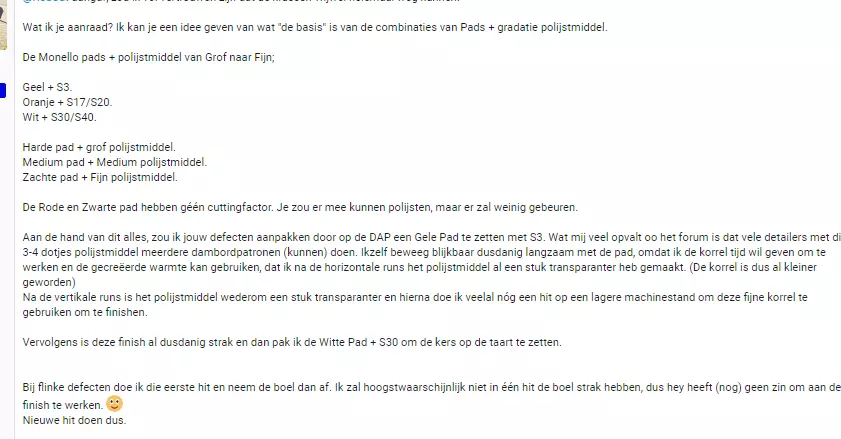

Je stappenplan is zeer goed, enkel, op een nieuwe auto ga je met de Black Hole geen verschil zien, enkel een kortere standtijd van de wax. Ik zou deze dan ook achterwege laten.
En als ik nog een tip mag geven: als je die Chemical Guys V38 al hebt kan je die prima gebruiken om te polijsten, indien je die nog zou kopen zou ik je aanraden om Monello Raffini Finale te kopen of Scholl S30 te nemen (het is een VW, dus ik denk dat je met S30 een beter resultaat zal halen dan met S40, misschien kan je S20 black ook overwegen). Welke polish pads ga je trouwens gebruiken?

Ik heb geen ervaring met Chemical Guys V 38 maar wel heel goede ervaringen met die andere. Ik raad je de Chemical Guys niet af maar ik raad je die twee andere aan omdat je daar niet veel fout mee kan doen en je mooie resultaten haalt. Ik zou twee verschillende pads kopen en toch zeker drie van elk: de groene en de witte vaan Monello. Met de zwarte pad met slijpgraad 0 ga je volgens mij te weinig resultaat halen, dat is een pad om een wax of sealant mee aan te brengen. Al is het altijd heel moeilijk in te schatten. Ik denk dat je het beste een testspot maakt met de witte pad en kijkt of de glans die daarmee haalt is wat je zoekt. Als je opschaalt naar de groene pad dan meen ik wel dat je daarna nog een rondje moet maken met de witte pad.
