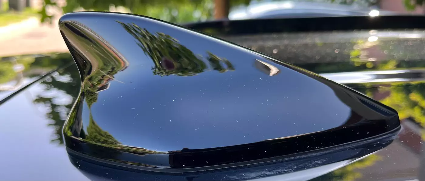

Vandaag na het wassen met goed daglicht vielen deze puntjes mij op toen ik de auto aan het nalopen was (bij een drukke wasbox dus weinig tijd om uitgebreid te klussen):
Ik vermoed een residue van het top poets bedrijf waar de autodealer mijn auto heeft langs gestuurd en die blijkbaar haast had. (naast ook schade gemaakt te hebben maar daar is al genoeg over gezegd)
Een washandschoen met sop heeft blijkbaar niet geholpen, wat zou ik nog kunnen proberen, Q²M Tar ?
@Heijneker ooit nog die auto onder handen mogen nemen?
Als het polijstmiddel is dan gewoon met Gyeon Prep of iets gelijksoortig gebruiken, dat is ervoor gemaakt. Meestal kan het ook gewoon met warm water en een detailer spray
Reacties: Cordoba en MCMan
+1 voor Altos. ;) Ik zou denken aan heet water en een washmitt, misschien er gewoon even opleggen en laten weken. (Al is het maar om het te verminderen, zodat een ontvetter het makkelijker heeft)
Reacties: MCMan
weet je zeker dat het polijstmiddel is? Hij heeft niet in de buurt van een buitenschilder gestaan bv?
Als het polijstmiddel is zou ik een sterke pre wash verhouding gebruiken zoals bv Nanolex pre wash of iets als autoglym trf en aanrader wassen met shampoo en heet water.
Daarmee zou het meeste eraf moeten zijn en mocht er dan toch nog wat zitten zou Gyeon Prep idd ook als eerste bij mij opkomen om te gebruiken.
Ik weet het uiteraard niet zeker, ik zou m nooit in de buurt van schilderwerk zetten (wellicht de vrouw maar het lijkt me erg sterk) als ik rechts aan de onderkant kijk van de foto lijkt daar op het dak ook nog polijst residu op te zitten. Zal morgenochtend even checken. De auto is wat groter dan m'n Vitara daar had ik een opstapje genoeg om overal goed bij te kunnen..bij deze...niet zo makkelijk
Mijn eerste indruk is dat het geen polijst spetters zijn.
Idd Gyeon prep zou het moeten verwijderen.
Verdiep je eens in goed wassen met diverse reinigingsmiddelen zoals bug en grime, tar, iron etc.
Excuses voor het kapen van een oud topic maar de titel beschrijft perfect wat ik aan de hand heb denk ik..
Bekijk bijlage 177660Ik vermoed een residue van het top poets bedrijf waar de autodealer mijn auto heeft langs gestuurd en die blijkbaar haast had. (naast ook schade gemaakt te hebben maar daar is al genoeg over gezegd)
Zit het op of in de lak? Ik heb dat ook weleens in de lak gehad, dat was steenslag(heel klein) waar polijstmiddel inkwam.
Reacties: MCMan en Altos
in ons geval lieten de buren van 2 deuren verder de buitenboel schilderen en als je dan de eerst volgende keer de auto gaat wassen en je ziet dan witte spettertjes…
Ik heb het ook al eens gehad dat ik bij een vriend op bezoek was waar in de buurt geschilderd werd. Het interesseert (een deel van de) schilders geen reet of er auto’s in de buurt staan. Daarbij komt dat als je niet direct die spettertjes ziet (want je verwacht het niet) ga het dan nog maar eens zien te verhalen….
Laat tandenborstels liever weg bij gelakte delen, de haren hiervan zijn veel te stug en grof om geen schade te geven aan kwetsbare lakken.
Reacties: Cordoba
