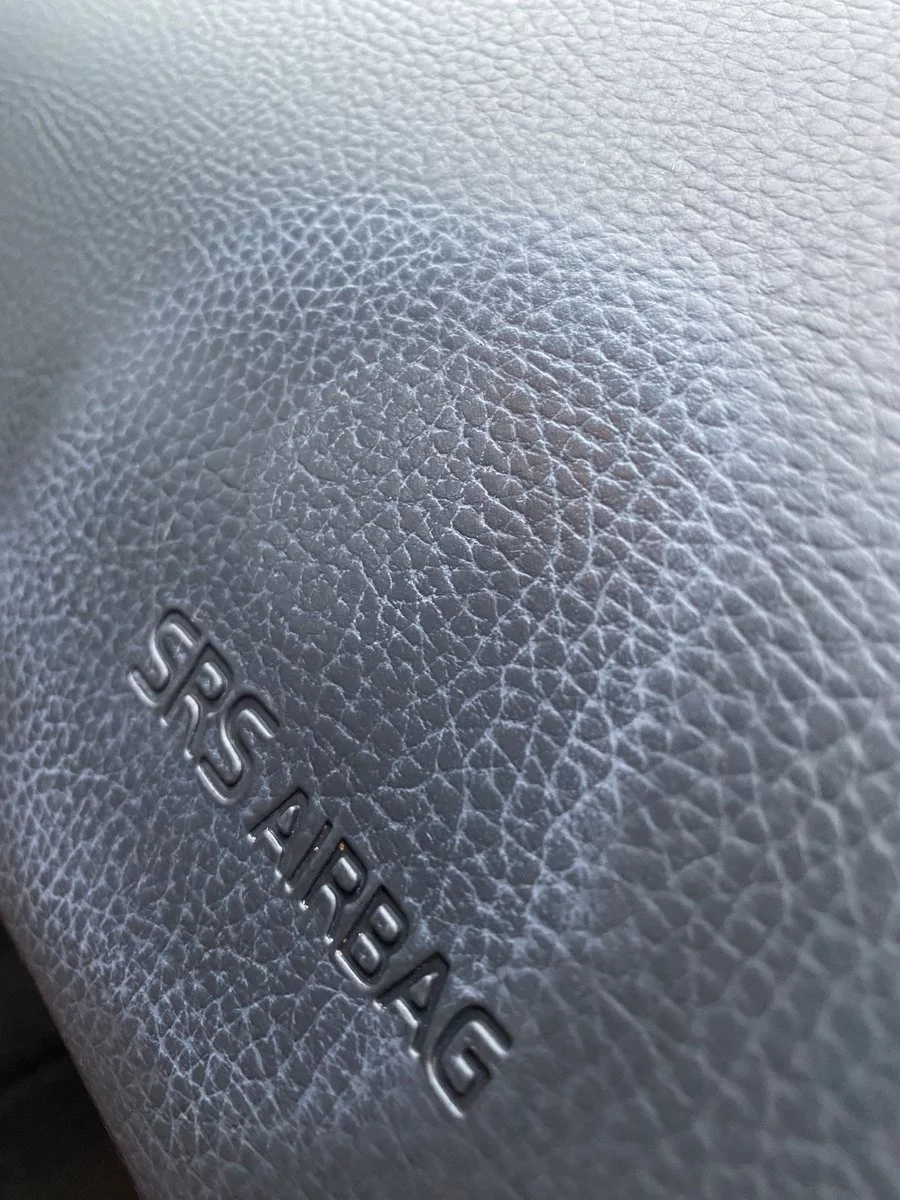

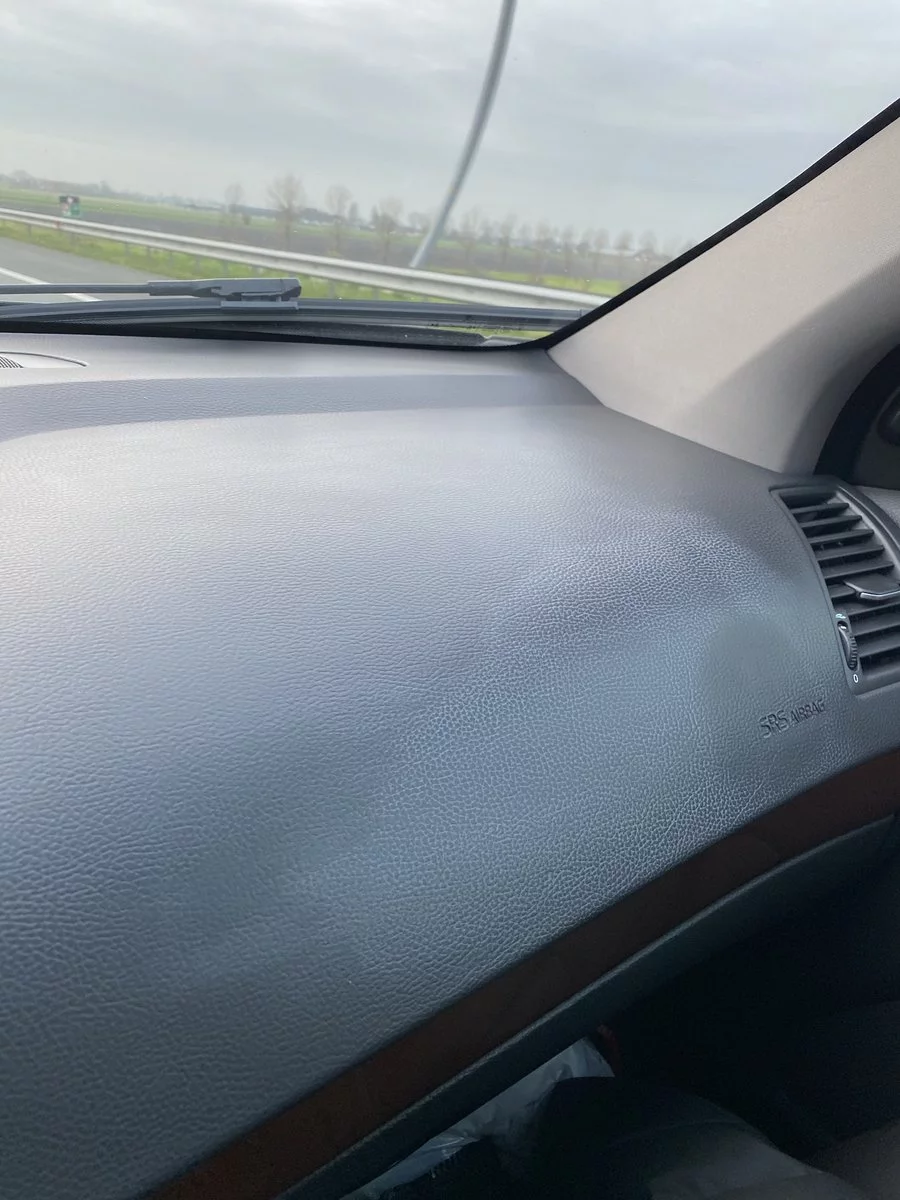

Hi All.
Begin november een tweedehands XC90 gekocht bij Van Vloten in Amsterdam.
Op mijn verzoek hebben ze een klein stickertje van het dashboard gehaald.
Het resultaat was een nare vlek met witte uitslag veel groter dan het stickertje.
Wederom terug gegaan om dit op te laten lossen en nu is de vlek nog groter.
Het is een soort witte uitslag/waas op het dashboard en in de nerf.
Iemand suggesties mbt het oplossen van deze uitdaging.
Of is de toplaag kapot en is een nieuw dashboard de enige oplossing om alles weer netjes te krijgen
Foto’s om de ernst van de zaak te beoordelen

Heb je zelf al iets geprobeerd? Anders eens met APC schoonmaken of een interior cleaner en kijken of dat resultaat heeft.

Aan een fles interior cleaner of APC doe je nooit een miskoop is altijd handig om te hebben en kun je gelijk kijken of je de plek ermee schoon krijgt. Gezien de plek groter is geworden lijkt het alsof de kunststof van het dashboard gereageerd heeft met het spul wat ze erop gedaan hebben. Ik zou het eerst proberen schoon te maken met voornoemde spullen als dat niet lukt zou ik teruggaan, ze hebben het namelijk alleen maar erger gemaakt dus mogen ze het mijns inzien ook oplossen

Lijkt dat er iets gebruikt is om de lijmresten te verwijderen, zou het proberen op te knappen met iets van APC idd of iets voor het rubber en vinyl.

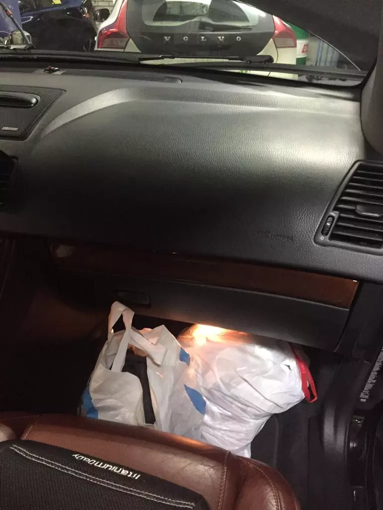

Toen het magische spulletje erop ging zag het er prima uit. Zie foto. Echter na opdrogen...

Ik zou met helemaal niets van producten gaan lopen ouwehoeren, maar eerst eens terug naar de verkoper!
Het kunststof lijkt aangetast en dat probleem dient simpelweg opgelost te worden. Geef de verkoper daar ook de kans toe. ;)
Oke ja zo ziet het er goed uit, vreemd dat als het opgedroogd is wit uitslaat, gewoon terug gaan en idd hun dan de mogelijkheid geven om het op te lossen.
Allereerst proficiat met je nieuwe wagen.
Ik vermoed dat ze een soort ontvetter hebben gebruikt om waarschijnlijk wat lijmresidu van de sticker te verwijderen, ontvetter en een dashboard zijn geen goede vriendjes.
Ik zou ook eerst contact opnemen met de betreffende garage en de verantwoordelijkheid eerst bij hun leggen voor je zelf dingen gaat uitproberen. Mocht je daar niet verder mee komen dan zou je alsnog zelf kunnen proberen.

De auto staat inderdaad weer bij de dealer. Dit gaat hun derde poging worden....
Mooi. Ik neem aan dat ze erkennen dat er iets niet goed is gegaan. ;)
Mochten ze er niets aan KUNNEN doen, dan zullen ze zelf de kosten moeten dragen. Zij hebben het immers beschadigt. (Lijkt mij een sterke ontvetter of iets als stickerverwijderaar dat het kunststof aangetast heeft en waarschijnlijk zelfs zacht heeft gemaakt)
Mochten ze er niets aan WILLEN doen en je moet zelf aan de gang, dan zou ik bij de meest milde stap beginnen en dat is goed kijken naar het materiaal. Is het witte een laag dat op het materiaal ligt? Is het materiaal zachter/poreuzer? Is het eraf te krabben met je nagels of met een puntje van je doek met water te verminderen?
Voordat je een APC aanschaft en klakkeloos de boel gaat afnemen. Misschien werkt het, misschien maakt je het erger. ;)

Tja, ook sterke producten zijn ''gewoon'' een vloeistof en zal daardoor even ''voeden''. Zelfde als iets nat maken. Maar na verloop van tijd droogt dit in en laat residu achter en/of tast het materiaal aan.
